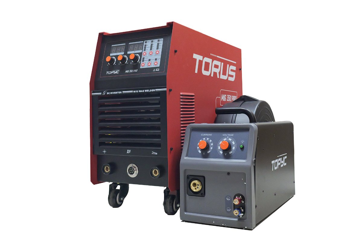

3. Сварочный полуавтомат ТОРУС МИГ 350 ПРО Max ток, А 350 Min ток, А 50 Бренд Торус Диаметр катушки 300 Диаметр свар. проволоки 0.6-1.2 Диаметр электрода 1.6 - 6 Исполнение На тележке Механизм подачи Внешний Напряжение 380В Напряжение холостого хода, В 60 ПВ на максимальном токе, % 60% ЦЕНА 150 тр включая НДС
