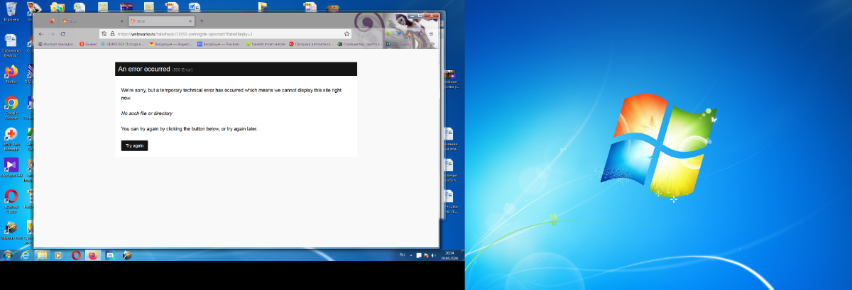

  2. далеко не всегда срабатывает.
  3. по крайней мере, у меня так же. Бывает ... жмешь перезагрузить страницу и все работает.
  4. Открываешь одна, две страницы и жуткие тормоза или вообще. Больше двух недель уже точно. Это у меня одного так? Причём на разных устройствах.
