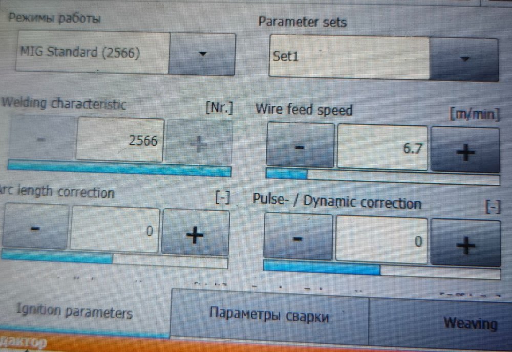

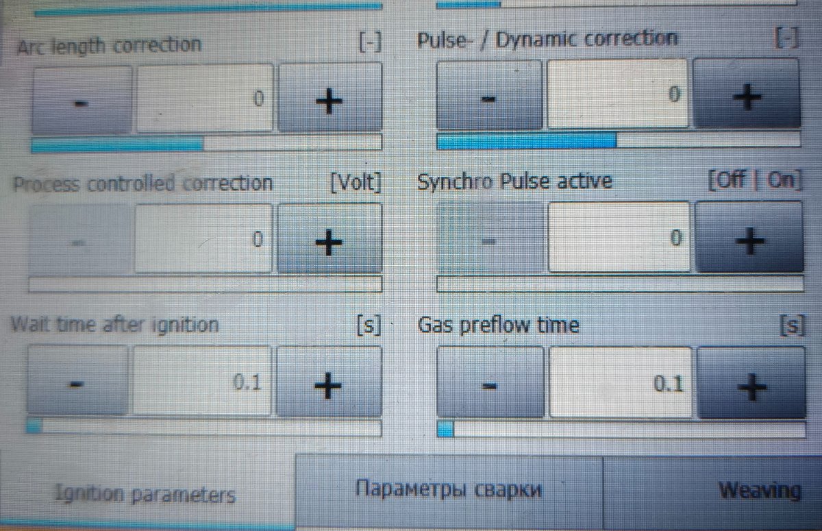

Вот параметры начала сварки, не буду употреблять отжиги/поджиги, чтобы меня за язык не притянули профессионалы

Я не знаю. Может мы говорим об одном и том , но на разных языках. Когда параметр End Crater Time в значении 1.5 сек, а подача проволоки стоит 3-5 м/мин, то это заначит, что робот в конце шва стоит 1.5 сек и варит с подачей проволоки 3-5 м/мин. Потом затухание дуги, Проволока оттягивается на несколько мм, И робот едет дальше к следующему шву. Наконечник на глушняк не приваривается.
