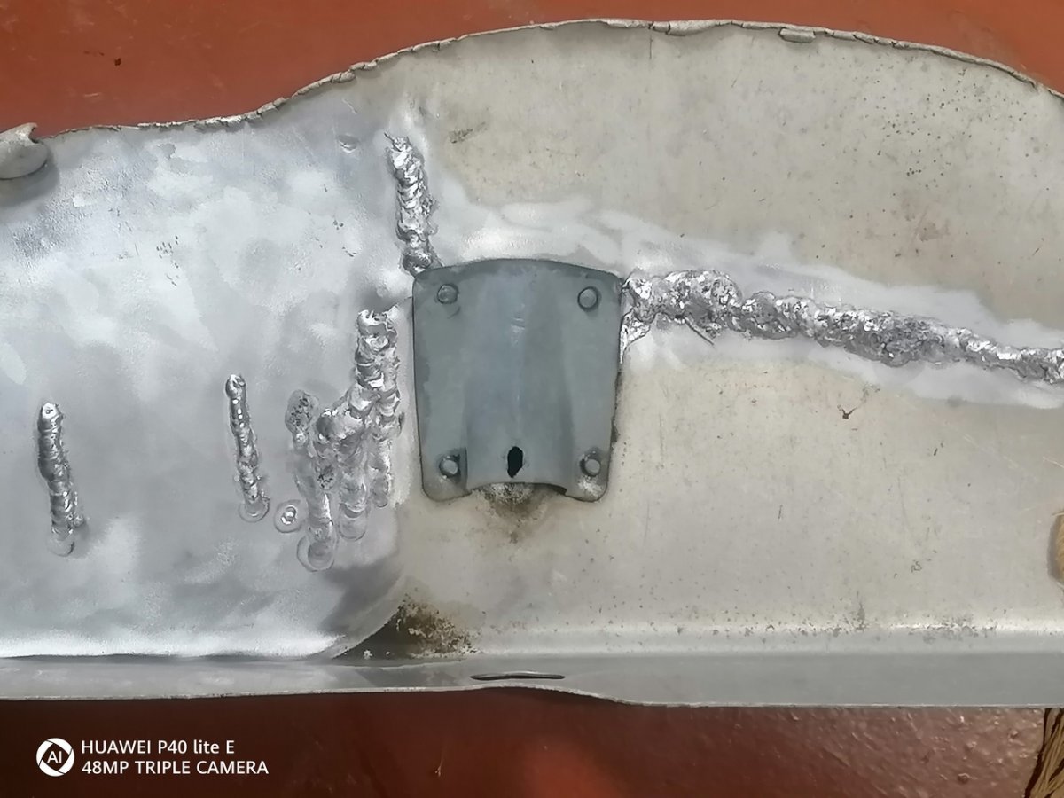

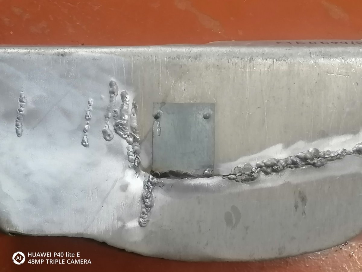

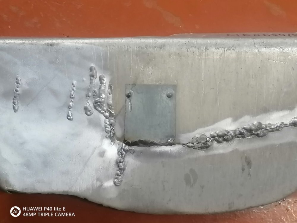

Вот слева есть нечто похожее на швы, а справа вижу кусок грязного металла с попытками "слепить" шов. Металл для ТИГ ох, как грязь не любит!
виновен не правильно сказал, не зажечь дугу а ванну сварочную так и не дождался, так наверное правильней будет.
Читайте материалы форума,пробуйте,читайте и пробуйте. Иногда не будет получаться ничего,иногда что-то будет получаться -это нормально. Было бы желание -научитесь. Будут едкие замечания,но,главное,не становитесь в позу обиженного невниманием и непониманием человека - вы учитесь и этим все сказано.Со временем все придет в норму.
Да ладно! Модераторы у нас вполне себе адекватны. По секрету скажу - сварочнику пофигу толщина и выставленный ток, осциллятор должен по-любому зажечь дугу. Или лопата вся глиной покрыта? Алгоритм работы аппарата примерно такой - начальная продувка, поджиг дуги, возрастание тока до рабочего, собственно сварка, спад тока, конечная продувка.
лопата снеговая алюминиевая, толщина 1 мм, при токе 40А дуга на ёё плоскости не зажглась. Фото не надо. а то не то что навтыкают, просто удалят из жизни. Там нет швов, там просто, ну вы поняли просто теперь пока не знаю что спрашивать
