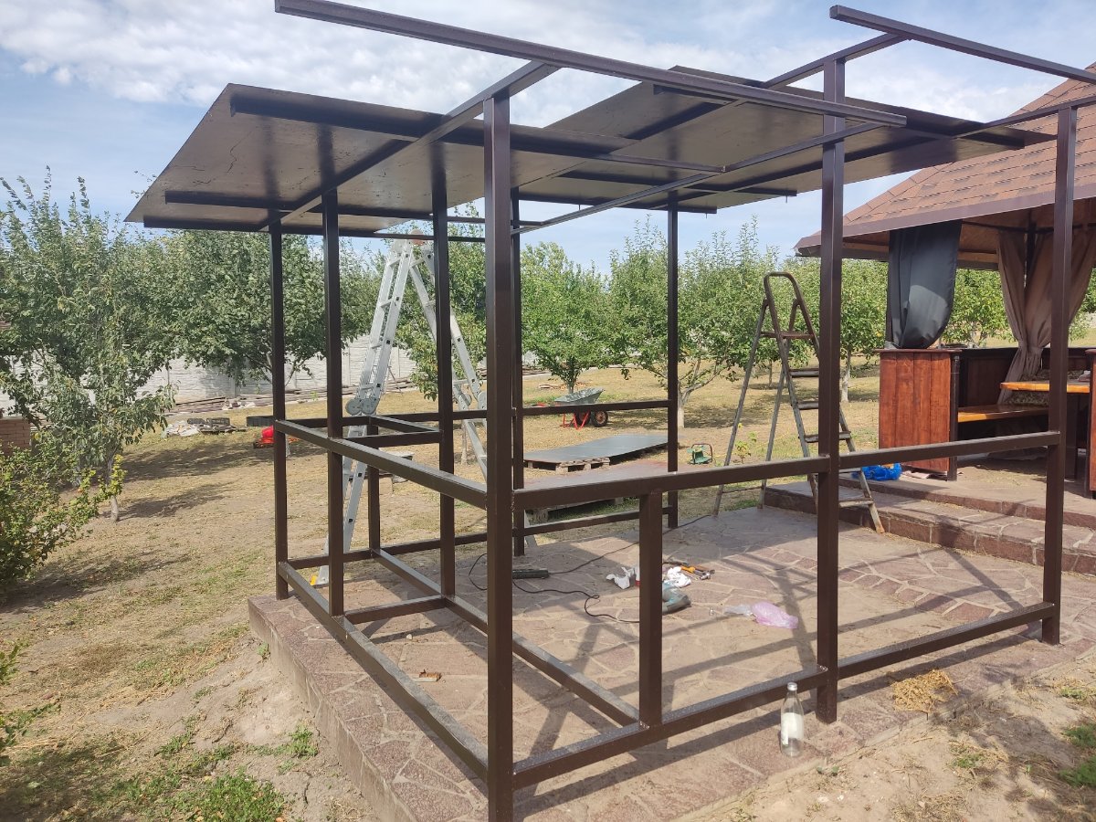

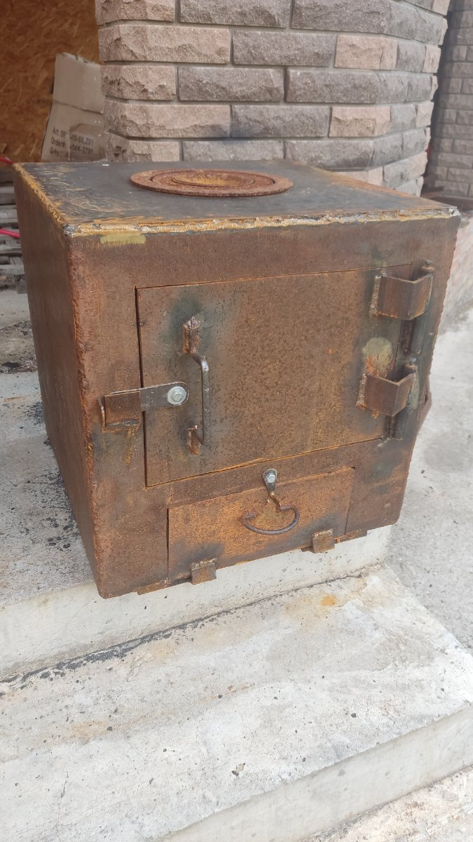

  3. Приведу пример: 1) Мангальная зона, делал родственнику грубо говоря за гуся и пару десятков яиц, бетонировал столбы он сам(внизу еще закладная и пару кусков арматуры приварено), я только нарезаю и варю, +/- сколько за такое можно просить? 2) Печка , листы уже нарезаны гильотиной , все остальное в ручную, намучался с позиционированием листов на коленке+выгнуты в добавок, толщина 8мм,внутри сварной колосник из арматуры и рамка что бы дверца внутрь не провалилась.
  4. Пожалуй это рабочий вариант, из чего рассчитать стоимость стыка самому ума не приложу.

  7. Количество стыков умножить на стоимость стыка. Стоимость стыка назначить самому исходя из таких аспектов как трудозатраты и затраты материалов (электроды, круги и т.п). Или просто стоимость рабочего дня плюс расходные материалы. С кузовщиной примерно такой же подход по трудозатратам. Если эти способы определения стоимости кажутся неподходящими, то просто у "коллег по цеху" поспрашивать, да работать примерно с этими же ценами.

  9. Всем привет, подскажите как усредненно просчитать работу на сварке конструкций из профтрубы( беседки,навесы,теплицы и т.п), по времени как было описано выше? Как то мне советовали считать по общей длине швов, но это как то геморно по моему. Еще интересно сколько запрашивать за сварку кузовщины авто...
