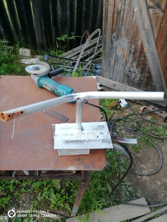

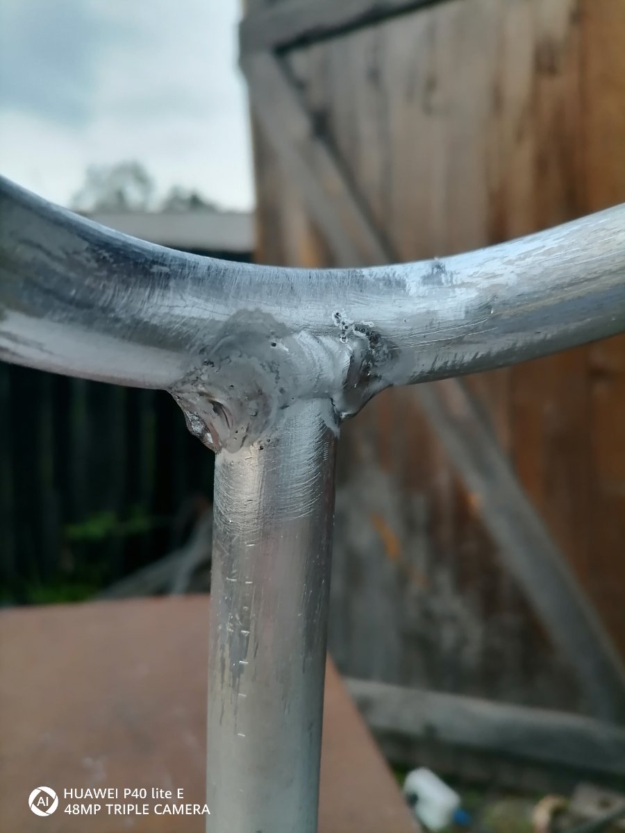

  2. Всё сваривалось как стоит, не поворачивая, без опоры, на весу.

  17. ну ... отбросим свои навыки и опыт. Берем начало. Есть ток, есть высота горелки, есть присадок и еще тысяча разных нюансов. Что мы видим вообще когда горит дуга? О жидкий материал, терминатор... А руки что в этот момент делают, да одна идет в одну сторону, другая в другую. Тут и высоту держать надо и присадок еще умудряться подавать и желательно обладать навыком непрерывной подачи. Отвлекся на присадок, горелка либо вниз пошла, либо вверх, либо в сторону со шва. Начал поправлять горелку, присадок либо тормознул, либо в электрод, либо в сторону. И еще надо за ванной смотреть, может деталь нагрелась и уже шов вот вот провалится и так ... до бесконечности. А теперь сюда во все эти переменные добавляем еще клацканье кнопкой. Задержался, ванна сильно холодная, часто жмакаешь, получаем практически ток сварки, как если держать и не отпускать кнопку. Особенно когда спад 1-1,5 сек. И-и-и-и, все, процесс вообще пошел в разнос. Он и так не был идеальным, а тут еще переменные в формуле успеха добавились.
  18. смысл в том, что рука должна иметь опору. Особенно у не профессионалов. По крайней мере, я на весу не могу долго варить. Поэтому нужна опора либо на деталь, либо на стол либо на ногу либо ... люди делают подставку под руку. Либо если есть возможность, опираться на керамическое сопло. В некоторых случаях, оттопырив палец на деталь, пальцем позиционируемся и убираем дрожание. Вариантов полно и в целом иногда приходится пользоваться то одним методом, то другим. скорее всего это связано с тем, что уже работает присадочный материал. Он разбавляет вашу ситуацию. Есть две проблемы. Начинаешь варить, смотришь как ведет себя основной материал. Если на нем грязь, то либо материал либо грязный газ либо подсос воздуха. Т.е. тут так же надо локализовать и разбираться. Касательно материала, обычно находишь тестовый образец, если на нем все хорошо, то откладываешь его и в дальнейшем если проблема проявляется, то достаешь с полочки и пробуешь. Чернота лезет, значит дело не в материале. А второй момент, когда может с присадка чернота лезть. Поэтому тест на основном и после с присадком. Надеюсь мысль поняли. это не допустимо при условии, что у вас еще и расход газа низкий. Надо держать максимально короткую дугу. В этом и сложность ТИГ сварки. Но опять же в процессе, как себя ведет ванна расплавленного метала, показывает, пошло окисление или все хорошо. ЕСЛИ длинная дуга, надо учитывать: ток например 100А. дуга например 15В. (в обычном режиме), следовательно вы получаете некоторую мощность для расплавления материала. Если в процессе вы подымаете дугу и она становится 25В, а то и все 35В, то вы должны понимать, вы повышаете мощность (ток то источник старается удержать на 100А по прежнему). Следовательно и перегрев легко получить и в некоторых случаях, материал начинает перегреваться, разрушаться и терять пластичность. Конечно мы сейчас не берем то что еще и окисление из-за плохой защиты вы можете получить. тут ни чего удивительного. Если есть понимание в материале, то еще есть место удивлению. Когда материал не известный да еще у вас опыта нет, то в целом результат прогнозируемый. Когда горит дуга, когда плавится материал, при определенном опыте можно уже прогнозировать, как и что будет держаться. И если шов идет с чернотой, то рассчитывать на положительный исход не приходится. Рано или поздно отвалится, что-то. присадок это не основной материал, что обеспечивает прочность соединения. Даже если больше присадка внести, то не означает, что соединение будет крепким. Пайка, не так сильно перегревает материал, плюс при качественной подготовке, пайка должна быть так же чистой, без черноты и прочего. Если пайка грязная то и шов пайки будет хрупким. А в вашем случае, еще вы вносите материал из трубы в присадок, где частичное перемешивание. И следствие, одно влияет на другое и в какую сторону будет влияние.... тот еще вопрос. Например как работа с цинковыми сплавами (ЦАМ), лопнет не по шву и не там где добавлен был присадок, а рядом где присадка не попало. А в других случаях, лопнет по шву, т.к. присадок разбавлен получился и он стал хрупким. Т.е. берете качественный присадок, все хорошо, но вот частички из дюраля у вас попадают в ваш присадок. Следствие - присадок становится более хрупким, чем это было изначально заявлено производителем, т.к. хим состав просто изменился.
