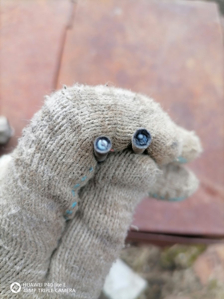

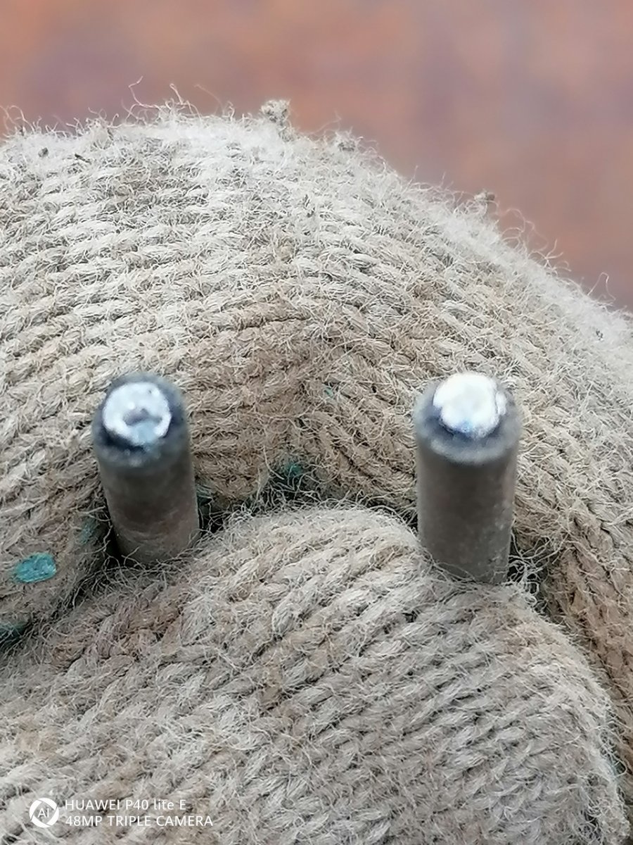

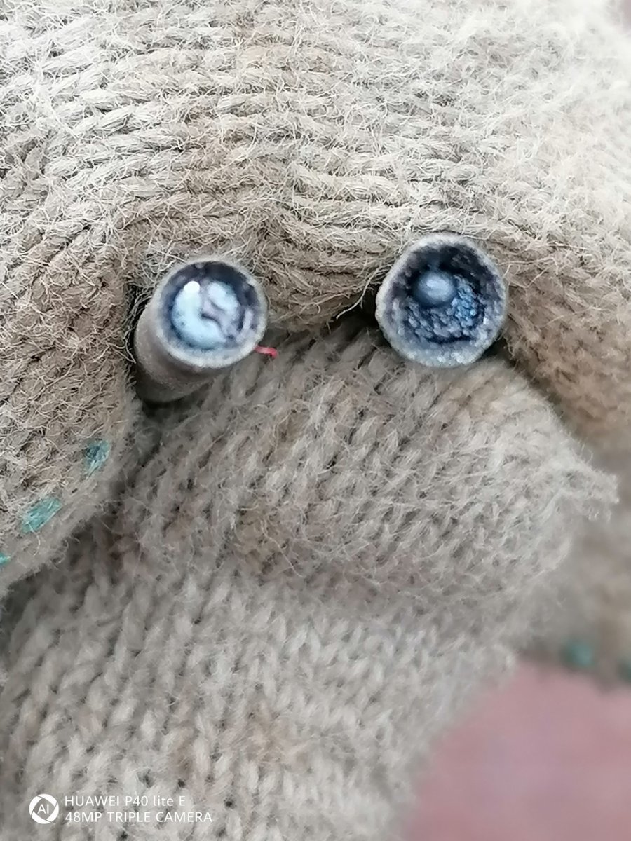

Очередная подзаглохшая тема. Что-то как-то вяло жизнь течёт на сайте. Электроды что ли кончились? Али все на полуавтоматы, да на тиги пересели. Разбавлю малость молчание. Про подбор проволоки на полуавтоматы читал, вычитал фразу, одного из уважаемых форумчан, что мол Российские производители не упыри, бедолаги борются за качество, но получается какчество. Следом возражение другого уважаемого форумчанина, что всё таки, производители есть те самые....(ну понятно). Так о чём это я? Ах, да. Про электроды. Пользовал ранее и намедни, вот снова, потребовалось применение. В ход пошли с начала МР-3 СЗСМ ф3, после эсаб ОК-46 ф3. Параметры и условия для обоих одинаковые, не менялись. Конструкция не ответственная планируется, потому выбор сперва пал на Судиславские МР-3, я ж ими год, два назад отопление сваривал, ворчал но делал. Но в ээээтот раз, сделать прихватку не получилось, тык, мык, никак(с), липнет(с), не зажигается, хотя пачка новая, запакованная, была в заводской целофановой упаковке. Плюнул, взял ОК-46 и быстро всё сраслось, т.е. сварилось, в смысле прихватилось, пачка лежит открытая с лета прошлого года. Да, сеть в этом месте слабовата, переноска тонкая 25м, току накрутил иииии, ок-46 работают, а МР-3 нет. Фото, слева ок-46, справа мр-3. Что-то у МР-3 торец электрода сильно так засирается, а ещё, когда его всё таки раскуришь, то горит с неприятным треском, дуга часто обрывается, повторно плохо зажигается. ОК-46 в этом плане много лучше, лучше них в плане поджига и удержания дуги были только китайские j-422(последняя пачка, к стати тоже не ахти попалась, трещат, брызгают, раньше такого не было. То ли китайцы сами себя подделывать начали, то ли Россияне стали производить). У мну такое ощущение складывается, что кто-то, как-то, спецом, так организует чтобы всё, что сделано на Руси было априори хужее, чем за бугром. Ну их, за бугорных понятно, они благодаря такой ситуёвине, чувствуют себя на голову выше, элитнее, и т.д..... А нас, ??не понятно, вроде не бездельники и могли бы.... Извините, навеяло что-то. Весна снова пожаловала
