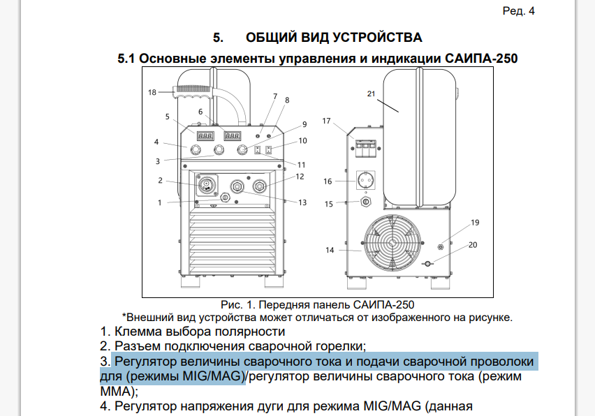

  2. Ой, как так, совмещённая крутилка, ну надо же.
  3. А какой "сказ" по делу вы хотите услышать? Прежде чем задать вопрос,вы хотя бы поинтересовались принципом работы полуавтомата?Скорее всего,нет,но сразу демонстрируете уязвленное самолюбие.Если я на каком -нибудь форуме автомобилистов задам вопрос-А почему в дизельный двигатель не работает на бензине? ..какой я получу ответ?
  4. Видимо по делу вам сказать нечего. Удалите мой аккаунт, регистрация на этом форуме была ошибкой.

  7. Судя по ассортименту интернет-магазинов это не так. Есть аппараты с комбинированной крутилкой, что ИМХО ересь.
  8. ДД! Помогите пожалуйста с выбором оборудования. Сдох механизм подачи на Циклон ПДГ-200, ремонт экономически нецелесообразен и сварочник морально устарел - тяжёлый, ступенчатая регулировка тока, если отремонтировать подачу то скоро должен кончиться газовый электроклапан, в общем ветеран 2002 года выпуска своё отработал. Насоветуйте пожалуйста полуавтомат: варить только с защитным газом, ручная раздельная регулировка тока и скорости подачи проволоки. Предел регулирования тока - от 15А а лучше от 10А. Верхний предел тока - понятно что чем больше тем лучше, но за всё время сварки фольгу толще 16мм не варил ни разу. Характеристика падения напряжения желательна "трансформаторная" среднепадающая, если есть регулировка этого параметра - здорово. Про евроразъёмы, D200, обратную полярность и переменку не упоминаю - они должны быть по умолчанию. На имя и именитость производителя сварочника мне начхать, главное - бюджет. Варил сварочником с синергией - категорически не моё: прожоги и непровары с этой модной фичей исправить на мой взгляд невозможно, эта функция мне не нужна. Для TIG и MMA у меня есть другие сварочные аппараты. Вот что купить? Учитывая что абсолютно вся электронная рассыпуха производится в Китае и качество у конкретного производителя сводится к добротности выбраковки IGBT транзисторов из партии.
