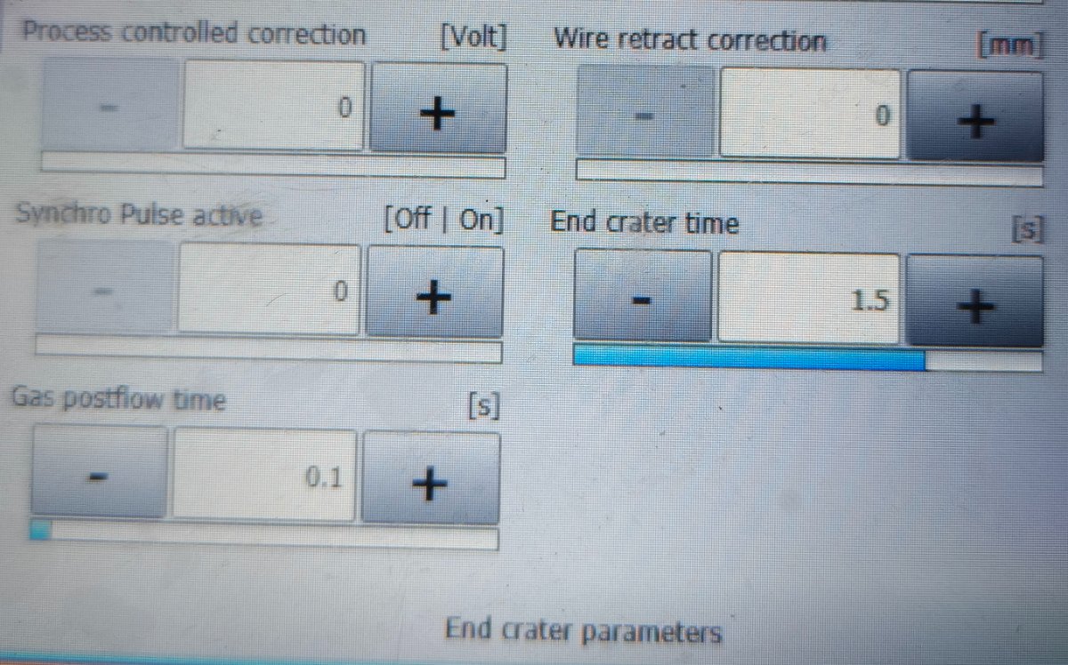

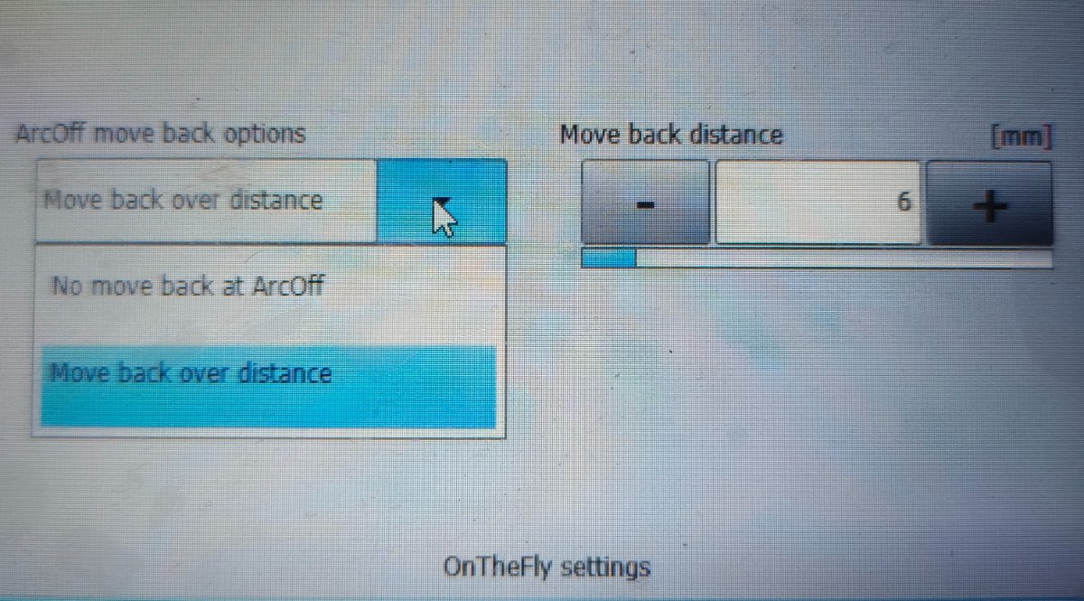

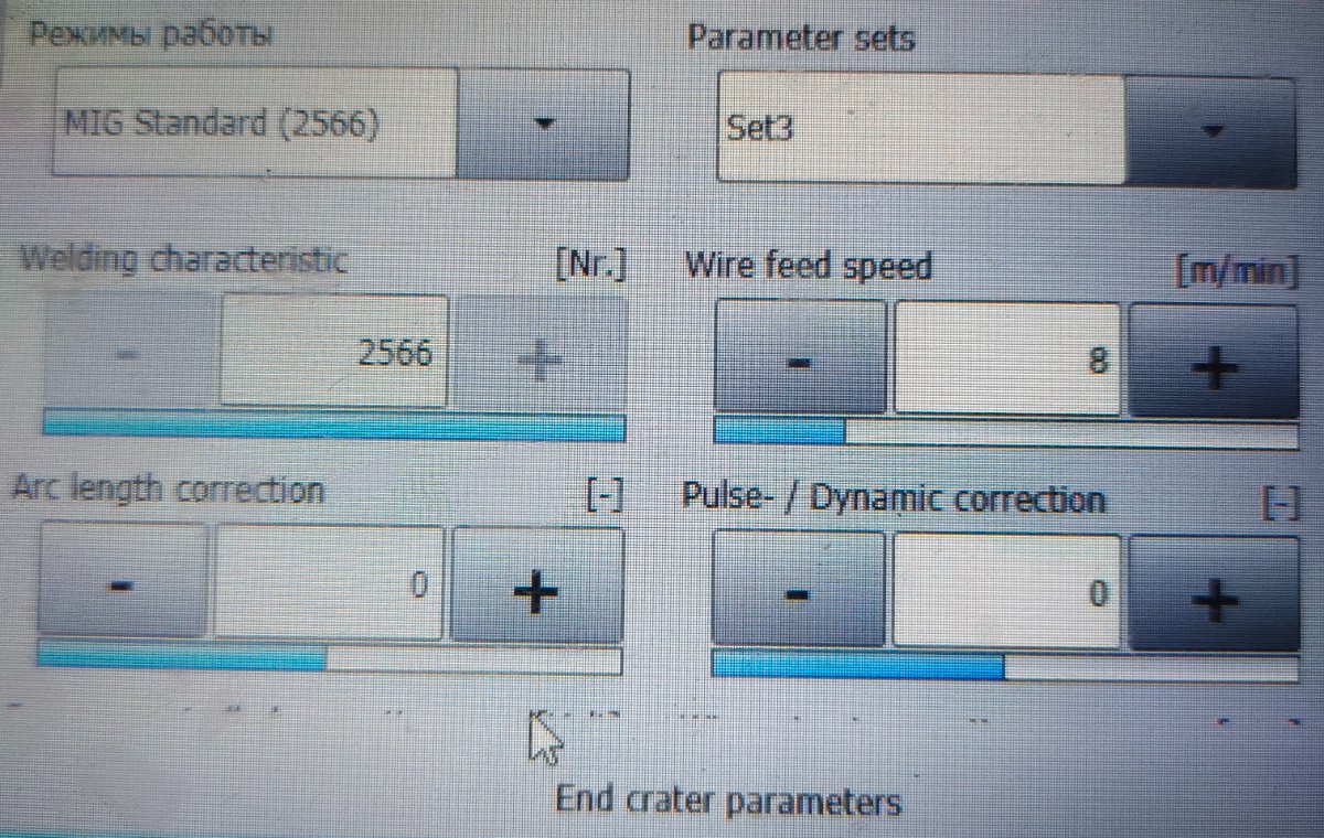

  2. пока сегодня ковырялся в мануале нашёл такую функцию. Как раз таки заварка кратера обратным ходом. Только вот закавырка. Обратным ходом он идёт со скоростью сварки, ну и соответственно с режимами сварки. Тут проще дабавлять точки сварки для обратного хода с новым параметром сварки, с меньшей скоростью, с меньшей подачей проволоки и меньшим напряжением.

  12. Может я что пропустил в беседе, но для заварки кратера должна быть функция заварки кратера, которая согласуется с замедлением движения горелки и ее остановкой. После 400А сварочной ванне необходимо время чтобы остыть без деформации (или с минимальной).
  13. Попробуйте настроить должным образом фазу работы на финишном токе:напряжение, подача,время действия,время перехода от рабочего тока к финишному
  14. Отжиг-эта операция установки необходимого вылета проволоки после окончания сварки.К заварке кратеров эта функция никак не относится.
  15. Ещё есть вопросы по заварке кратеров. Если варишь на режимах с подачей провлоки 15-15,5 м/мин и током 400-430А это катет 6-7мм, то есть проблемы по заварке кратера в отжиге. Собственными настройками параметров отжига на роботе не получается отжиг сделать без кратера. Приходится заваривать обратным ходом на меньших режимах, либо вообще отдельную каплю подваривать. Может есть какие хитрости в этой ситуации? Ну там, поиграться с вылетом проволоки, наклоном горелки и пр..
  16. опасная тема. Уже проходили только будет бла бла бла ну и переход на личности. Я стал часто наблюдать, многие пользователи не понимают разницы. Вот совсем. Дай им дешевую Ресанта, ну это для примера или тот же EWM. Касательно П\А такая же картина. Да по факту что лосиноостровские электроды, что ESAB. Поэтому эти многие и утверждают, да еще слюной тебя утопят, что нет смысла переплачивать. И таких подавляющее большинство. а сколько случаев было, что вот он кошелек, а вот она реальность? И когда стоишь перед выбором, у каждого свои критерии, пусть доплачу и получу чуть лучше чем рассчитывал или буду именно этому рад, что не больше, а в целом все устраивает? По факту от автора вопроса не услышали уточняющих моментов, либо я прозевал. От них в большей степени и будет зависеть, стоит все же доплатить или бери за 15 000 П\А и радуйся, что еще в кармане толстенькая пачка сохранилась. Все почему-то сразу же меряют по себе и очень не довольные тем, что кто-то купил более лучшее более свежее ...
