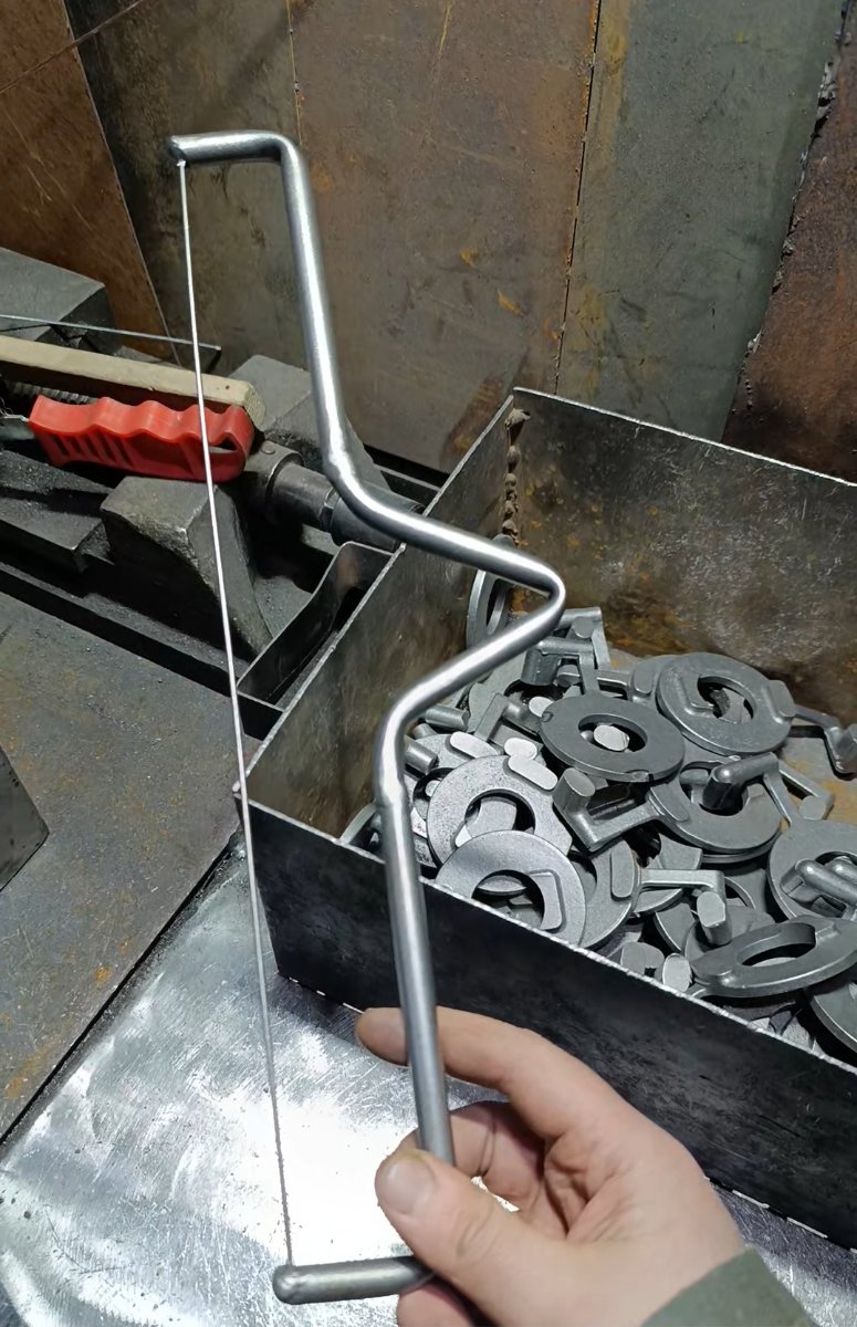

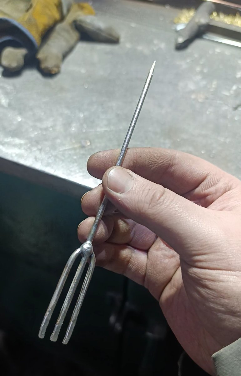

  2. В обеденное время завожу привычку, вместо того, чтобы сидеть в курилке, лучше делать какую-то фигню для дома которая нужна раз в месяц или реже и на которую впадлу тратится, на этой неделе сделал шило (вилку) для кальянных табаков и бисквиторезку (и то и другое из нержавейки). Ещё вот чего нашел
