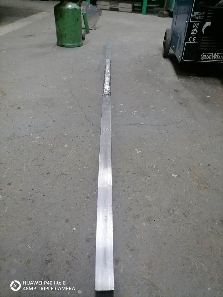

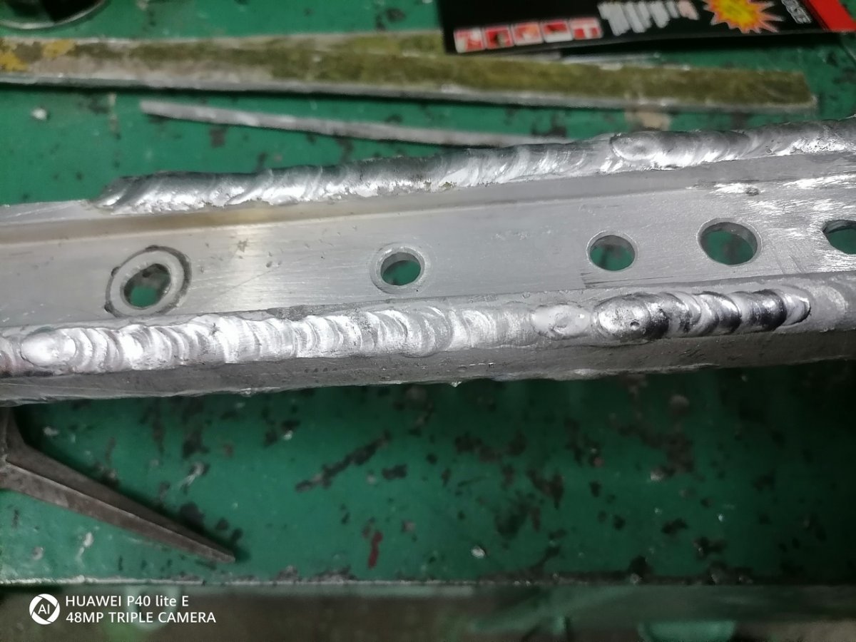

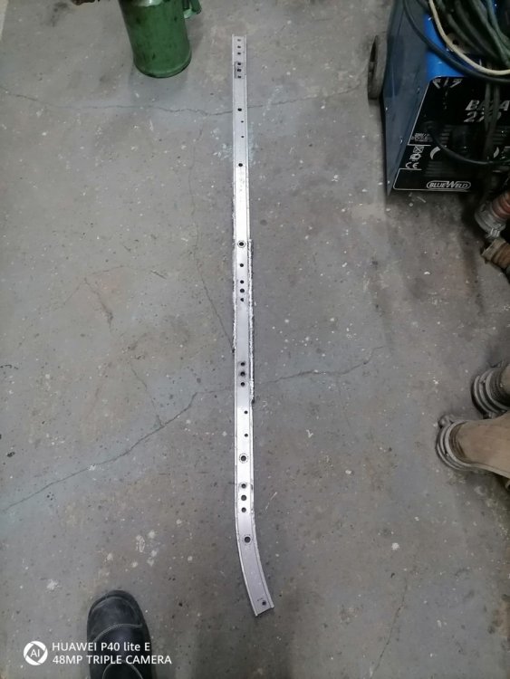

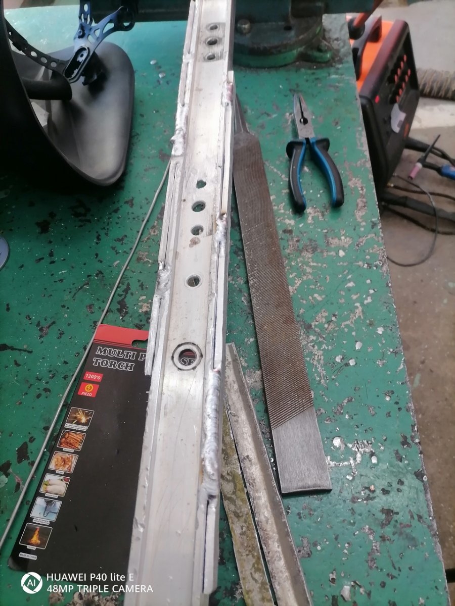

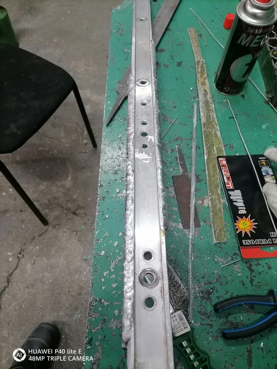

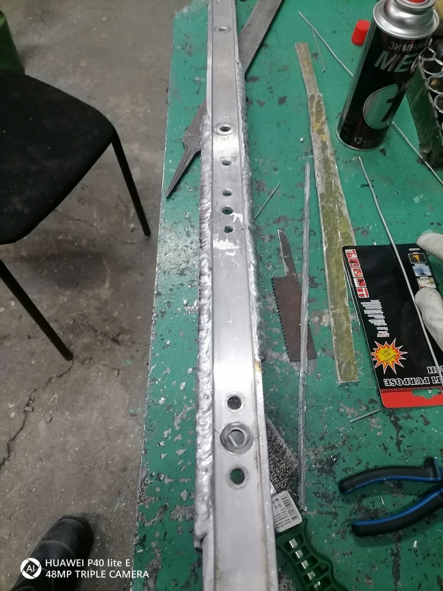

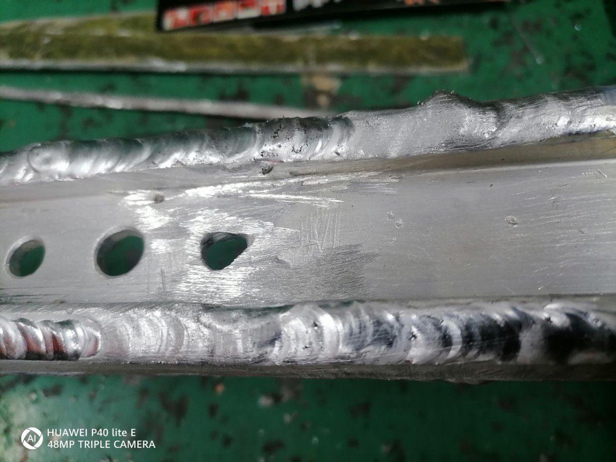

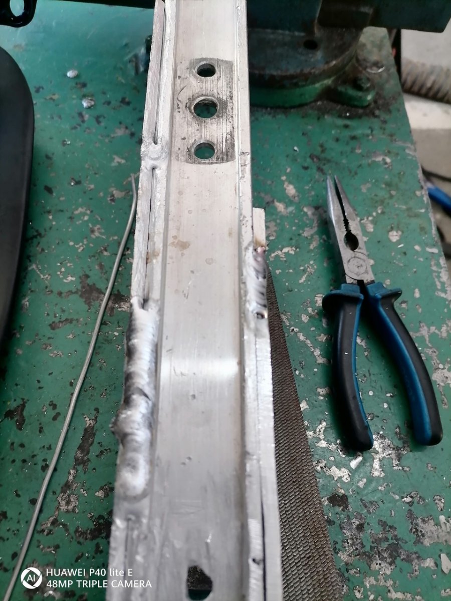

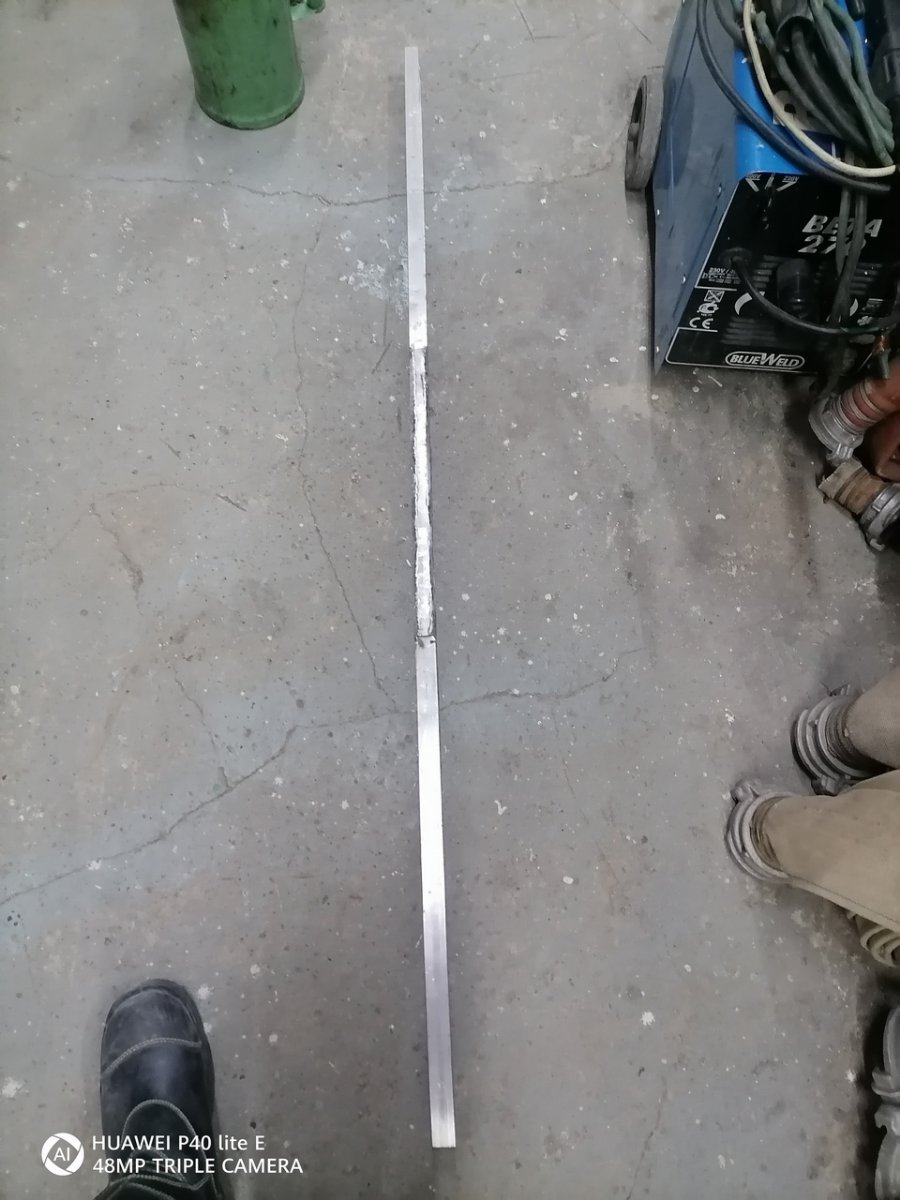

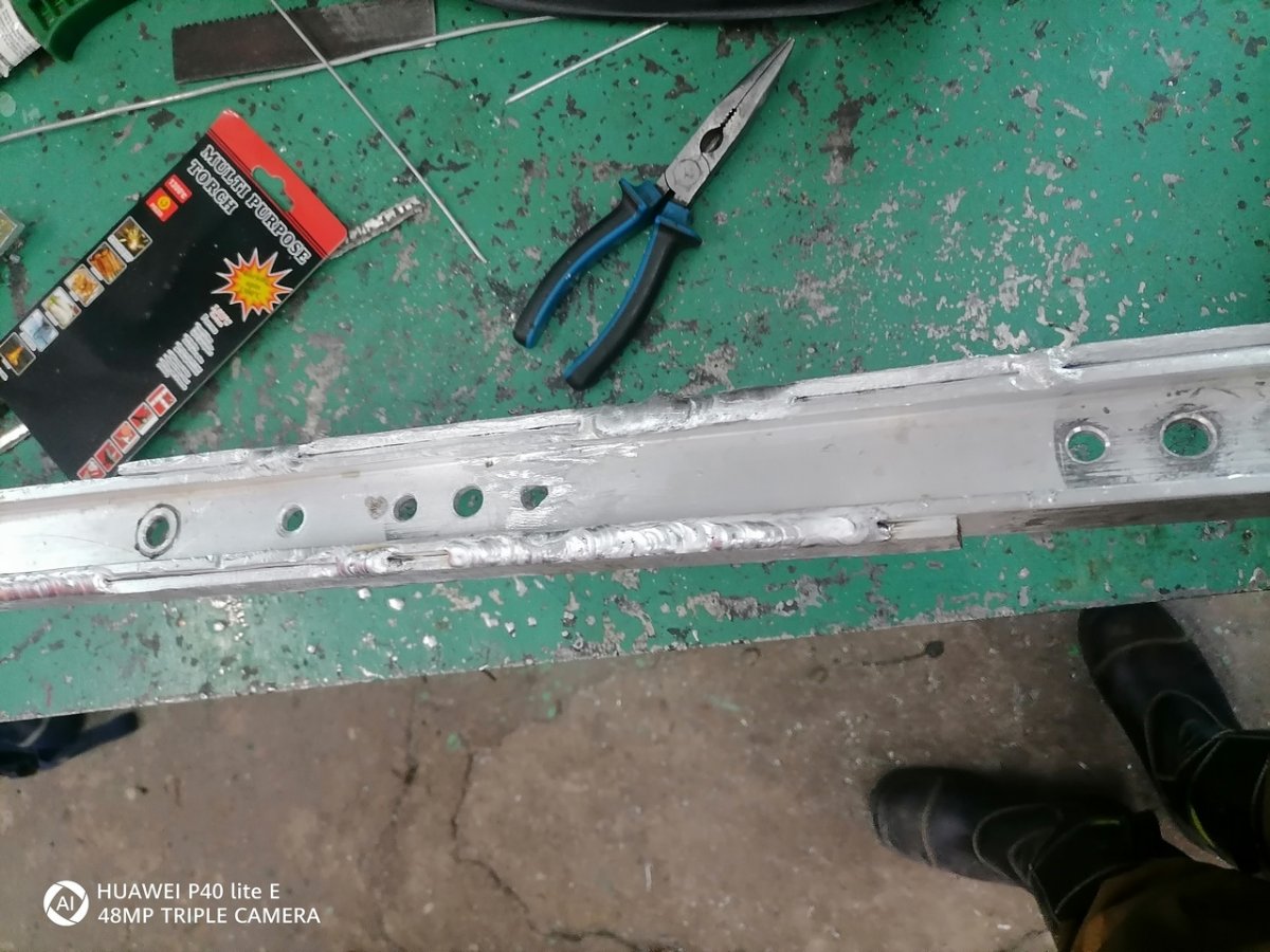

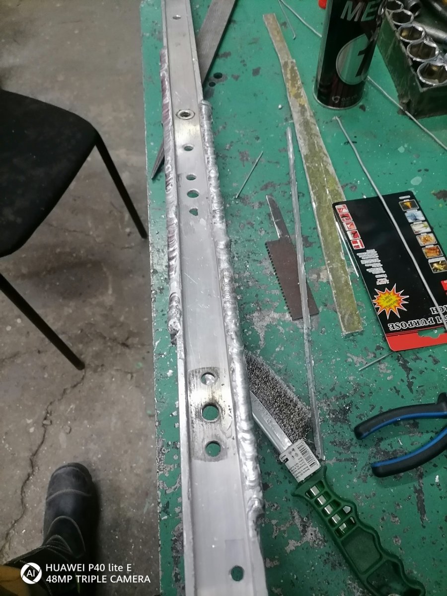

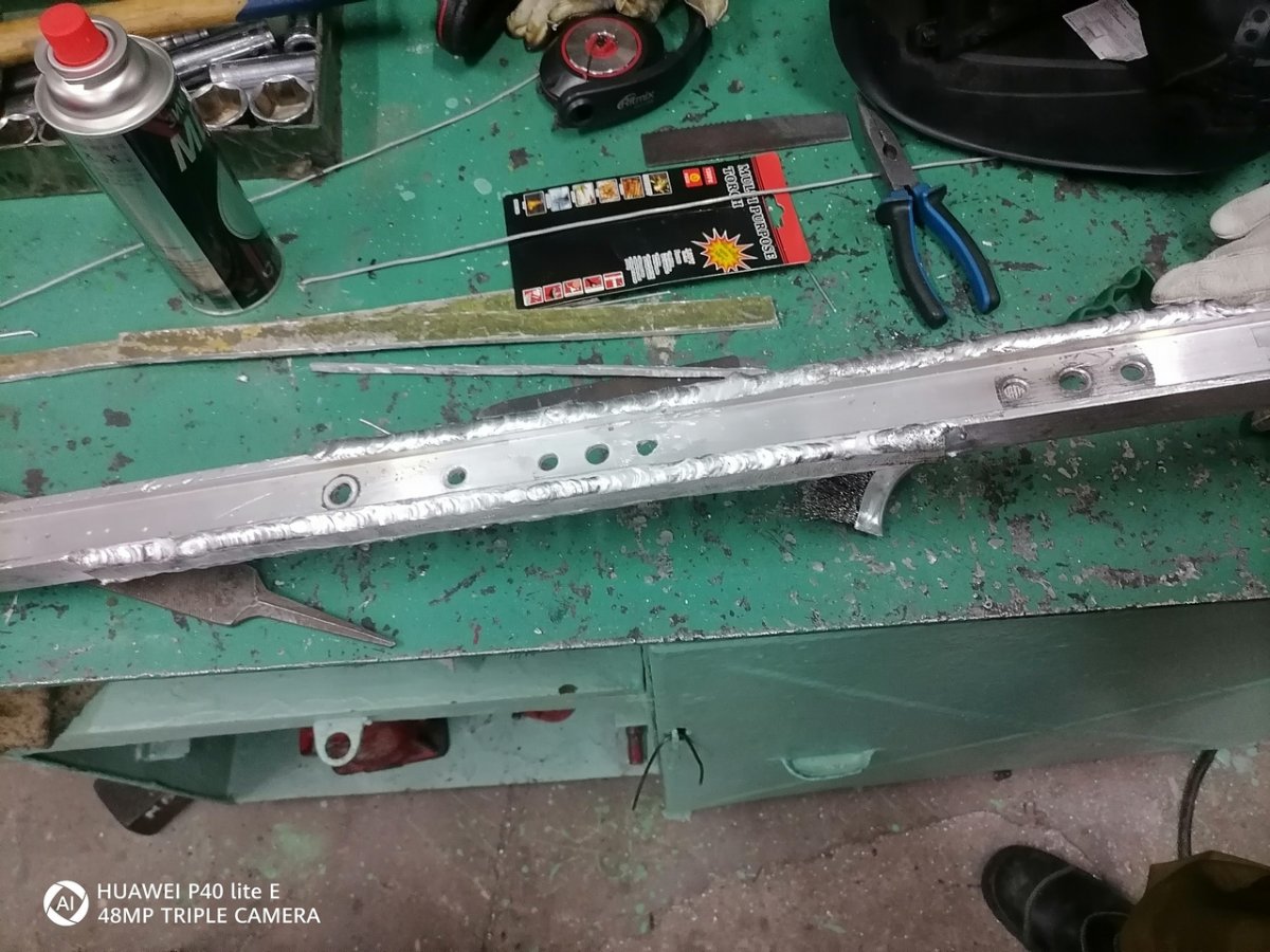

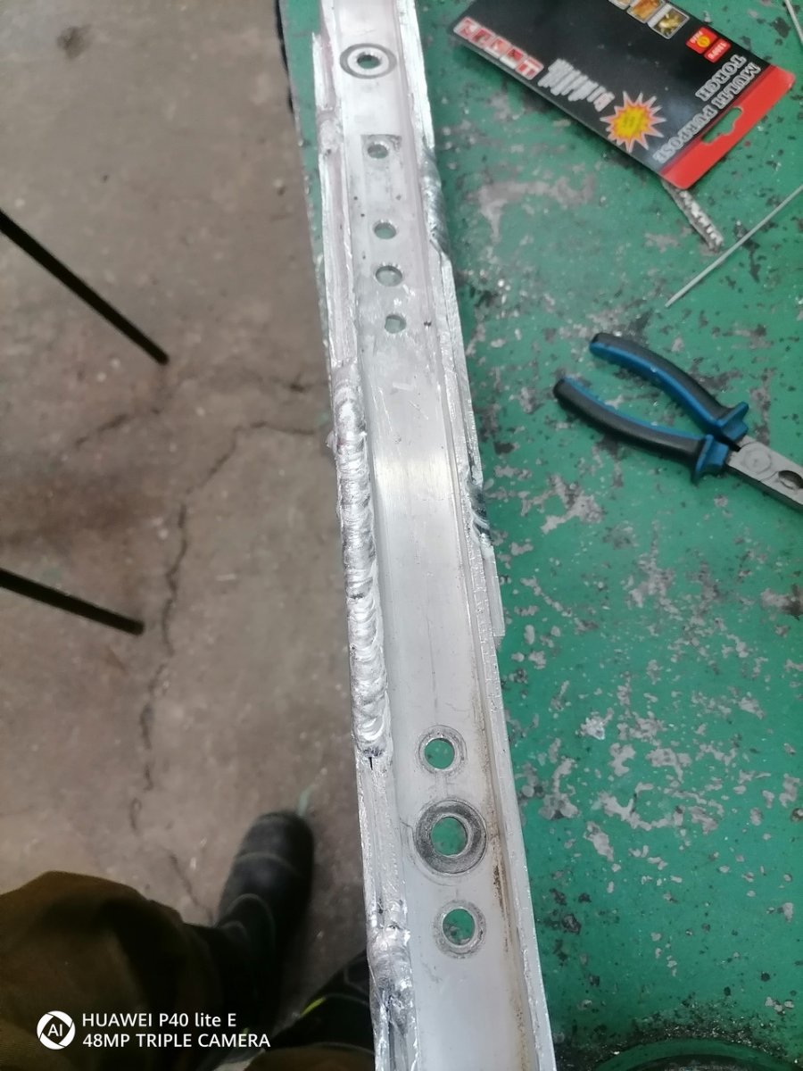

Всем доброго дня, утра, вечера. Закончил с вой первый ремонт. Работал исключительно с подогревом, иначе не получалось, либо ванну придётся ждать не по три, пять секунд, а по 5минут. Сначала, китайскими горелками 2шт, плюс фен строительный 2квт. Но всё равно не то, долго и муторно, пока не взял паяльную лампу и дело пошло. При использовании паяльной лампы ток снизил до 140А по показометру. Сваривал в шахматном порядке, в разбежку, обратно ступенчатым, как правильно не знаю, но как-то так. Временами лезла чернота, временами чисто получалось, думаю руки кривые ещё. Электрод в ванну макнул раз, но заметил одну весчь, когда электрод оч.близко к ванне подносишь, но ещё не коснулся её, начинается треск. Вроде не оч.сильно повело, боле менее относительно ровно. По итогу могу теперь сказать свой первый метр сварочного шва я сделал . Будет ли ходить этот рельс не знаю, время покажет. В любом случае, всем участникам форума, спасибо за помощь, советы. С уважением, вечный начинающий vistek.

Бытовой сундук на 220В - ампер 180-200 максимум.
Заведи себе горелку с MAPP газом, очень иногда выручает.
Ну если сундук 300+А, да ещё горелка с водяным охлаждением, то наверное вполне возможно, на старте дал 350А. ванна должна на таких толщинах явиться, мне так хочется думать. Ну а после, по мере прогрева, потребуется убавить. Не мой случай.
Что то мне кажется не эффективно и не надолго это, деталь под постоянной динамический нагрузкой. Сей узел не просчитан и не продуман проектировщиками, используемые сплав слаб для этих задач. Думается мне болт м6, точнее резьбовое отперстие под него быстро расшатает. Поглядим сколько сварка проходит и будет ли вообще ходить. Делалось то всё наугад, известна только используемая присадка. Личные домыслы.
А представляешь себе, каково горелке?! У меня для таких нужд есть старая АРЮ с коротким (метра 2) кабелем 35 кв. мм без защитной оболочки ("джинсы").
Сам удивился. Ну и по правде говоря на большом токе руки жгло сильно, даже через самые толстые перчатки
Эт вряд ли... но зона сварки - однозначно, алюминий, конечно, весьма теплопроводен, но тем не менее... На 120 А?!
6-ти метровый-то корпус? Да сразу. Начал со 180 - чувству ванна от перегрева убегает. Убавил.
Ну да, металл прогрелся... а сколько времени на это ушло?
Как-то катер алюминиевый 6-ти метровый дорабатывал на выезде (подруливающее устройство вваривал в корпус, и по транцу плиты). Не своим аппаратом, хозяйским бытовым сундуком. Думал не хватит амперов. Потом ток до 140-120 даже пришлось убавлять. Стенка корпуса - миллиметров 6-8, приварные детали еще толще. Ясный пень без подогрева. Вот одна из деталей. Это уже у себя, своей Чеборой 180-й. Тут уже свою воздушную горелку очень берег от перегрева, варил на возможном минимуме.
