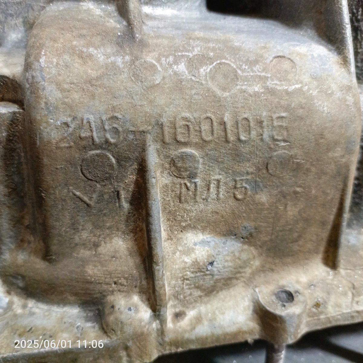

Раньше такое не попадалось - коробок от чего-то выпущенного ЗАЗ. Думал,что там магний заканчивается на поддонах ушастых,а нет...

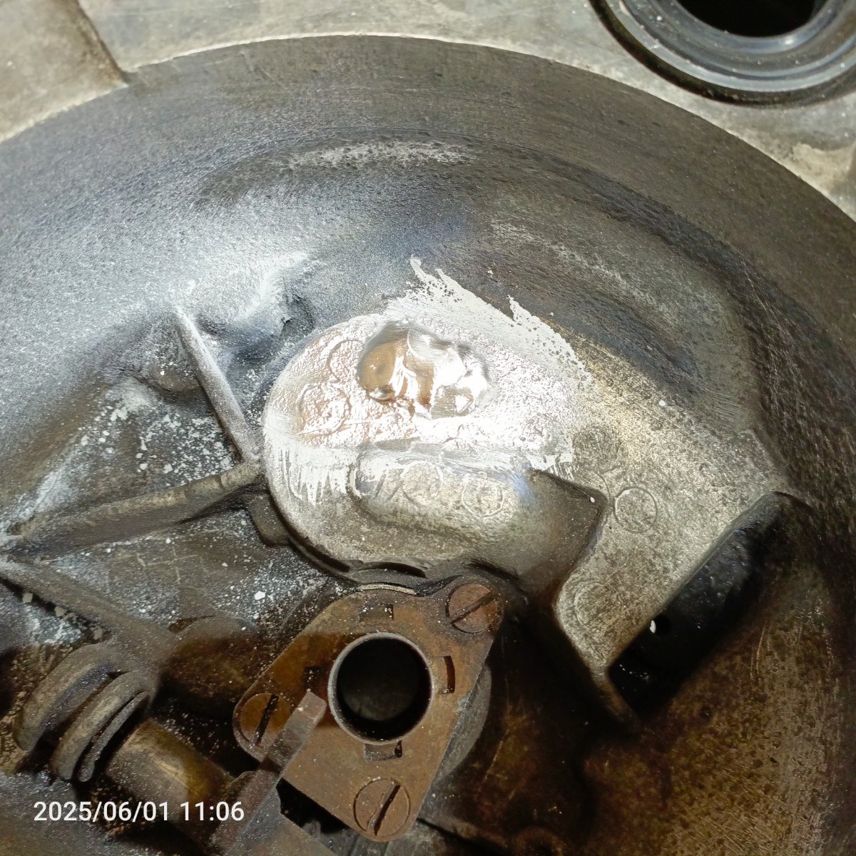

попробую. если попадётся на пути
По возможности достань шину электротехническую. Толщиной 3-5-6 мм. Для тренировок самое то-чистый алюминий (не сплав), грязи не видят.
пробовал разницы не увидел, но попробую ещё.
Это конечно субъективно.. Попробуй до 10 добавь.
на щеку слегка ощущается, после пшика.
А из сопла горелки как дует? Свистит? слегка шипит? Или вообще еле-еле прислушиваться надо?
да все, на весь город всего две точки и сами они его не делают привозят из краевого центра. расход 6-8 л. по шарику.
Таки и поставьте его посередине. Зона очистки появилась,её видно вокруг шва ,а электроду легче жить будет.
у меня только один цвет, бмрюза или синий, вл 20. других нет. баланс на фото где 102 первая, и 91 там стоит посередине, потом начал крутить на увеличение, разницы не заметил.
Ну вы легких путей не ищете . В ней же что пор,что грязи. В инете скачайте таблицу цветовой маркировки вольфрамовых электродов. В ней же будет указано для какого вида тока они применяются. С балансом что-то не понятно: как по мне далеко в + залезли. Когда был сундук -поставил на середину и практически не трогал. Теперь-газ. Там, где вы его купили, все заправляются ? меняют баллоны? Расход как выставляете? Сколько? В общем-конечно лучше.
