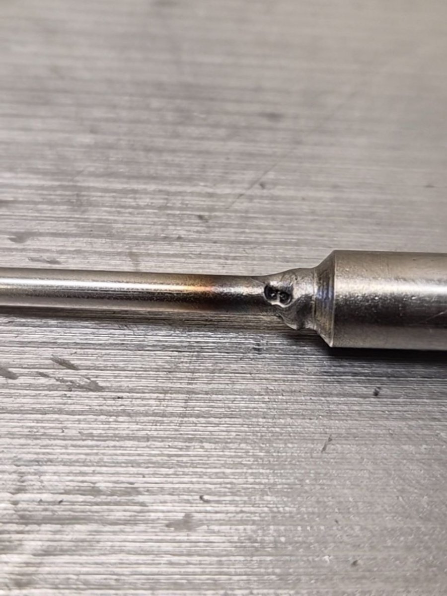

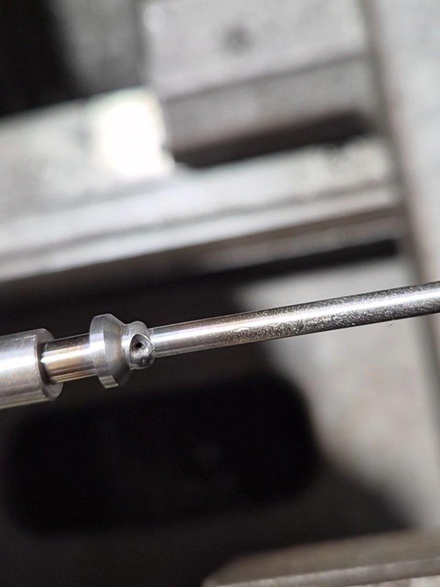

Парни, привет. Что делать? варю трубки со стенками 1 мм, (какая то нерж, думаю 304) в муфту с посадочным отверстием такой же толщины стенок, варится хорошо - и вдруг хаос, шипение, фильтр слепит и такие дырки если не погасишь дугу сразу. Вряд ли грязь - детали чищены нерж щетками, и отмокали в ультразвуке с ацетоном. сборка в перчатках. присадку тоже протираю ацетоном. Или как еще почистить? газ 8 л, (может много?) поддув 5 л. ток 18А.(глючит аппарат на малых токах? обычно не было таких проблем) горелка 6, красный китайский вольфрам 1,6мм , присадка 304, 0,5 мм. аппарат фрониус тт1600. Дырки ремонтируются хорошо, ванна на дырке стабильная, нет кипения и пор. Заранее благодарен!
