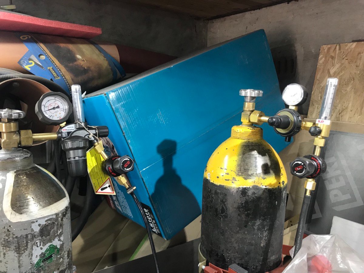

  2. Вот мне и интересно почему там работает, а здесь нет. И интуиция мне подсказывает, что дело не совсем в шланге (у меня, кстати шланг, хоть и не пластиковый, а резиновый, но не длинный и армированный)...
  3. С ротометром, давление газа настраивается этим экономайзером. Ротометр должен быть полностью открыт.
  4. Чтобы экономайзер заработал надо на входе ему дать соответствуещее давление . После ротаметра подключите манометр и посмотрите давление: для экономайзеров на входе ЕМНИП надо не меньше 5,5 кг/см2 . Мне пришлось на одном редукторе повышать выходное давление.
  5. Не знаю каким макаром это работает, но работает. Как по мне проблема в мягкости шланга, так как редуктор пропускает определенное давление после себя (как настроишь), и вот клапан в аппарате закрылся, а давление поступает и если шланг как металл то давление остановится, но если шланг начинает растягиваться то туда будет закачиваться газ до тех пор пока упругость шланга не остановится и в момент открытия клапана все это выбрасывается в горелку с большим давлением которое добавляет шланг который начинает сжиматься обратно. Самый простой вариант поставить пластиковые шланги.
  6. Штатно это прикручивается к выходу ротаметра (или что там у кого), а шланг аппарата - к выходу экономайзера. По другому это никак не подключить, даже если очень захотеть...
  7. Установил где? Сие устройство надо ставить непосредственно перед клапаном аппарата.
  8. Давление не знаю. На выходе ротаметр, а по нему расход в районе 10л... Экономайзер подключен между ротаметром регулятора и аппаратом... Как-то так... Длина шланга - 1,5м.
  9. у вас давление на выходе какое? GS40RU KRASS Это же по сути редуктор и значит нужна разница в давлении.

  11. Доброго дня! Подскажите, друзья, недавно решил установить экономайзер (GS40RU KRASS) на УРГ-40 (типа "пшик" убирает... все дела...). Установил, а эффекта не заметил (что с ним, что без него...). Это девайс го#но или есть тонкости в настройке и пр.? Может у кого-то есть в этом опыт?
