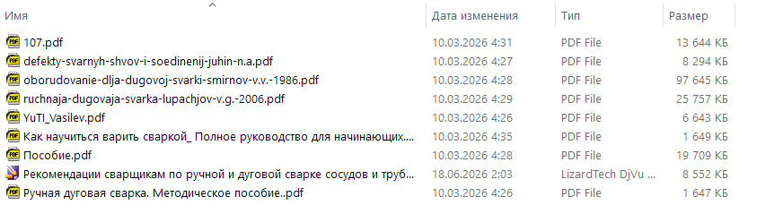

  9. Здравствуйте Вадим2026. Не обижайтесь пожалуйста на моё предложение. Скачайте и прочтите пару- торойку учебников для ПТУ. И сразу найдёте ответы на все вопросы ,которые у вас сейчас есть, и найдёте новых. Почему должно быть несколько учебников? Всё просто. в них разными словами объясняется одно и то же. Что-то будет понятно в одном, что-то в другом.
