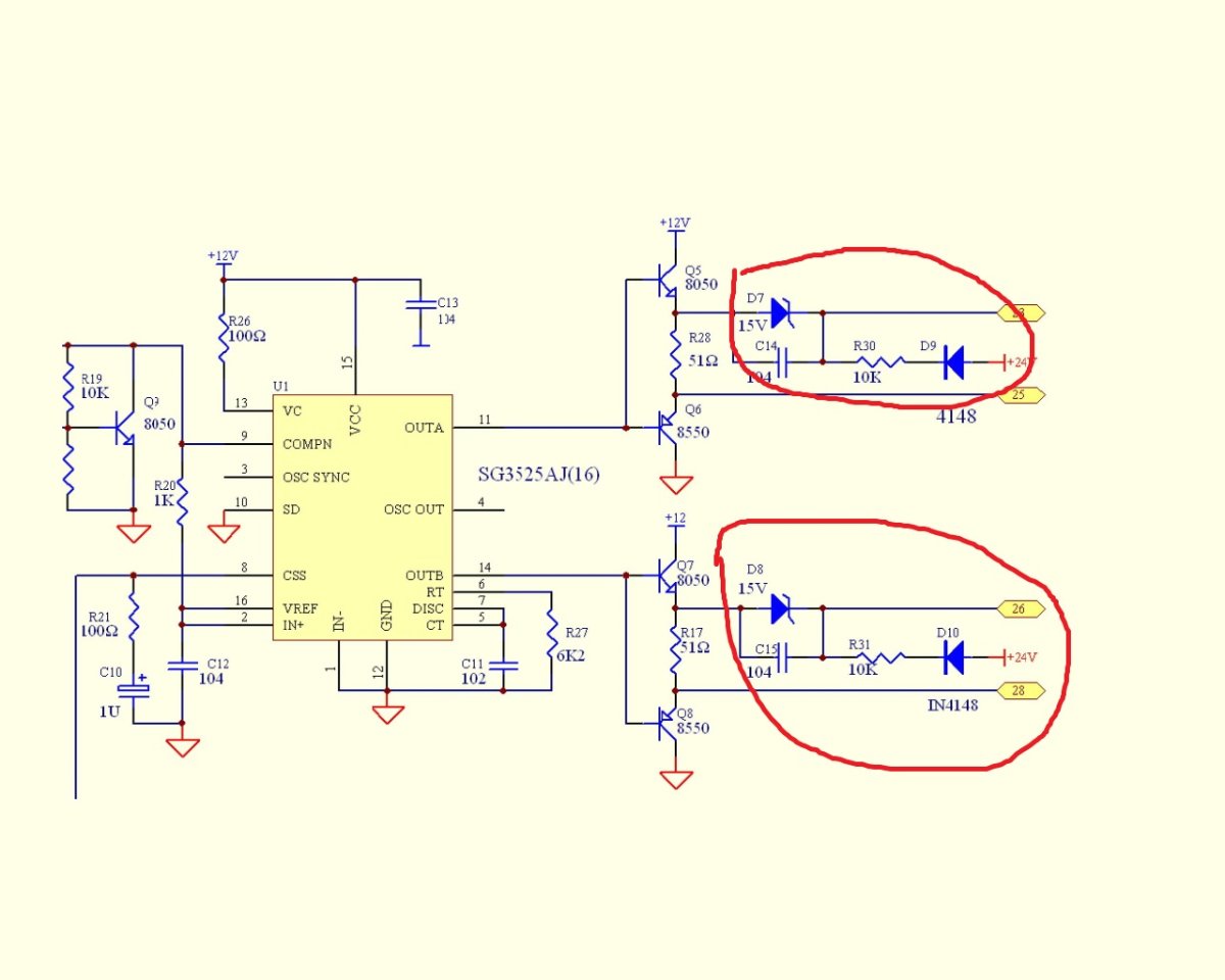

Возможно нужно было ещё и эти диоды со стабами проверить. Либо превентивно заменить. Это по опыту обрыва резистора в цепи 24 вольт на ИРФЗ. Но вот почему именно по два резюка из четырёх в затворах дымят ... ? Тут сложно на вскидку ответить. Может разные мосфеты используют, либо левак какой ???

Стандартная трех-этажка. STARKE ARC 250. ЗГ на 3525, далее раскачка 4 шт. IRFZ. далее ТГР 15 : 8 , питание схемы ЗГ 24 вольта. Далее мост по 4 транзистора в плече. Аппарат с мутной историей - новый, чистый абсолютно, но у клиента очень давно - подарен. На блоке управления в районе транзисторов раскачки IRFZ сгоревший резистор в цепи питания 24 вольт этого каскада и весьма грязные, халтурные следы пайки транзисторов и рядом с угробленными переходными отверстиями и дорожками. Только прикоснулся паяльником - отваливаются дорожки. То есть ПП весьма халтурного качества. Ладно, клиент - старик, потратил время - восстановил все цепи, Включил. Осциллограммы на транзисторах в норме, частота стандартная - 100 кгц, все вроде ОК. Даю нагрузку и мгновенно пошел дым! Дым от затворных резисторов! При чем в плече по 4 транзистора, но задымили только по 2 резистора в каждом плече. Транзисторы звонятся - норма. Клиенту позвонил - отказ от ремонта, закрываю без ремонта - не стоит оно убитого времени! Разбираться дальше не буду. Но загадка то осталась! Кто что думает по этой теме, есть идеи? Я пока промолчу свои идеи чтобы не задавать направление в соображениях.
