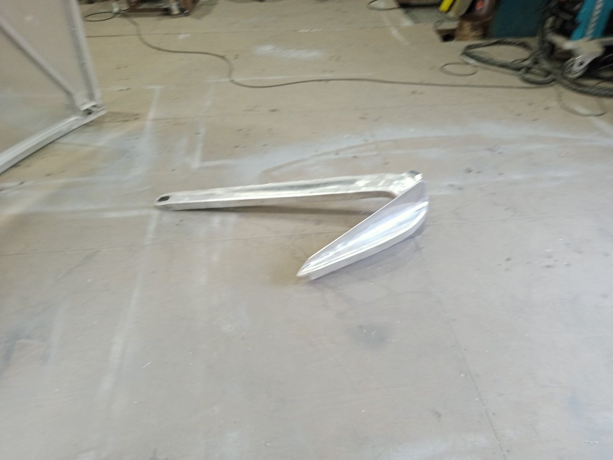

  19. На последней фотке слева просто погрел латунь дугой, справа капнул присадку cuzn40 На других фото бронза браж, просто погрел дугой, видно что не ванна сварочная была, а просто бяка какая-то. Сейчас смотрю со стороны и как будто бы можно даже спутать по неопытности, ну у латуни этот белый налет более очевидный, более белый (ярче выражен) и его самого в целом больше. Как переплавленная браж на переменке выглядит не могу показать сейчас, тиг ас/дс заводской сломался (аппарат только с dc сейчас есть)
  20. Красной линией обвел места где очевидно выгорание цинка в виде белого налета. Сейчас попрошу в ОТК несколько бракованных отливок покажу что имел ввиду фотками

  23. а надо было с ней такое делать сподручнее Банально, но по возможности пробуйте местную подсветку рабочей зоны использовать (прожектор или просто фонарь).
  24. Масса меньше кило. Просто, посетила мысль, может вместо цвет мета покрошить и использовать как припой .
