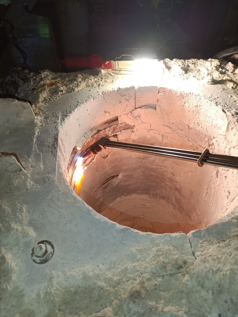

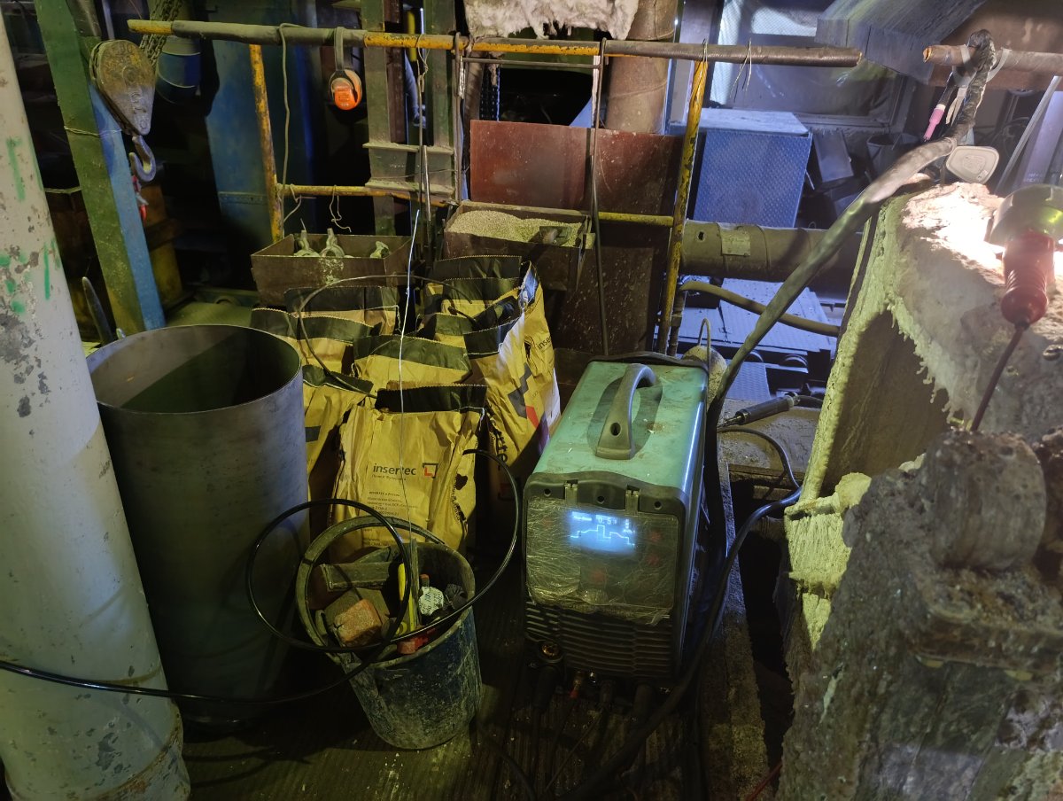

Кто-то каким-то образом капнул сталью на медный индуктор плавильной печи, капли прям вплавились в медь. Печку остановили, подошли ко мне и спросили смогу ли я исправить недоразумение, сказал, что можно попробовать Пришлось тащить газовый пост в цех, аргоновый баллон с аппаратом, искать длинные рукава, чтобы подключить бормашинку к воздушной магистрали. Включения вырезал круглым шариком изогнувшись зюзей, думал, что остальную работу за 5 минут сделаю, ага, как бы не так. Этот индуктор очень массивный и прогреть его резаком нереально сложно, и если хоть чуть чуть завтыкаешь при смене резака на тиг-горелку, металл моментально остывает и сварка становится невозможна. Дико употел и задолбался, но все же победил, особенно порадовали литейщики, которые несмотря на мои работы начали рядом заливать металл в формы и пока не начал орать, что брызги раскаленного металла попадают на резиновые шланги газового поста - не остановились, типа, а что такого В общем весело. В следующий раз в такой работе откажу, скажу, чтобы демонтировали этот индуктор и варить его буду только у соседей на трёхфазном аппарате, т.к двух сотки для такой работы вообще не хватает, слишком слаба.
