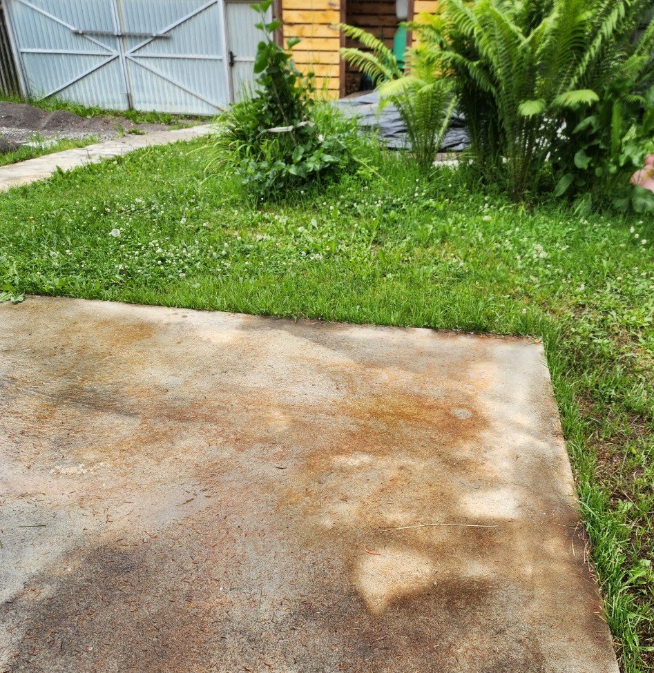

  2. Хотел бы ещё спросить , осталась ржавчина на бетоне от металлообработки. Чем можно вывести её?
