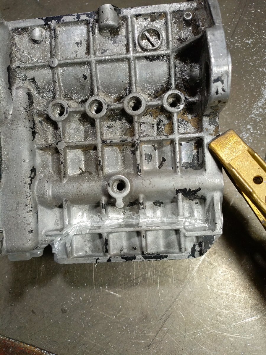

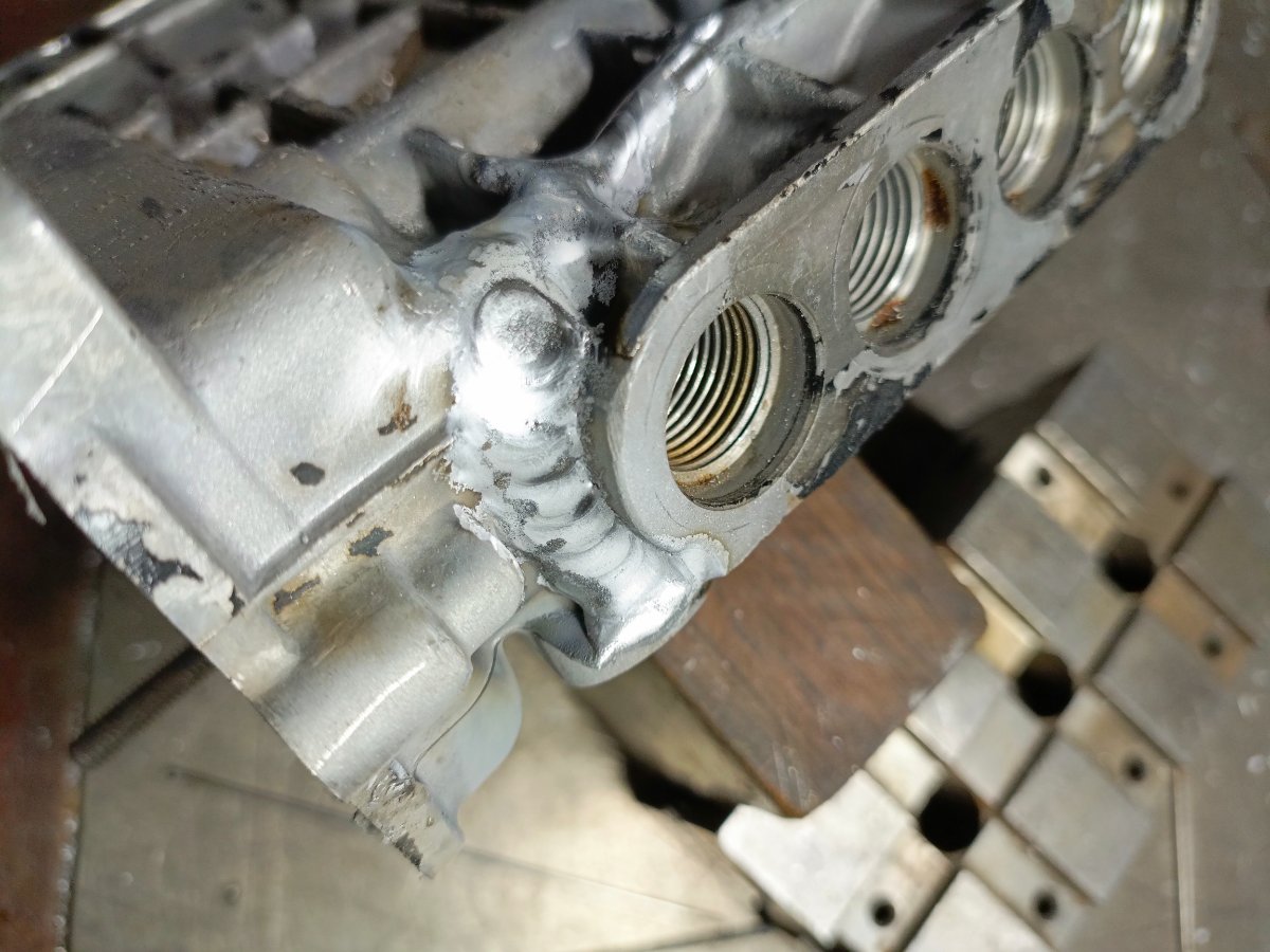

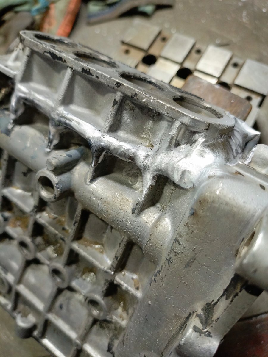

  2. ТНВД.Трещина. Сварка проблемная. На минимальном токе и треугольной волне.Трещину разделать нельзя -тонкая стенка корпуса и "грязь" полностью удалить не удается-лезет в шов...
