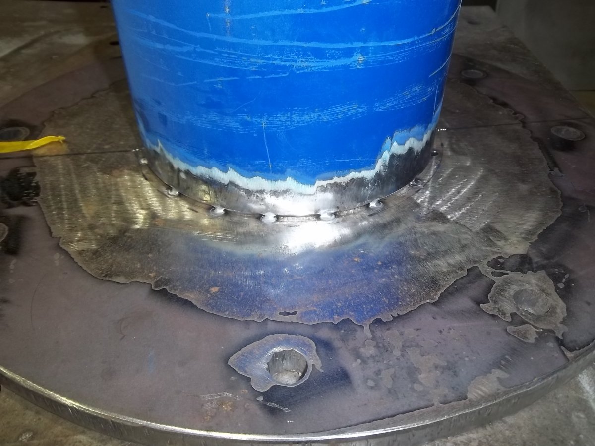

В данной ситуации применим мануал не по сварке, а по кузовному ремонту. При подобных работах, кроме обеспечения прочностных характеристик ремонтируемого узла, необходимо обеспечить антикоррозийную защиту, не хуже чем у неповрежденных деталей. Если оставить голый металл на соединяемом участке (фото 1), то коррозия начнется сразу, еще до окончания ремонта (из-за конденсата влаги). Если нанести грунт на органическом связующем, то он начнет выгорать при сварке (фото 2, так, кстати, по такой технологии сварки, данную панель не ремонтируют). Причем выгорать в прямом смысле слова, ярким пламенем. Так что, остается один выход - нанести покрытие без органического связующего и с большим содержание металлического наполнителя (в данном случае цинк, хотя я раньше писал, что это не работает, нужно преобладание алюминия). Это все про сварку МАГ. А вот если сварка точечная, то цинк будет даже очень хорош (на автомобильном конвейере оцинкованные панели варят и не парятся). -
Я так понимаю, что все разговоры о чистоте сварочной зоны - это, как "мойте руки перед едой", то есть - оно бы, конечно, хорошо, но если не помыть, все так же вкусно...
Шокировало то, что во всех мануалах по сварке крайне говорится о чистоте свариваемой поверхности и крайне не приветствуется присутствие в зоне сварки посторонних веществ (особенно цинка) и вдруг выясняется, что очень даже не вредно было бы и чем-то подмазать...

Дополню. По ощущениям, у 3М в грунте больше алюминия чем цинка. И сваривалось похоже со сваркой алюминизированной стали (та, что на элементах автомобильных выпускных системах применяется).
Только начал писать ответ, а уже всё и без меня разжевали) Я бы добавил, что этому производителю доверия не много, для ответственных работ лучше пользваться сварочными грунтами проверенных производителей типа LM, BODY, UPOL и т.д.
А что вас так шокировало? И совсем это не новое в технологии (только не для ММА, а для МАГ и контактной). Я лично 30 лет назад такой применял при кузовном ремонте (он как раз для кузовного ремонта), для сварки панелей внахлест. И альтернативы такой технологии нет. Если кому-то показалось это вредным для здоровья, то так оно и есть. Производители таких продуктов про это предупреждают (я бы советовал все сварочные работы производить в респираторе, сварочные дымы - это вам не это). То что на фото, может и не блещет выдающимися ТТ показателями (все зависит от положенных туда ингредиентов и их количества). Но вот как выглядит сварочный грунт от серьезного производителя (читайте состав). П.С. Я, при сварке через отверстия, этот грунт удалял перед сваркой, через эти отверстия, для улучшения условий горения дуги. Мои попытки заменить 3М чем-то другим ни к чему хорошему не привели, с другим продуктом работать было невозможно.
И те, кто особо сильно этим занимаются, потом чай пьют без сахара Так-то тема токопроводящих красок на бытовом уровне раскрыта слабо. Этим летом при заборостроительных делах пользовался краской "Прайд 5 в 1". К удивлению моему полуавтоматом в СО2 можно было работать прямо по краске, не зачищая, даже если в два слоя было покрашено. Конечно бывали "холостые выстрелы", но не так много относительно того, что надо было сделать. Ну и рутиловый электрод само собой тоже по краске разжигался. Единственное, что зажим массы я за неокрашенный участок крепил для хоть какой-то надежности. Делал так потому, что иначе места примыкания рамок к столбам не защитить никак (герметик мазать не хотел). После сварки краска конечно же местно погорела, но местно - не повсеместно. Потом покрасил вторым слоем.
