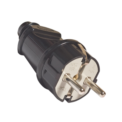

Trag090, Понимаю, что дилетанство. Покажите, какую разборную лучше купить?
  • 0
#64 Рабиндранат Кагор
Рабиндранат Кагор
  • Участник
  • Cообщений: 895
Отправлено 29 Сентябрь 2013 20:38
Что-нибудь такое Изображение
Желательно с желтыми штырями только.
  • 2

Шурпет, типа PCE- резина-термопластик с амперажем 16 и овер
Покрасить могут под латунь, я всегда с магнитиком вилки покупаю, так же и прищепки-держаки, сейчас в чайники из нержавейки магнитиком тыкаю, выбираю. :D
