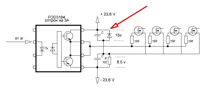

Nikoley Опубликовано 17 октября, 2025 Автор Поделиться Опубликовано 17 октября, 2025 (изменено) Опять проблема с ТОРУС 255. Сейчас на столе другая модификация - драйвера на оптронах FOD3184. В общем ничего особого в аппарате , лечится. Напрягает только то, что по 16 штук транзисторов IRFP360 менять приходится. Но столкнулся с одним непонятным эффектом: После опторона до затворов транзисторов стоит простенькая схема, как понимаю - сдвиг напряжения. Там 4 детали : 2 конденсатора, резистор 1К и стабилитрон. Схему срисовал и приложил, заводской схемы не нашел. В исправном плече замерил напряжение на стабилитроне - 15 вольт. Но вот прозвонить остальные стабилитроны, еще три, не получилось - при прикосновении щупами к детали первый раз показывает диод, второй раз - уже к.з. Отсюда в мыслях суматоха - а что реально там стоит? Стабилитрон или какой то особо деликатный элемент который выходит из строя при малейшем прикосновении? Кто в курсе, у кого есть схема или опыт общения то прошу просветить. А то как то нет желания палить транзисторы десятками, Изменено 17 октября, 2025 пользователем Nikoley ошибки Ссылка на комментарий Поделиться на другие сайты Поделиться
Nikoley Опубликовано 21 октября, 2025 Автор Поделиться Опубликовано 21 октября, 2025 Поступил в ремонт еще один ТОРУС 255. Выполнен по почти похожей схеме, но уже на транзисторах IGBT. На рисунке схемы драйверов обеих вариантов. 2 1 Ссылка на комментарий Поделиться на другие сайты Поделиться
