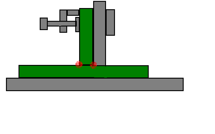

Значит не прихватыват к раме с низу. Стол не высокий. 75 см. А на маленьки нужно приспособление для ровного крепления типа Т и Г образных конструкций с последующей приваркой. Ну как большие магнитные уголки или угловые струбцины. Может кто делал, подскажите, а?
Жёсткая направляющая для угла 90гр 30-35 см. А ещё лучше регулируемая от 45 до 90 гр или больше.
Стол маленький, "выкатной". Ну из под большого стола. 5-10 см от пола. 10 мм толшиной столешница.
Принцип как на рисунке. Ну чтоб красивше и жёстко и угол изменяем. Толше 10 мм материала тока нету.
