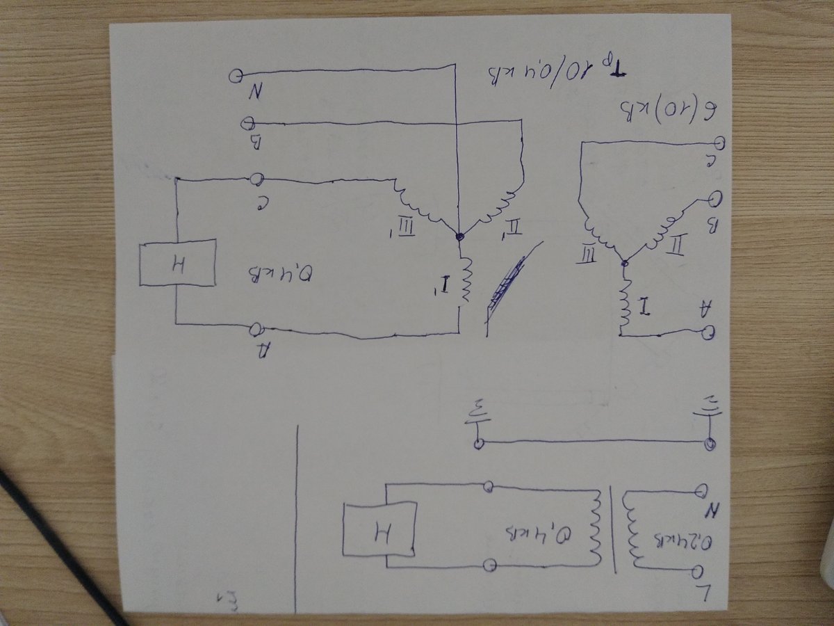

Serge75 Опубликовано 7 апреля Поделиться Опубликовано 7 апреля 3 часа назад, tehsvar сказал: Вы вдумайтесь в то, что Вы сейчас написали ! Два случая питания одного и того же потребителя. Уверен что конструктив однофазного и трехфазного трансформатора знаете, так что направление токов в первичных,вторичных обмотках разрисуете. Извините за перевернутое фото. Ссылка на комментарий Поделиться на другие сайты Поделиться
Мастер tehsvar Опубликовано 8 апреля Мастер Поделиться Опубликовано 8 апреля 18 часов назад, Serge75 сказал: Потребитель -однофазный, нагрузка-двухфазная... Потребитель и нагрузка это одно и тоже. Любой потребитель электричества априори является нагрузкой. Хоть мультиметр, осциллограф, хоть трансформатор. Потому эти слова и утверждение абсурдны. 1 Ссылка на комментарий Поделиться на другие сайты Поделиться
Мастер tehsvar Опубликовано 8 апреля Мастер Поделиться Опубликовано 8 апреля 14 часов назад, Serge75 сказал: Уверен что конструктив однофазного и трехфазного трансформатора знаете, так что направление токов в первичных,вторичных обмотках разрисуете. Куда Вас понесло ??? Ну Бог с ним, с темы про ремонт перепрыгнули на питание этого плуавтомата, а это то к чему ? Но ладно. На вашем рисунке (там где в квадрате буква Н - т.е. нагрузка в двух из трёх рисунков), везде подключение однофазное ! Я уже выше писал, что напряжение тут не играет роли ! Просто размах синусоиды будет в 220 и 380 вольт. Вот и вся разница. 1 1 Ссылка на комментарий Поделиться на другие сайты Поделиться

Serge75 Опубликовано 8 апреля Поделиться Опубликовано 8 апреля (изменено) 2 часа назад, tehsvar сказал: везде подключение однофазное Уточните : а по какой фазе подключение однофазное-А или С (во втором случае)? А в первичной обмотке по какой фазе ток течь будет? Дальше: печь,три ТЭНа ,каждый ТЭН на 380 Вольт, подключение соответственно АВ, ВС,СА. Один ТЭН отключили за ненадобностью по температуре. Потребитель скольки фазный стал? А нагрузка? 2 часа назад, tehsvar сказал: Просто размах синусоиды будет в 220 и 380 вольт. U * √2 не? если про синусоиду говорить Изменено 8 апреля пользователем Serge75 Ссылка на комментарий Поделиться на другие сайты Поделиться
Мастер tehsvar Опубликовано 8 апреля Мастер Поделиться Опубликовано 8 апреля Вы путаете тёплое с мягким. Фаза - не фазный провод. Один провод не даст разности потенциалов. Гипотетически, вися в воздухе и коснувшись провода вы будете под тем же потенциалом, что и провод, но никакой разности потенциалов не будет. Току течь некуда. Фаза - разность потенциалов со сдвигом относительно других фаз на 120 градусов. То, что Вы выше написали трудно разобрать. Надо видеть и бамажку перед собой, а у меня это никак не получится. Трёхфазный источник и подключение оборудования тоже совершенно разное понятие. Фаза это А-В, В-С и С-А на 380. Либо А-ноль, В-ноль, С-ноль. На 220. А не выходные концы А-В-С проводов. 23 минуты назад, Serge75 сказал: U * √2 не? Вы прекрасно поняли что я имел ввиду. И то, что 310 и 540 я знаю. 1 Ссылка на комментарий Поделиться на другие сайты Поделиться

copich Опубликовано 9 апреля Поделиться Опубликовано 9 апреля Вот поэтому и нет ни какого смысла, спор в данном случае глухого со слепым. Если бы было желание понять и разобраться, то вопросов не было бы. Главная мысль, берешь осциллограф ( @tehsvar так и сказал) и смотри, что будет ,220В 6кВ 110кВ ... это только амплитуда сигнала, возьми 12В 3-и фазы и ни кого не покусает ТОК . И если фаза это 1 !!!! ОДНА!!! синусоида, то если у нас нагрузка двух фазная, то должно прийти две синусоиды. Но как получить 2 синусоиды между двумя проводами? Тут и сказке конец, а кто понял - молодец! 16 часов назад, ляпкин сказал: Второй вариант- так же 3-х фазное подключение. нет. Это если кратко. См. выше, что я описал с использованием осциллографа, а то так до бесконечности обсуждение будет. Общая, результирующая синусоида будет одна, результат будет - результат сложения двух синусоид, поэтому 220 + 220 не дают 440В. В 08.04.2026 в 11:48, Serge75 сказал: U * √2 не? если про синусоиду говорить это вообще не понятно к чему... Тут не идет речи о DC . Мы говорим про фазу, которая состоит из синусоиды и которая имеет размах амплитуды 220В. А вот как получается из двух синусоид, одна, вот тут берем миллиметровку, рисуем две синусоиды, после делаем их сложение и получаем одну и о чудо, будет амплитуда стремиться к 380В , не больше, не меньше Напряжение между двумя фазами в трёхфазной сети составляет 380 В, а не 440 В (что было бы при арифметическом сложении напряжений двух фаз), из-за особенностей работы трёхфазной системы. Причины такого распределения напряжений Сдвиг фаз между напряжениями фаз. В трёхфазной системе три синусоидальных напряжения сдвинуты относительно друг друга на 120°. Это означает, что в один момент времени напряжения в фазах не совпадают по фазе, и их нельзя просто сложить арифметически. Геометрическое сложение векторов. Напряжения фаз можно представить в виде векторов, расположенных под углом 120° друг к другу. Геометрическая сумма двух таких векторов, равных фазному напряжению (например, 220 В), даёт линейное напряжение (380 В). Формула расчёта. Линейное напряжение (U_л) в трёхфазной системе рассчитывается по формуле: U_л = √(3) · U_ф, где U_ф — фазное напряжение. При фазном напряжении 220 В линейное составит примерно 380 В. Дополнительные сведения Фазное напряжение — это напряжение между фазой и нейтралью (нулевым проводником). В стандартной трёхфазной системе оно обычно составляет 220 В. Линейное (межфазное) напряжение — напряжение между двумя фазами. Трёхфазные сети принято характеризовать значением линейного напряжения. Для сетей, обслуживающих население, часто указывают оба значения: линейное и фазное (например, 380/220 В). Таким образом, разница в значениях объясняется не арифметическим сложением, а геометрическим характером сложения векторов напряжений с учётом фазового сдвига. 1 Ссылка на комментарий Поделиться на другие сайты Поделиться
