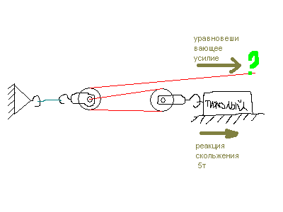

som Опубликовано 6 января, 2014 Поделиться Опубликовано 6 января, 2014 Может сначала попробовать расчитать такой полиспаст? На 5-ть тонн? У меня получается, при тяге за конец с усилием в 50 кг, надо 50 роликов на конец, и при перемещении на 1 метр, надо с концом верёвки убежать на 100 метров. Ну как то так. Или я не прав?так и знал. сейчас придёт человек с предложением расчитать суть темы согласно курсу физики школьной программы.и это неплохо весьмаяяяяяяя.bmpКакой должна быть сила чтобы уравновесить один каскад палиспаста? 5:4=1.25 ? Ссылка на комментарий Поделиться на другие сайты Поделиться
som Опубликовано 6 января, 2014 Поделиться Опубликовано 6 января, 2014 Статья с расчетами. http://www.risk.ru/users/fedor/1435/Судя по вашей ссылке мой картинкасхема означает 3:1 тоесть 5:3= 1.66 Ссылка на комментарий Поделиться на другие сайты Поделиться

som Опубликовано 6 января, 2014 Поделиться Опубликовано 6 января, 2014 Наверное, я как раз дал ссылку что бы показать что не все так просто, если даже собрать сложный блок 1:10, то для 5 тонн, надо создать усилие в 500 кг., плюс при этом иметь сложную систему которую можно запутать на раз-два. А если это все представить в таких условиях. При всём уважении не согласен. Первый каскад "с мёртвым концом" 3:1 остальные 4:1 они же каждый противоположенный 2:1 следовательно крановой четырёхроликовик 14:1Фотографии постановочные - аля какие мы крутые. нормальный штурм-мэн пройдёт пешком брод жестикулируя пилоту о ямках и уклонах выявив оптимальную колею... прыгнет на суше в кабину и попрут дальше. Работа лебёдкой шанс исправить "провал" Ссылка на комментарий Поделиться на другие сайты Поделиться
Isperyanc Опубликовано 6 января, 2014 Поделиться Опубликовано 6 января, 2014 (изменено) @som,Какой должна быть сила чтобы уравновесить один каскад палиспаста?Поскольку натяжение верёвки одинаково на всём её протяжении, то на блок а2 действует две силы натяжения верёвки, а на блок а1 соответственно три. Поэтому уравнивающая сила для 5т будет 2,5т, а на крюк будет блока а1 придётся 7,5т Изменено 6 января, 2014 пользователем Isperyanc Ссылка на комментарий Поделиться на другие сайты Поделиться
