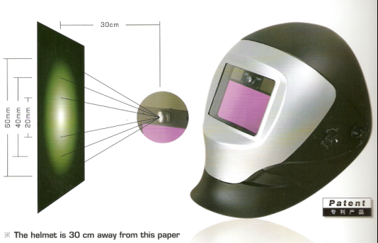

Рудольф Шнапс Posted August 22, 2013 Share Posted August 22, 2013 Интересная маска по цене немного выше обозначенных Линкольнов. http://www.esva.ru/images/acew_i45gw_b.jpg http://www.esva.ru/prodinfo.php/products_id/526 Описанием зачитаться можно. Quote Link to comment Share on other sites More sharing options...
