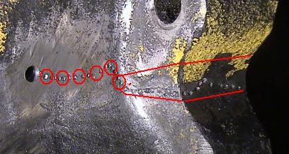

traktorist Posted February 14, 2010 Share Posted February 14, 2010 Всем привет ! Есть маленькая проблемка со сваркой чугуна. Волосковая трещина картера . Для пробы взял корпус бортовой передачи, там такой же материал и толщина стенок. На есабовский электрод 48.00 ОК одел медную трубку 8мм. Варил в два прохода , вроде получилось . Хотелось бы узнать , что сделал НЕПРАВИЛЬНО ? Link to comment Share on other sites More sharing options...
Spec Posted February 15, 2010 Share Posted February 15, 2010 Всем привет ! Есть маленькая проблемка со сваркой чугуна. Волосковая трещина картера . Для пробы взял корпус бортовой передачи, там такой же материал и толщина стенок. На есабовский электрод 48.00 ОК одел медную трубку 8мм. Варил в два прохода , вроде получилось . Хотелось бы узнать , что сделал НЕПРАВИЛЬНО ? Для уменьшения нагрева чугун варят на малых токах участками 15-30 мм с проковкой шва. Концы трещин засверливают сверлом Ф5-6 мм. По фото можно предположить, что засверловка Ф3, это мало, будет непровар. Разделка трещины широковата. Я такого типа трещины обычно разделываю засверловкой почти на всю толщину стенки или болгаркой кругом толщиной 4-5 мм. А электрод с медью - это позавчерашний день. Есть хорошие электроды, ESAB ОК 92.58, ОК 92.60. И желательно подогреть свариваемый участок до 200-300 С.А так - пойдет. Трещина "легкая", расположена с краю детали, Возникшие сварочные напряжения не опасны. Удачи! 7 Link to comment Share on other sites More sharing options...
traktorist Posted February 15, 2010 Author Share Posted February 15, 2010 Спасибо , поеду за электродами. На картере болгаркой не подобраться. Читал что разделку надо делать под 45. Как сверлом разделать? Тремя диаметрами? Или под углом засверливать? Можно изнутри варить, но там почти "потолок" получаеться, а везде пишут что для чугуна только нижнее положение. 1 Link to comment Share on other sites More sharing options...
Spec Posted February 15, 2010 Share Posted February 15, 2010 Спасибо , поеду за электродами. На картере болгаркой не подобраться. Читал что разделку надо делать под 45. Как сверлом разделать? Тремя диаметрами? Или под углом засверливать? Можно изнутри варить, но там почти "потолок" получаеться, а везде пишут что для чугуна только нижнее положение.Так на фотках пробный вариант? Для уточнения технологии желательно фотографию реальной детали, крупно трещину, толщину стенки в зоне дефекта, снята ли деталь с агрегата или нет. Про разделку сверлением чуть позже. Нижнее положение всегда предпочтительнее, но варить чугун можно и в других пространственных положениях, если применять материал на никелевой основе (Ni, Ni-Fe)Но в потолок не желательно. Вот медными электродами желательно варить в нижнем положении, медь жидкотекуча. 1 Link to comment Share on other sites More sharing options...
traktorist Posted February 15, 2010 Author Share Posted February 15, 2010 На первой фотке картер, он к трактору прикручен , тяжёлый зараза. А дорогой, слов нет. Трещина идет , как говорил наш прапорщик: -противопульным зигзухом. И самое главное не известно куда она пойдет дальше. Завтра попробую сфоткать получше. 1 Link to comment Share on other sites More sharing options...
traktorist Posted February 16, 2010 Author Share Posted February 16, 2010 Нашел конец трещины , засверлил 5мм. Что бы было видно , трещину накернил. Как разделку делать? Болгаркой не подлезть. 1 Link to comment Share on other sites More sharing options...
Модератор tig Posted February 16, 2010 Модератор Share Posted February 16, 2010 traktorist, давайте немного уточним "что Вам ребуется?" Востановить герметичность или получить герметичность с механической прочностью новой детали? Если первое то в принципе ничего сложного не вижу-глубокой разделки не нужно, шлифмашинкой срезаете верхний слой чугуна (примерно 0.5 мм) этот слой- загазованный чугун при отливке и именно он не дает нормальному сплавлению присадки с основным металлом, потом подогрев,варите вдоль трещины, накладываете "замковые" швы. Все пожалуй. Швы короткие, укутывать азбестом для медленного остывания не нужно. Если хотите мех прочность то ремонт намного сложнее, вернее сама сварка не сложная. Просто подготовка более трудоемкая 2 Link to comment Share on other sites More sharing options...
Модератор tig Posted February 16, 2010 Модератор Share Posted February 16, 2010 traktorist, это если нужно только герметизировать трещину, механическая прочность весьма слабая. Зеленым показаны замковые швы, их нужно положить в первую очередь, желтым швы для герметизации и какой то мех прочности. здесь более сложный ремонт, но и мех. прочность заметно выше. А вообще то в в старых совецких книгах по сварке читал что при самом высоком качестве сварных швов прочность их не превышает 40% основного металла(касается чугуна) Link to comment Share on other sites More sharing options...

traktorist Posted February 16, 2010 Author Share Posted February 16, 2010 Герметичность ненужна. Основная задача стоит не дать трещине ползти дальше. По моим прикидкам этой трещине года три - четыре. Образовалась скорее всего из за вибрации. А подогревать чем ? Газом? Пропан или ацителен ? Греть изнутри ? Link to comment Share on other sites More sharing options...
Модератор tig Posted February 16, 2010 Модератор Share Posted February 16, 2010 Чесно говоря, я бы не заморачивался с подогревом. Швы короткие, особо металл картера не нагреется. Такая сварка называется "холодная сварка чугуна". Счас в нет залезу, дам ссылки почитать для расширения кругозора. 1 Link to comment Share on other sites More sharing options...
Модератор tig Posted February 16, 2010 Модератор Share Posted February 16, 2010 http://www.google.com.ua/search?hl=ru&source=hp&q=%D1%85%D0%BE%D0%BB%D0%BE%D0%B4%D0%BD%D0%B0%D1%8F+%D1%81%D0%B2%D0%B0%D1%80%D0%BA%D0%B0+%D1%87%D1%83%D0%B3%D1%83%D0%BD%D0%B0&btnG=%D0%9F%D0%BE%D0%B8%D1%81%D0%BA+%D0%B2+Google&meta=lr%3Dlang_ru&aq=null&oq= советую обратить внимание на третью ссылку(сверху). А вообще то я бы варил такую деталь так как показал на твоей фотографии. Только замковые швы положил бы в 2-3 прохода(после каждого прохода полное остывание металла). И усилил бы фланец крепления картера(рядом с отверстием под крепежный болт), там я смотрю есть углубление-вот его бы и заполнил бы присадочным материалом электрода.Естественно варить в несколько проходов. Но советовать л егко... так что решать и варить только тебе.Удачи ! 2 Link to comment Share on other sites More sharing options...
Spec Posted February 17, 2010 Share Posted February 17, 2010 Нашел конец трещины , засверлил 5мм. Что бы было видно , трещину накернил. Как разделку делать? Болгаркой не подлезть. Прилагаю эскизы разделки трещины.1. Сверлишь отверстия Ф5-6 мм практически насквозь. Когда сверло будет на выходе - чувствуется. Перемычка между отверстиями 1-2 мм.2. фланец разделываешь болгаркой. Горизонтальный рез - по трещине. Второй рез наклонный сверху. при сварке расплавленный металл ложится "на полочку". ширина разделки минимально достаточная, чтобы проварить корень.3. С двух сторон зачищаешь зону сварки (15-20 мм от разделки). Подогрев. Конечно, можно и без него обойтись, но лучше подогреть. 250-300С. Горючий газ горелки значения не имеет. Чугун промаслен, при 250-300 С масло выгорает. К тому же подогретую детали легче проварить при малых токах сварки. Это полугорячий способ (нагрев части детали). Если варить без подогрева, то последующие участки можно варить, когда рука «терпит» температуру детали в зоне предыдущего шва. Сварка. Режимы обычно даются на упаковках электродов. Схема сварки – на эскизе. Проковка. Проковку проводят в процессе остывания металла при температурах 450 °С и выше либо от 150 °С и ниже.. Удары наносят вручную молотком массой 0,6-1,2 кг с закругленным бойком с небольшим усилием до изменения рисунка шва. При многослойной сварке проковывают каждый слой, за исключением первого, в котором от удара могут возникнуть. Этот прием весьма эффективен для снятия напряжений при заварке трещин и замыкающих швов в жестких контурах деталей и узлов из конструкционных сталей и чугуна. Проковка сварного соединения способствует также повышению усталостной прочности конструкции. Основной принцип сварщиков, который высказал Патон – отец. «Самая лучшая сварка – когда нет сварки». Но совсем без сварки не обойтись, поэтому надо стремиться к необходимому и достаточному минимуму. И еще. С точки зрения напряжений очень неблагоприятны пересекающиеся швы, по возможности их следует избегать.Разделка.bmp 2 Link to comment Share on other sites More sharing options...
Spec Posted February 17, 2010 Share Posted February 17, 2010 Герметичность ненужна. Основная задача стоит не дать трещине ползти дальше. По моим прикидкам этой трещине года три - четыре. Образовалась скорее всего из за вибрации. А подогревать чем ? Газом? Пропан или ацителен ? Греть изнутри ?На подогрев вид горючего газа не влияет. Лучше всего пропан-кислородный резак без включения режущего кислорода. Ацетилен+кислород можно, это уже пижонство.Греть желательно с двух сторон, дистанция от среза сопла до детали около 150мм и постоянно перемещать резак чтобы не перегреть небольшой участок. Температурное поле должно быть равномерным. 1 Link to comment Share on other sites More sharing options...
traktorist Posted February 18, 2010 Author Share Posted February 18, 2010 Посмотрел карту. Ленобласть покрывает Швецию , как бык овцу ! Но какие они делают электроды!!!! ( за державу , блин, обидно). Вообщем для тренировки взял очердной треснутый корпус конечной передачи, разделал, подогрел, перекрестил и ... а электрод просто шепчет, не залипает, не брызгает, просто варит как надо. Теперь в запасе есть запчасть. 2 Link to comment Share on other sites More sharing options...

traktorist Posted February 20, 2010 Author Share Posted February 20, 2010 Ну вот, вроде получилось. Трещин нет, красоты правда то же Link to comment Share on other sites More sharing options...
Модератор tig Posted February 20, 2010 Модератор Share Posted February 20, 2010 traktorist , вопрос- эту деталь варили не снимая с трактора? в положении как на фото? Link to comment Share on other sites More sharing options...
Spec Posted February 20, 2010 Share Posted February 20, 2010 Ну вот, вроде получилось. Трещин нет, красоты правда то же Какой был электрод? Если ОК 92.58 или ОК 92.60 трещин быть не должно. Вот только следов проковки не видно. И не хватает фото двух видов: фланец со стороны разъема и внутренняя поверхность. Небольшие подтеки металла. Чтобы их не было - варить надо импульсами, напр. 1 сек. сварка, 1-2 сек. пауза. Дуга зажигается (на горячем участке она легко возбуждается) как только сварочная ванна закристаллизовалась, это хорошо видно. А так - пойдет. В прочностном отношении здесь фланец - определяющий участок. Его надо зачистить шлифмашинкой, чтобы не осталось концентраторов напряжений. 2 Link to comment Share on other sites More sharing options...
traktorist Posted February 21, 2010 Author Share Posted February 21, 2010 ОК 92.60 , варил не снимая . В углу , где подтеки, там болгаркой ни как не подобраться что бы зачистить. С внутренней стороны тоже проварил. Начинаю собирать трактор. Он сейчас вот в таком состоянии. 1 Link to comment Share on other sites More sharing options...
Spec Posted February 23, 2010 Share Posted February 23, 2010 ОК 92.60 , варил не снимая . В углу , где подтеки, там болгаркой ни как не подобраться что бы зачистить. С внутренней стороны тоже проварил. Начинаю собирать трактор. Он сейчас вот в таком состоянии.Удачи! Заходи на форум, если что. 1 Link to comment Share on other sites More sharing options...
