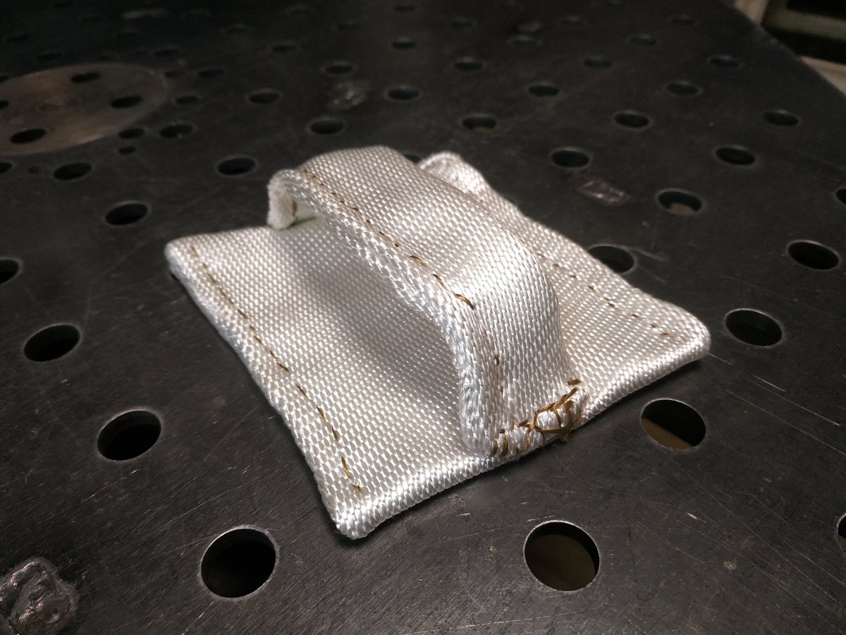

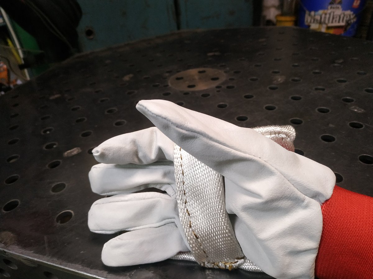

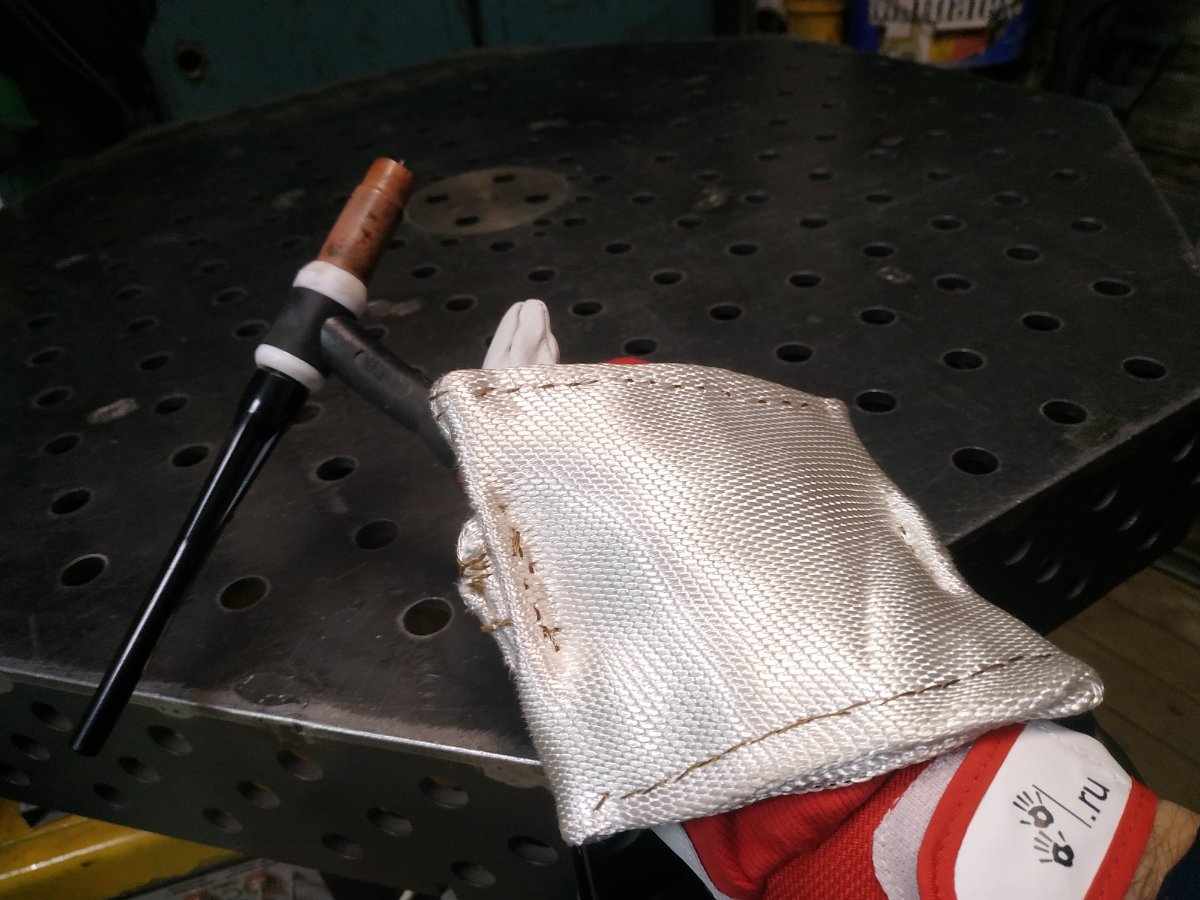

hvr63 Опубликовано 22 октября, 2025 Поделиться Опубликовано 22 октября, 2025 Поигрался в "Закройщика из Торжка". А то без защиты лапку жжет, варю и плачу. 3 4 Ссылка на комментарий Поделиться на другие сайты Поделиться
Сан Толич Опубликовано 22 октября, 2025 Поделиться Опубликовано 22 октября, 2025 Какой материал? Ссылка на комментарий Поделиться на другие сайты Поделиться
hvr63 Опубликовано 22 октября, 2025 Автор Поделиться Опубликовано 22 октября, 2025 2 часа назад, Сан Толич сказал: Какой материал? Какая-то кремнеземная ткань (марку не знаю). Шито какой-то параарамидной нитью (торговую марку не знаю). Ссылка на комментарий Поделиться на другие сайты Поделиться

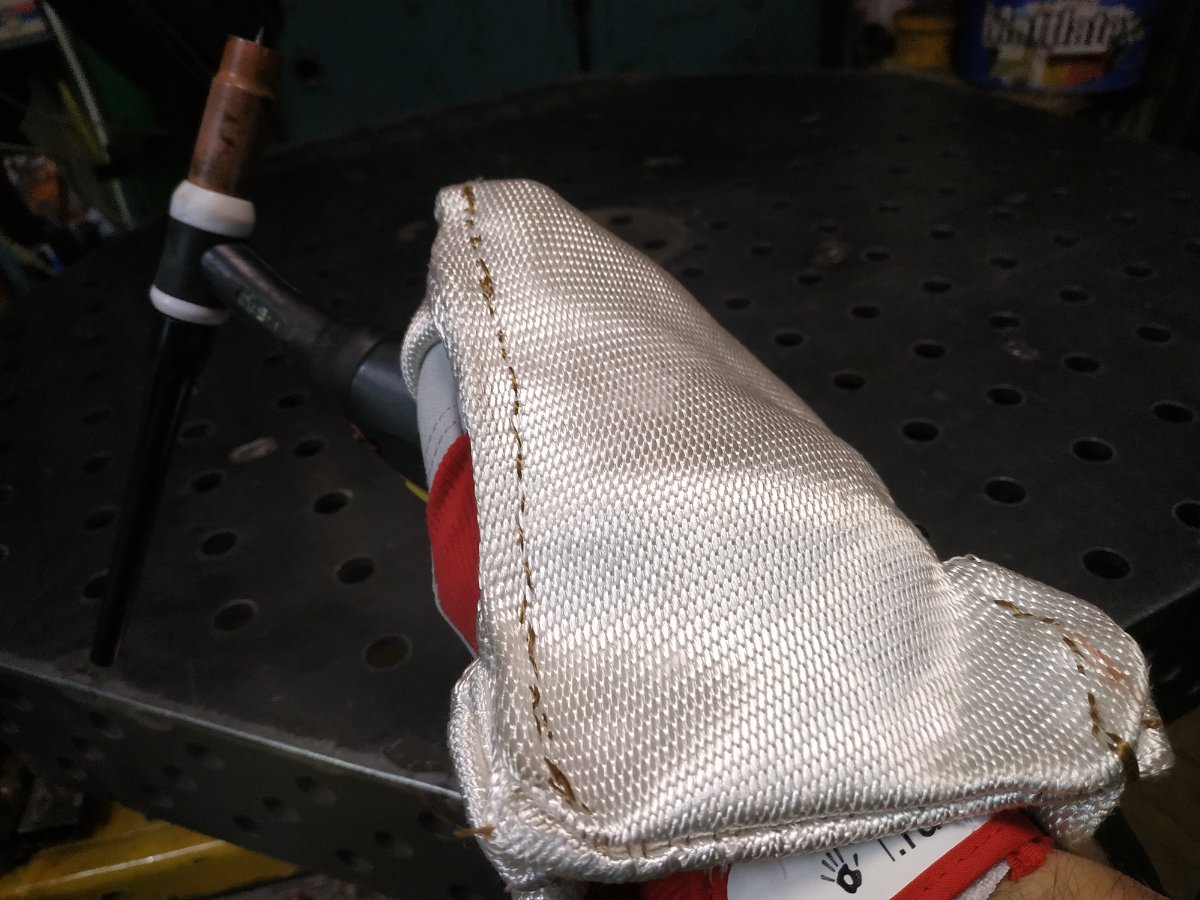

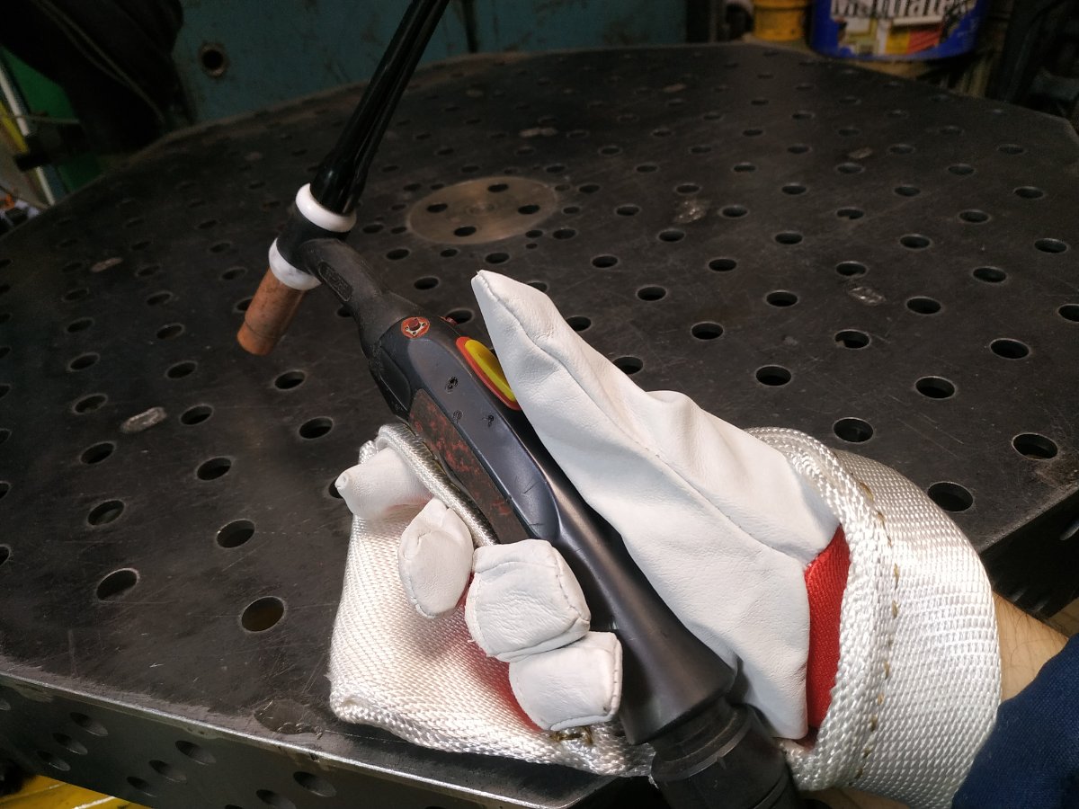

hvr63 Опубликовано 23 октября, 2025 Автор Поделиться Опубликовано 23 октября, 2025 Новая коллекция осенне-зимнего сезона от Дома высокой моды. 1 1 Ссылка на комментарий Поделиться на другие сайты Поделиться

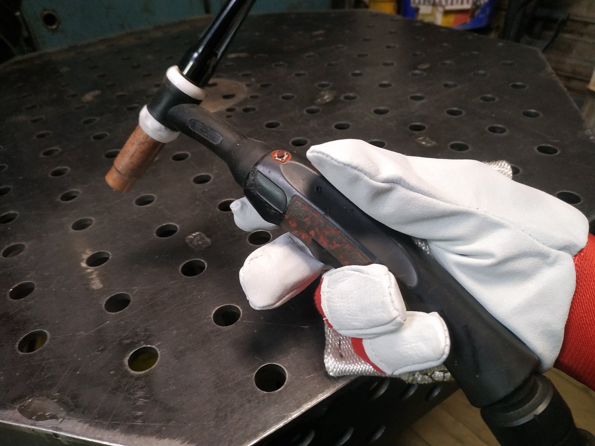

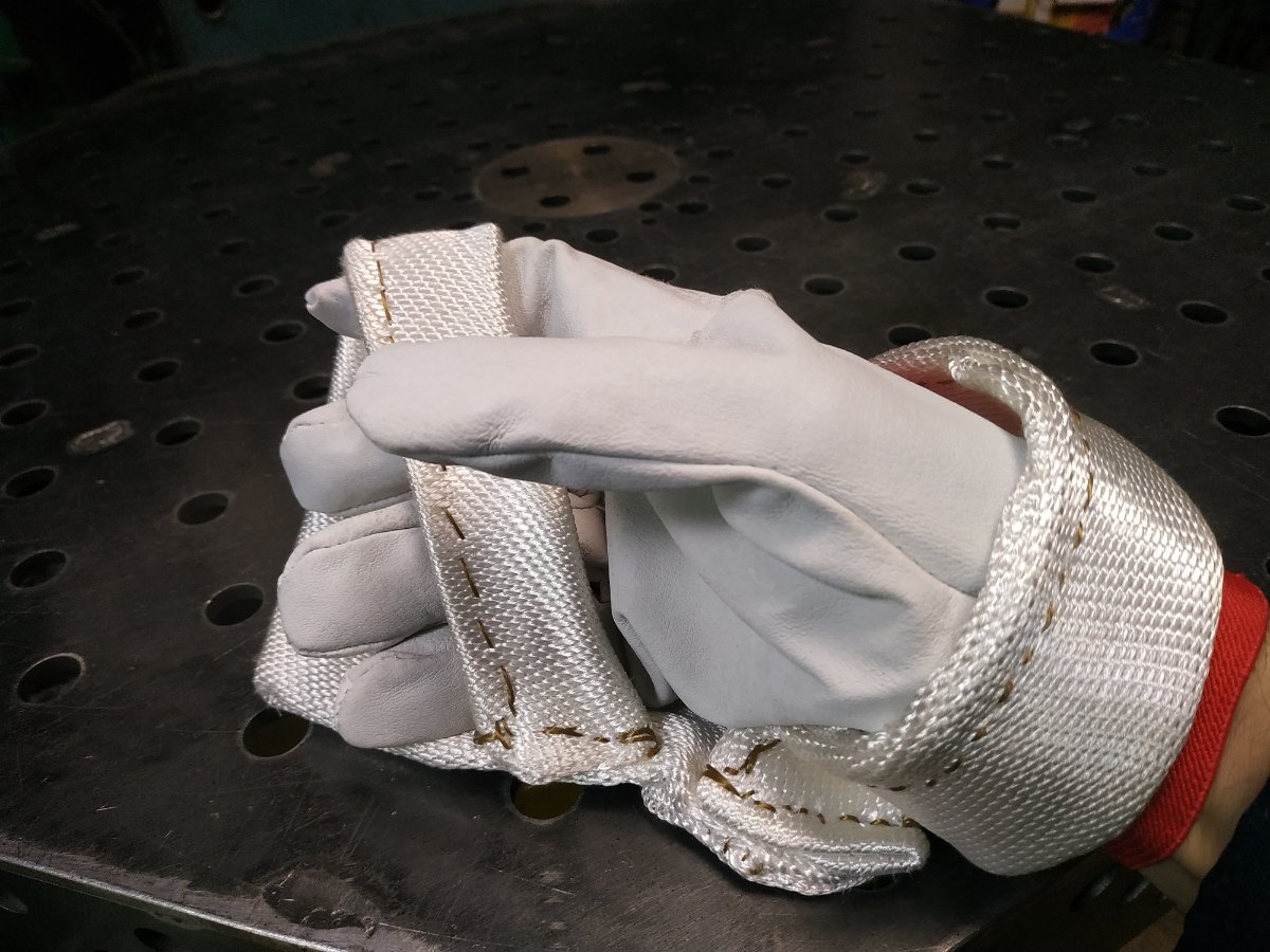

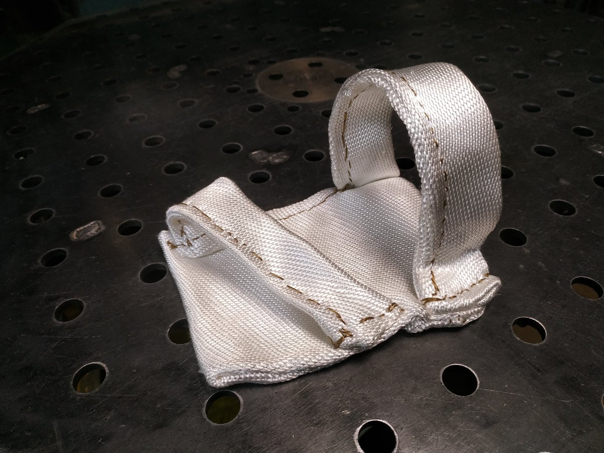

Luckystorm Опубликовано 23 октября, 2025 Поделиться Опубликовано 23 октября, 2025 1 час назад, hvr63 сказал: Новая коллекция осенне-зимнего сезона от Дома высокой моды. Крутая штука! Выглядит намного удобнее и практичнее, чем сраный tig-finger. Ссылка на комментарий Поделиться на другие сайты Поделиться
hvr63 Опубликовано 23 октября, 2025 Автор Поделиться Опубликовано 23 октября, 2025 25 минут назад, Luckystorm сказал: Выглядит намного удобнее и практичнее, чем сраный tig-finger. Tig-finger тоже хорошая вещь для своей ситуации, когда нужно на горячую деталь только мизинцем навалиться для контроля положения руки, он не такой громозкий. Но у меня кремнеземного чулка не было, а шить такой узкий... Его потом не вывернешь наизнанку. Пришлось делать полноразмерную защиту. Ссылка на комментарий Поделиться на другие сайты Поделиться
