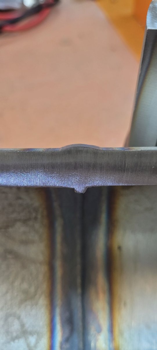

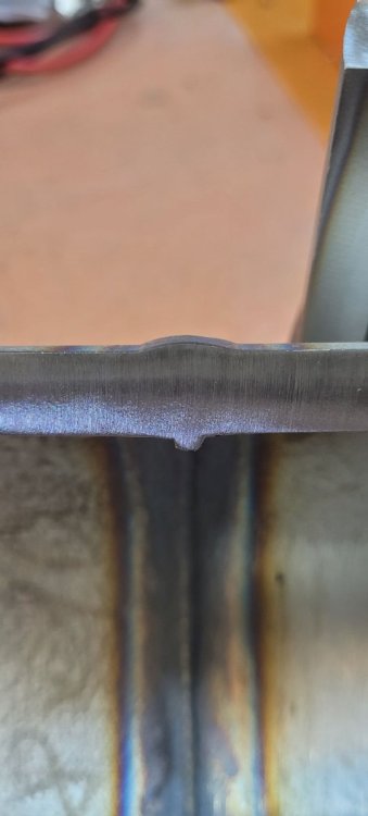

ну вот, на это больше похоже, на этой трубе образуется конденсат и поэтому она быстрее покрывается ржавчиной и прочее и прочее. И да, у нее цвет выделяется, за счет образования конденсата. Цинковое покрытие меняет цвет, это нормально. если трубы сухие, то щеткой металлической потереть по шву, не сильно, просто рыхлое снять и постараться покрасить, есть типа хамерайта и российские краски 3 в 1, т.е. по ржавчине (их смысл, что они более густые чем просто краска). Есть кисточки согнутые, для не удобных мест и с длинной ручкой. После просушки краски, одеваете утеплитель, если взять ненмого большего диаметра, то он сам закроется по месту разреза, т.е. не натягивать на трубу где щель образуется, а именно свободно одевая на трубу, утеплитель сам закроется. На изгибах, чтобы не раскрывался стык, немного вырезаем, как в детском саду /\/\/\ ... чтобы пусть не плотно но с минимальным зазором все сошлось и не длинными кусками. На прямом участке, чем длиннее тем лучше. Ну и все ... будет счастье П.с. можно использовать два утеплителя, один поверх другого, т.е. где стык у одного одеваем второй и стык закрывается у нижнего. Главное сделать типа термоса, нет разницы по температуре, нет конденсата. А швы, если качественные, то если и будет проблема то не скоро и изнутри и обычно оно не лопается, а начинает слезиться с образованием по месту подтека ржавого следа. Т.е. вот прямо труба лопнула , это может по резьбе но не по месту сварки, если не мимо стыка шов сделали. Ну или брак в трубе, такое встречается но значительно реже но и не просто так, был бросок давления. п.с. п.с. это вообще не имеет разницы. Конечно придраться может кто и может (масло масленное), но по сути, главное, сохранение диаметра труб и отбор мощности, т.е. расход воды. Т.е. чтобы не навредить расчетному протоку воды (там где нет счетчика) и чтобы вы не отбирали больше тепла. В остальных случаях, это не критично. Вот кто дома делает теплый пол из центрального водоснабжения, вот тут по голове не погладят. А просто сделать полотенце сушитель немного не так как изначально было, не критично, т.к. у вас вода отбирается через перемычку, ну должно быть так, а не единой трубой. Следовательно вы не оказываете влияния на основную магистраль, а как раз сами можете меньше тепла забрать чем могли бы из-за меньшего протока. Есть в баллончике краска "холодный цинк", тоже как вариант. Но подлезть с обратной стороны сложнее чем кривой кисточкой. И если прыскать в емкость, а потом кисточкой, то так равномерно не получится нанести цинк и сохнет быстро. Поэтому такой вариант, хорош если есть доступ со всех сторон.
по фото абсолютно не ясно, открывал, увеличивал... может чего и не разглядел. В любом случае, первое это диагностика и потом думать, чего делать. Швы сделаны не плохо, то что можно рассмотреть, просто так не стало бы течь, началось бы с подтека, а по фото вроде бы все ровно.
это нормально, т.к. стали варить оцинкованные трубы. а раньше только резьбовое соединение. Ржавчина, если поверхностная - не критично (если не кусками отваливается а только тряпочку пачкает). Но после сварки, нужно было обработать места стыков - краской. Если трубы под давлением, а швы сухие, без влаги, то переживать не стоит. А вот как их обработать в закрытом коробе ... задачка со звездочкой, тут я точно не советчик и надо обращаться наверное к кому-то, чтобы на месте оценивать риски и сложность работ. Но если швы сухие, переживать точно не нужно. Даже в летнее время, во многих городах, горячие трубы так же под давлением, если и нет горячей воды или отопления. ну если я правильно понял и кипяток идет внутри трубы . И еще один совет. Есть вспененная хреновина, одевается на трубы. Она разрезается вдоль и одевается на трубу. Следовательно, обработать швы, надеть утеплитель и закрыть место разреза (стянуть пластиковым стяжками, изолентой, проволокой , ну кому что нравится). Это в дальнейшем, сильно будет спасать трубы от образования конденсата и образования "ржавчины".
