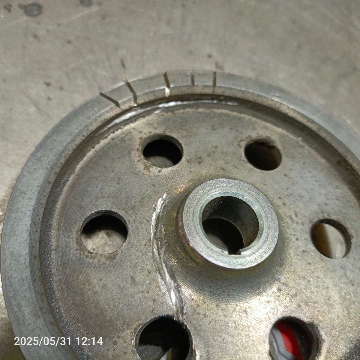

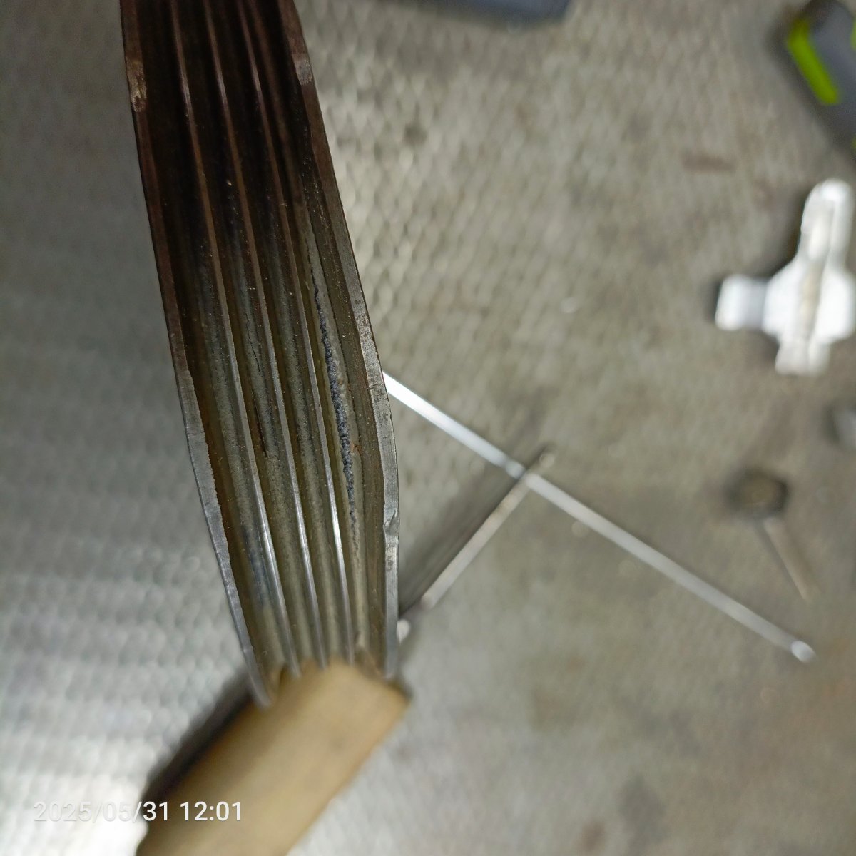

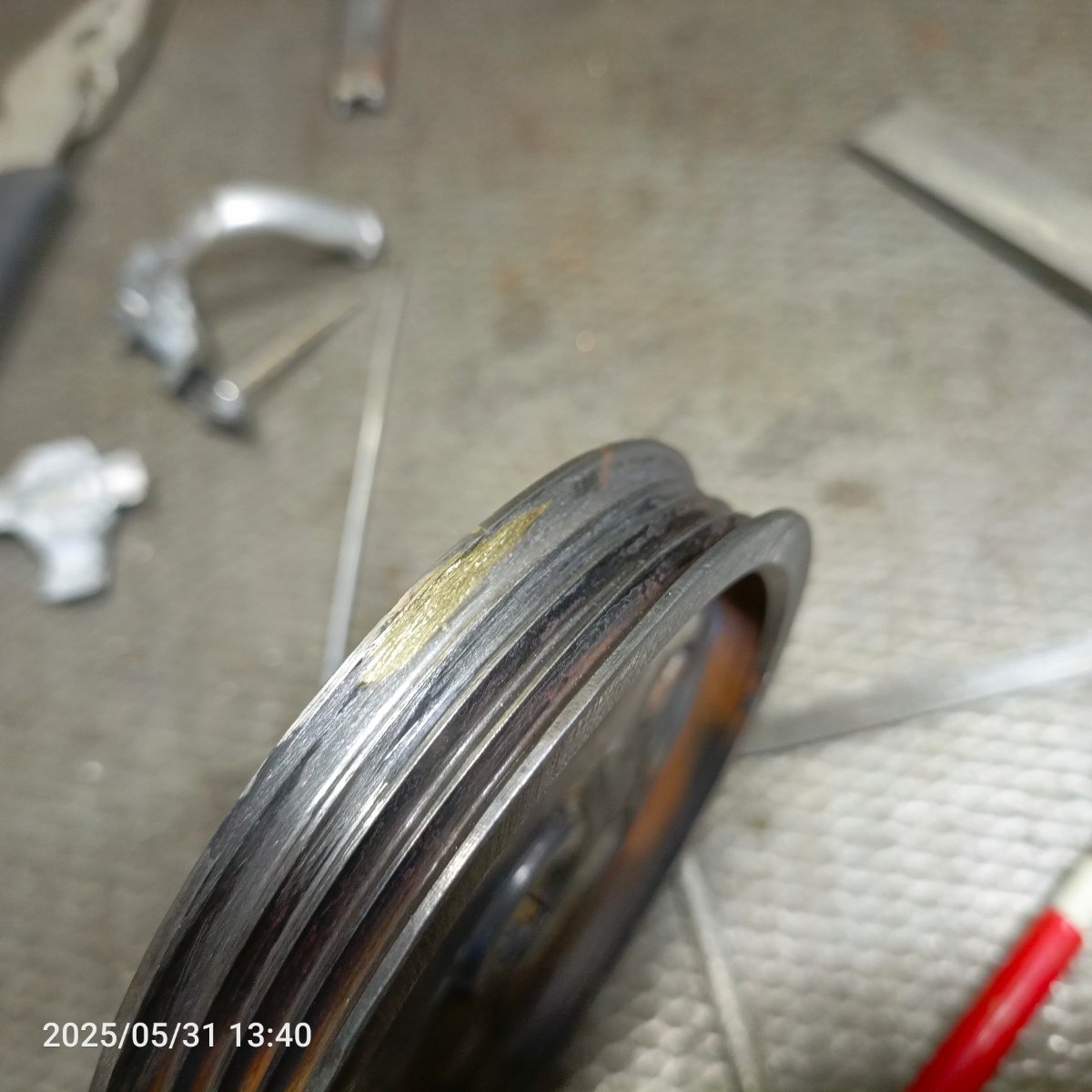

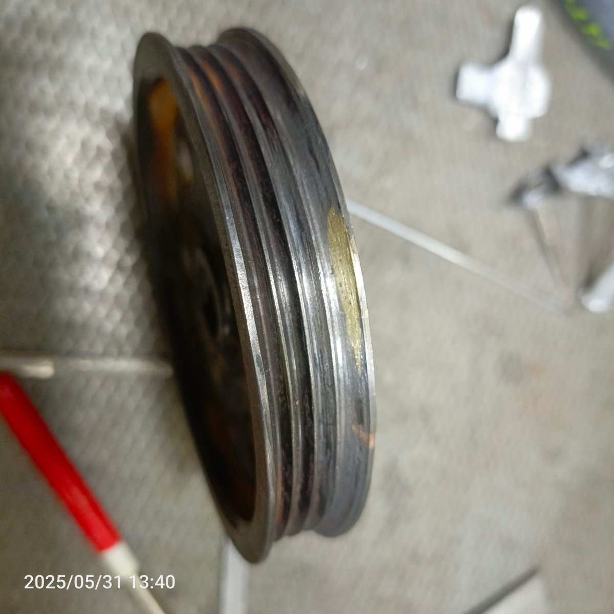

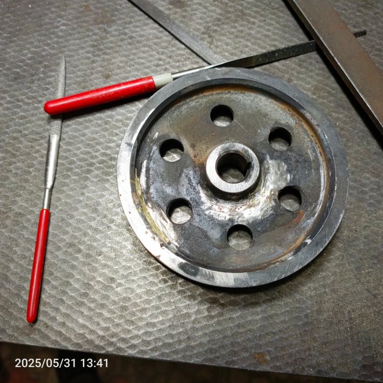

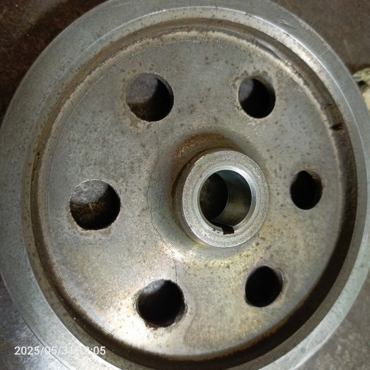

  2. Шкив гидроусилителя Мазда.Машина старая,достать новый сложно. Пайка чугуна аларметом 211 и небольшая подварка мнжкт,чтобы избежать деформации шкива.
