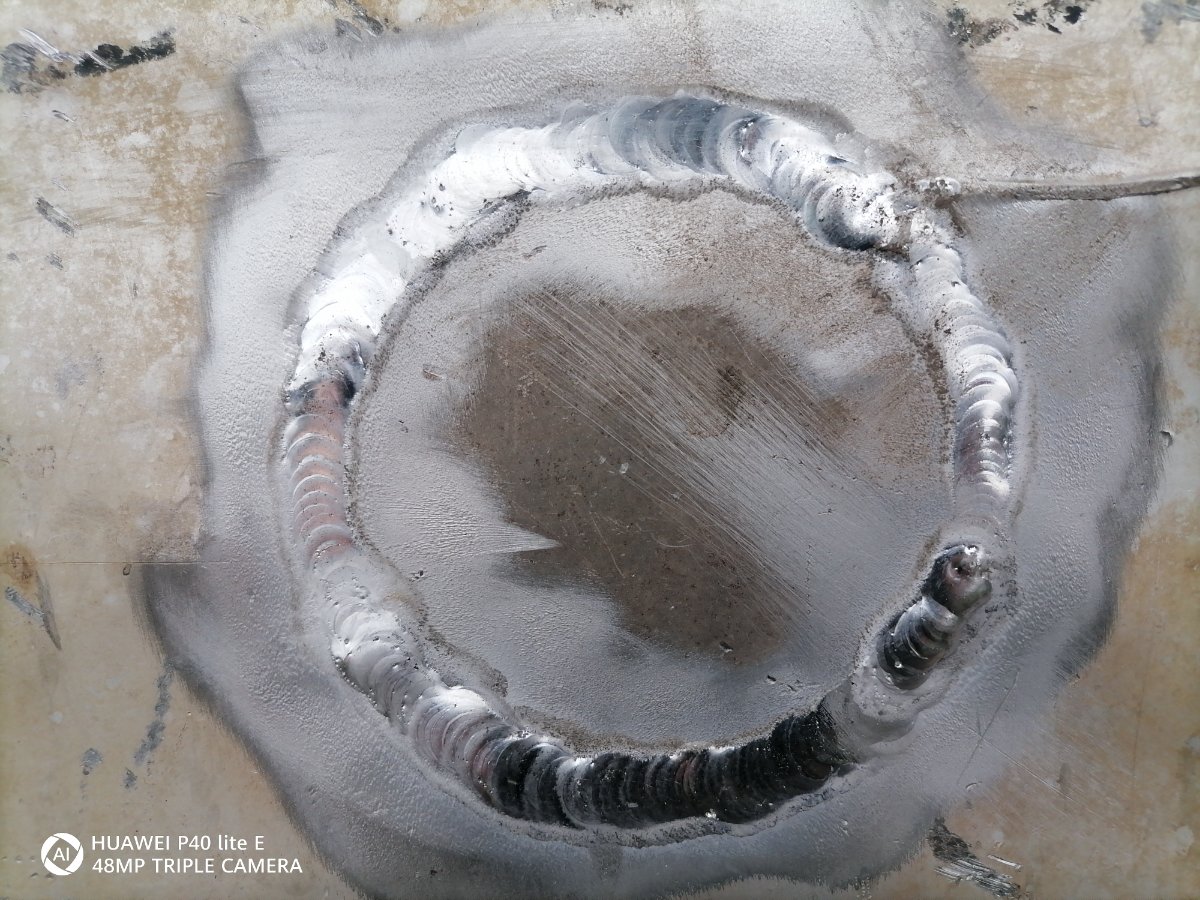

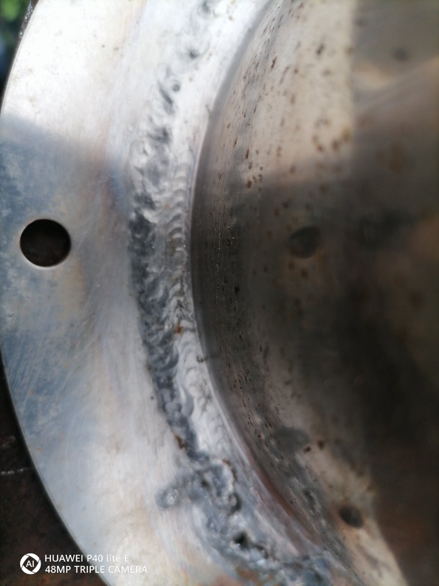

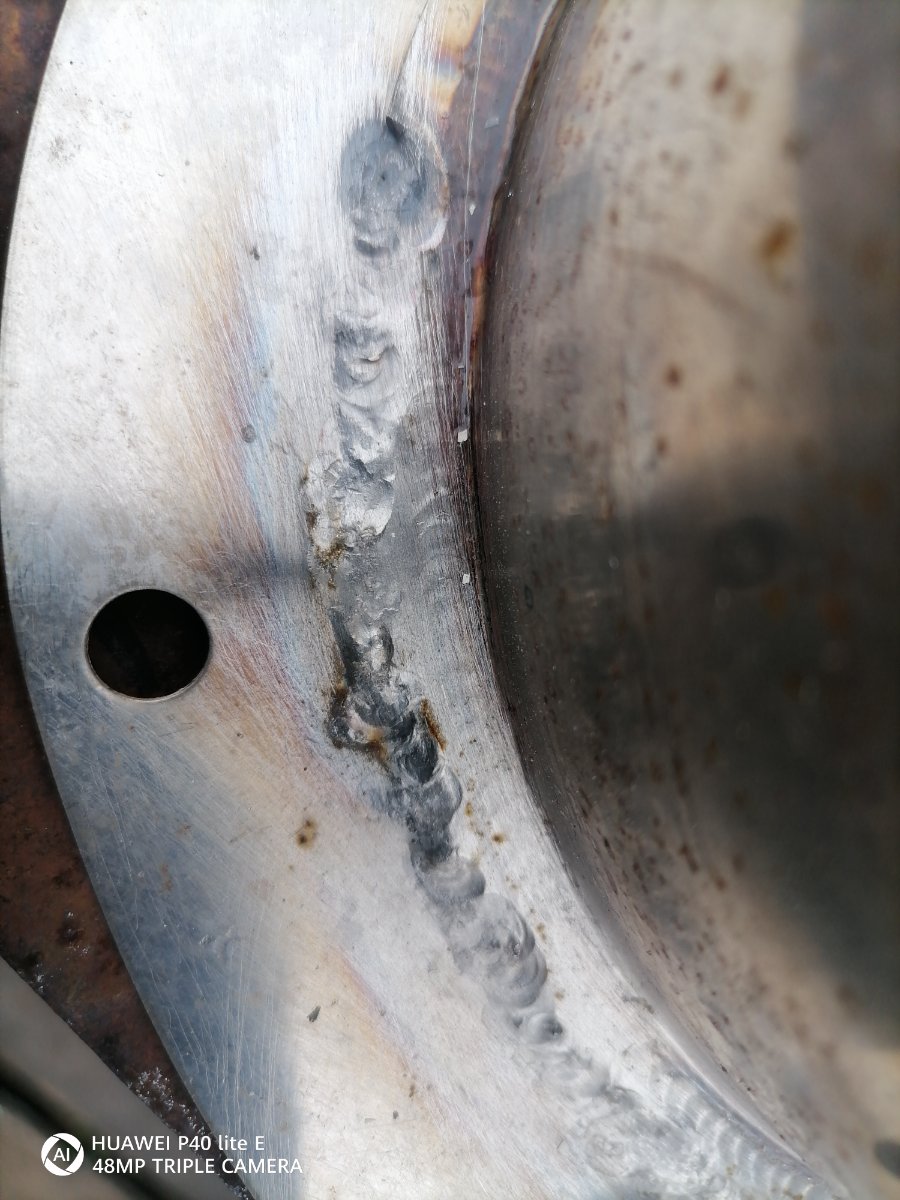

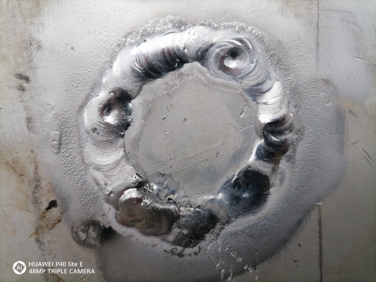

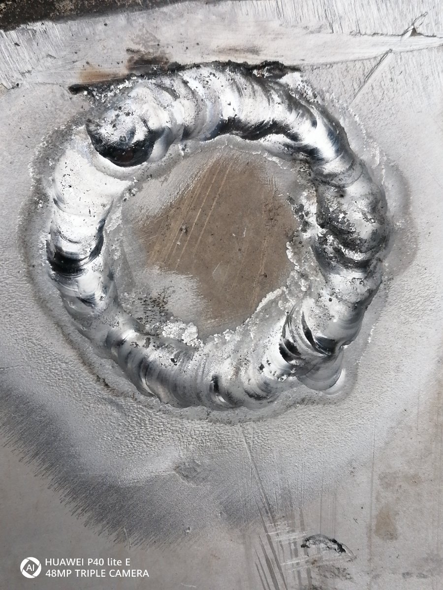

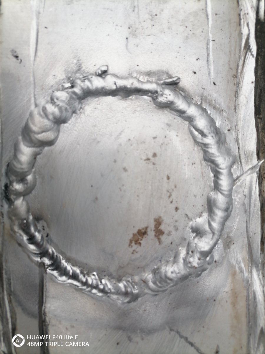

Ну держитесь. Сейчас навтыкают и закидают ссаными тряпками. Слегка начну : какая проблема купить нормальную присадку? Озон,ВБ, Алишка ...домой привезут. Неужели ничего этого нет? Начните с присадки. Добавлю: баланс зачем на процентов 30-35 выкручен? Пробуйте на середине-50 %. маленький +-. И электрод тогда посмОтрите. Ещё и пульс(импульс) включен.. Сами швы-no comment.

Здравствуйте. не знаю как правильно начать. поэтому сразу без прелюдий.Аппарат внииссок 225, поджиг контактный, DC, электрод 1.6, настройки точные не помню, сварка в пульсе 40-70 hz. Нержа 0,5мм в нахлест. первый раз взял в руки тиг горелку.
