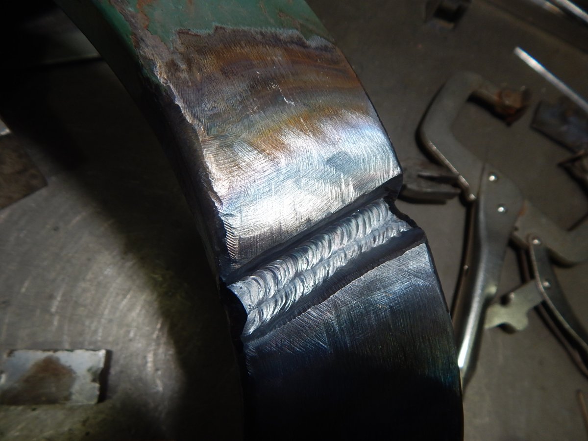

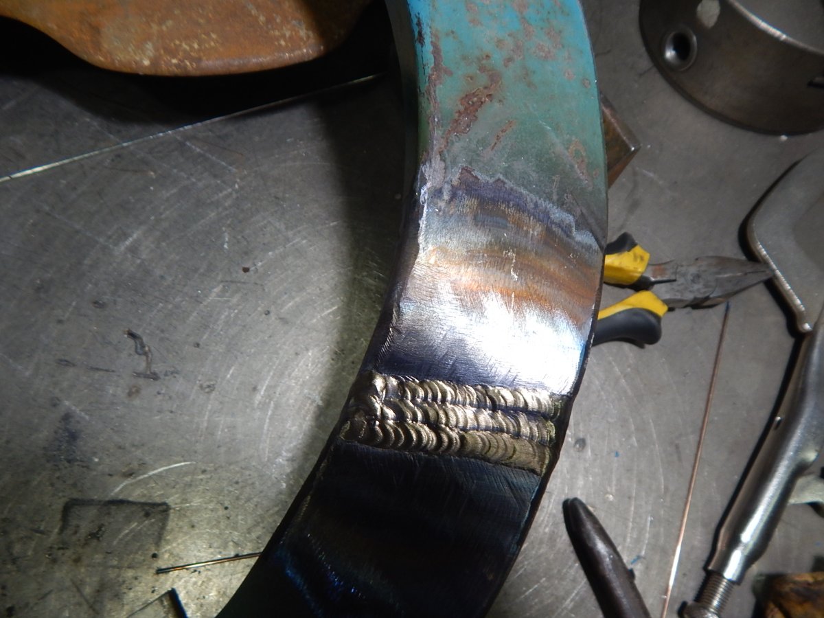

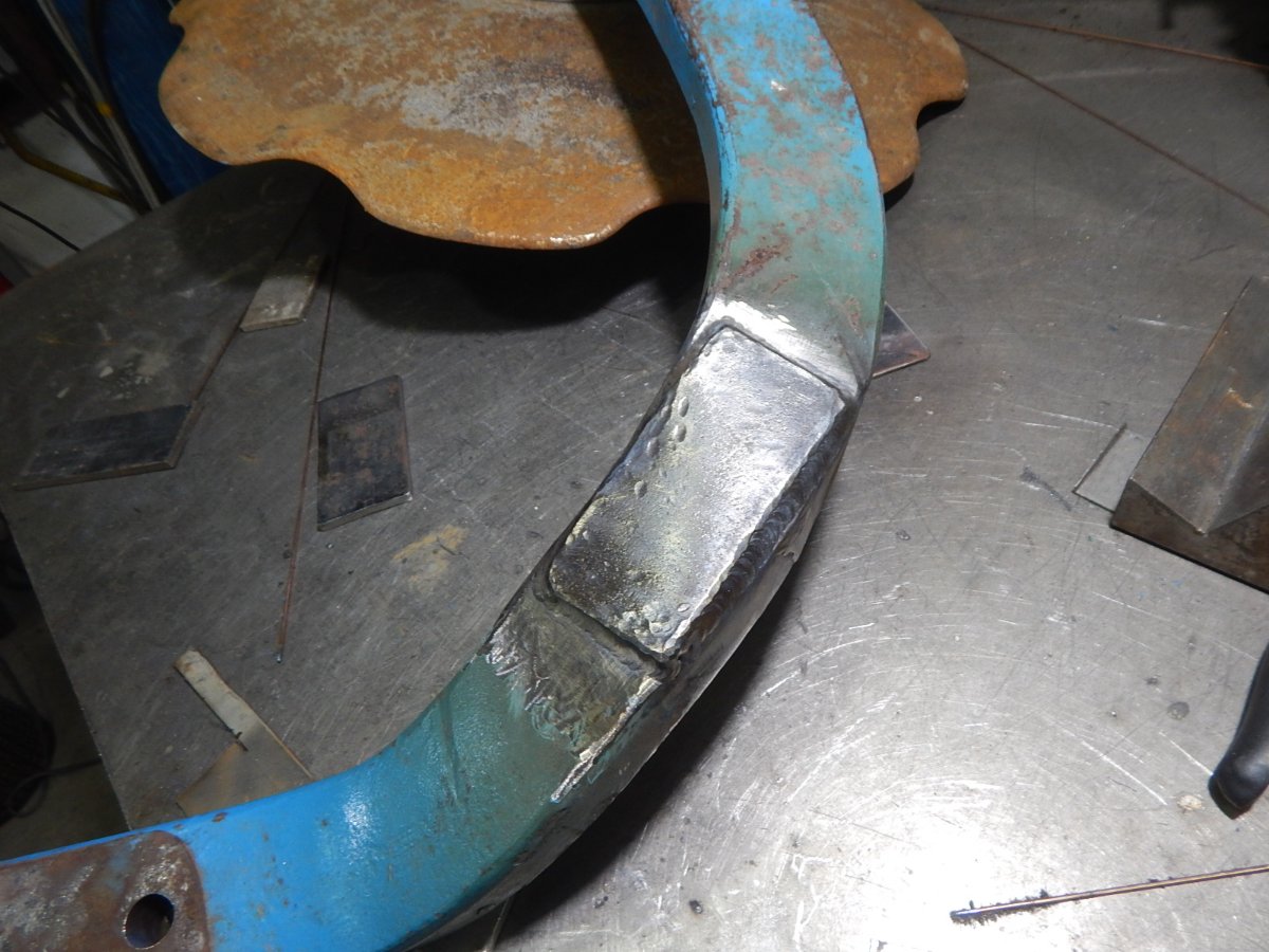

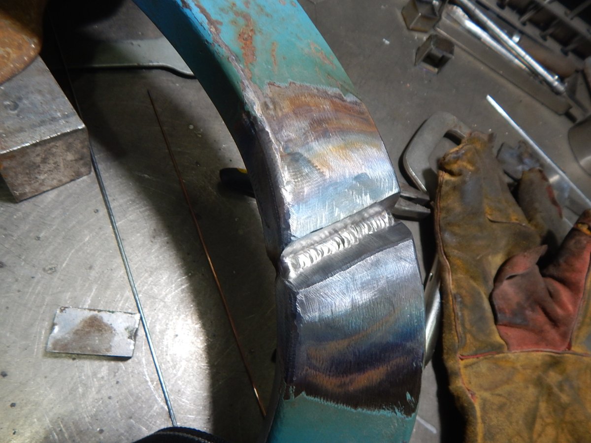

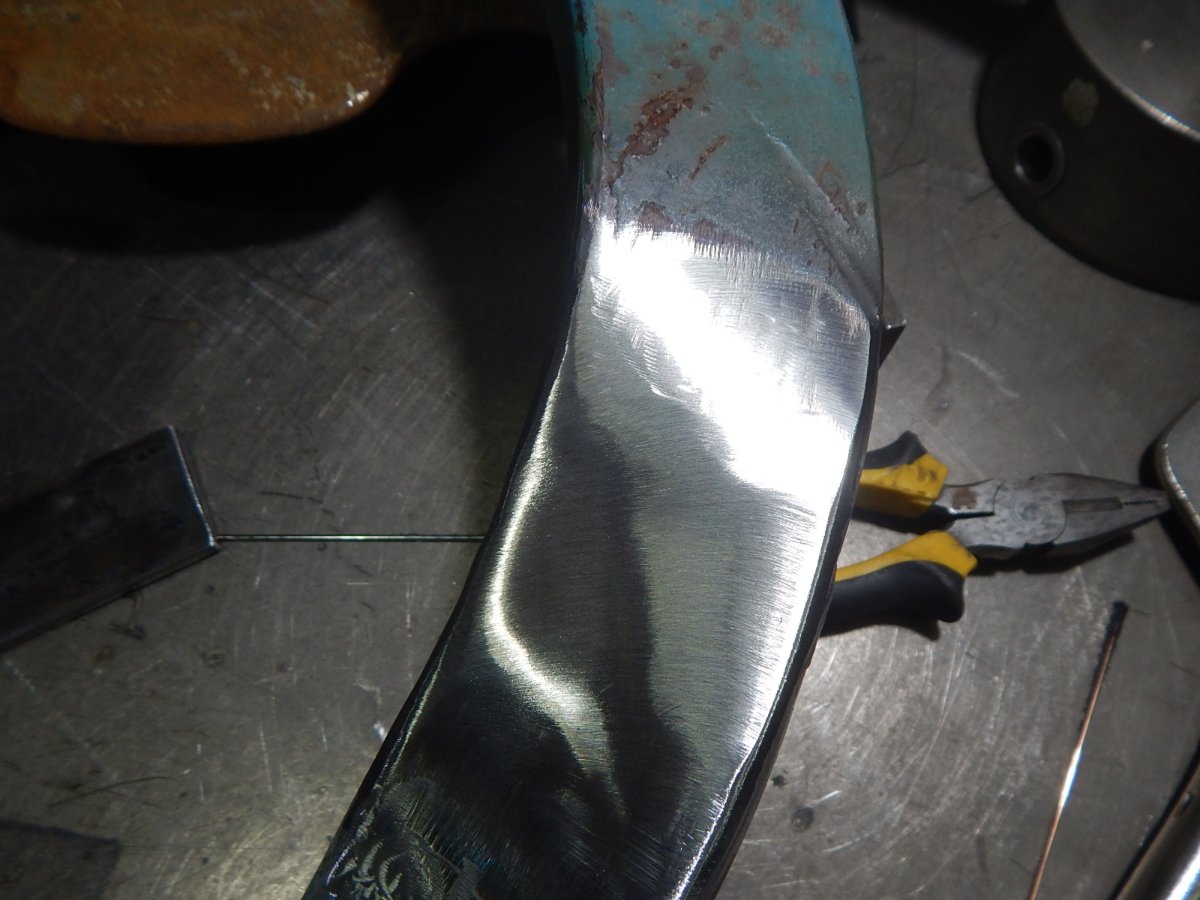

  17. Спасибо на добром слове. Я не против критики, в самом начале пути, одним из мастеров было сказано, да будет вам иной раз порицание, иной раз молчание, а могут и жёстко оттянуть. Похвала приятнее когда есть за что, появляется удовлетворение от работы. Уже не первый раз указано мне было, на плохую подготовку, всё вечно куда то спешишь. В этот раз когда в работу лестницу и кастрюлю брал, сам себе в голове сказал, не ответственных деталей не бывает, но воз и ныне там. Буду конечно усилие над собой делать, но имею подозрения, что не исправим, за жизненный опыт заметил, люди не особо меняются, если обучаем то как правило сразу, видать не способен. Бывает видишь человек вроде освоил работу, но всё как то поверхностно, указываешь на одни и тежее моменты, головой кивает, ага, и по своему. Против природы не попрёшь.

  19. На работе есть ручник ресанта для всяких мелких бытовых работ, типа подварить что-нибудь. Его еще беру в проходную печку, если нужно сваривать нихромовые нагревательные спирали, свой ручник жалко брать на такую работу, т.к внутри очень жарко. Так вот, крутилка у этой ресанты ну очень неточная. На ок-46 3.2 мм в среднем ставлю ток 120-135А, когда как на z203-ем 80-90 и ощущения по тепловложению дуги примерно схожи. Кстати работать ресантой электродами ОЗЛ-6 при сварке нихромовых спиралей, без мата практически невозможно и просто пытка, когда как z203-ий их хорошо разжигает даже при сварке точками, особенно если форсаж дуги крутануть посильнее. А вот 63.30-ыми ресантой сваривать очень даже приятно. Так что походу реальное НХХ ресанты не соответствует значению заявленному производителем...Да и по крутилке 30А это наверное где-то 10-15А реальных, так что не совсем удивительно, что у вас не розжигается ничего на таком выставленном значении тока...
  20. Щелочью его, щелочью! Тепленький NaOH (процентов от 10 и выше) прекрасно растворяет и оксидную пленку и сам алюминий. А по теме чистоты - абсолютно согласен!

  22. Не исключаю, что имеют место быть чёрные пустоты, видел такое, при зачистке и разделке трещины на диске(вареного до меня дважды), когда заваривал себе диск на авто.

  24. Горелка тебе в помощь. А представь, что там, внутри шва?!
