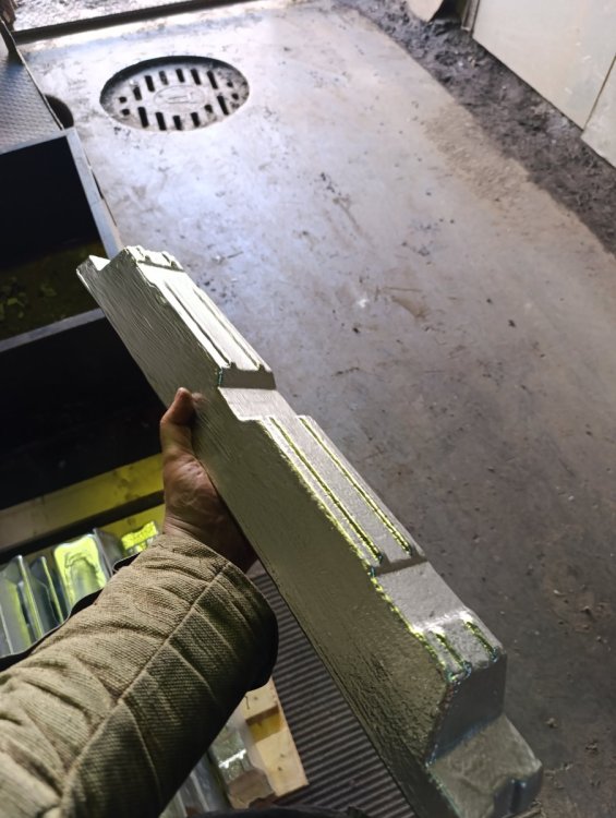

  2. Если что на первом фото деталька принесена после слесарей, я ее потом сам поглубже доразделывал, где-то мм в 15 в глубину, посмотрим сколько походит, сильнее разделывать я побоялся, т.к мне тогда показалось, что чем лучше разделка, тем мне ее будет сложнее идеально состыковать. Ее до меня сварить электродами цч-4 пытались без особого успеха. Ну даже если снова лопнет, мне подработка никогда не будет лишней как и опыт

  4. Так увеличивал,и вижу , что обварено только по периметру...разделка неполная...то есть прочность детали после такого ремонта вызывает сильные сомнения....хотя-а может так и было задумано?
  5. Да, медью это до меня варилось, скорее всего комсомолец-100 электроды, находил в столе пачку оных 2015 года выпуска
  6. Тогда по периметру, пардон, не понимаю, что значит "на все сечение"
  7. Деталька, как я погляжу, пожившая, с трудной судьбой. Ещё на ней швы имеются... Если увеличить, то видно, что это не до конца заполненная разделка даёт такой эффект.
  8. На фотографии -как будто только по периметру, и не на всё сечение.А как это, с четырёх сторон V-образно? Тут или V, или Х
  9. Да, c четырех сторон была сделана слесарями v-образная разделка по моей просьбе, правда пришлось доделывать самому, чтобы угол разделки был острее и поглубже

  11. Прошел позавчера боевое крещение сварки чугуна на реальной детали бывшей долго в эксплуатации, столкнулся с трудностью что деталь ну очень пористая, много песочных включений и прилично так в себя масла впитала. Какая-то деталька от станка лопнула по середине резьбы. Понес ее к газовому посту уличному, чтобы удалить краску и максимально выжечь грязь и масло, кстати резачок факел очень классный, ни в какое сравнение с китайскими. Основная сложность состояла в том, что необходимо было прихватками стянуть деталь так, чтобы совпала резьба на половинках и ее не увело во время сварки. У меня никаких струбцин для этого не было и никто не помогал. Сваривал потихонечку, проковывая шовчики и вырезая поры, которых было довольно прилично, несмотря на мои попытки выжечь всю бяку, она все равно поднималась, давая копоть и пару раз создала даже ну очень неспокойную ванну, закончил облицовочкой на малом токе, чисто для красоты (знаю, что так не совсем правильно, но даже на работе качество выполненной работы часто оценивают только по визуальной составляющей), и отнес в остывающую печь, при сварке ниразу не было звука характерному возникновения трещины, к моей радости удалось добиться полного совпадения половинок, мне сказали, что детальку сегодня уже установили и все ок
