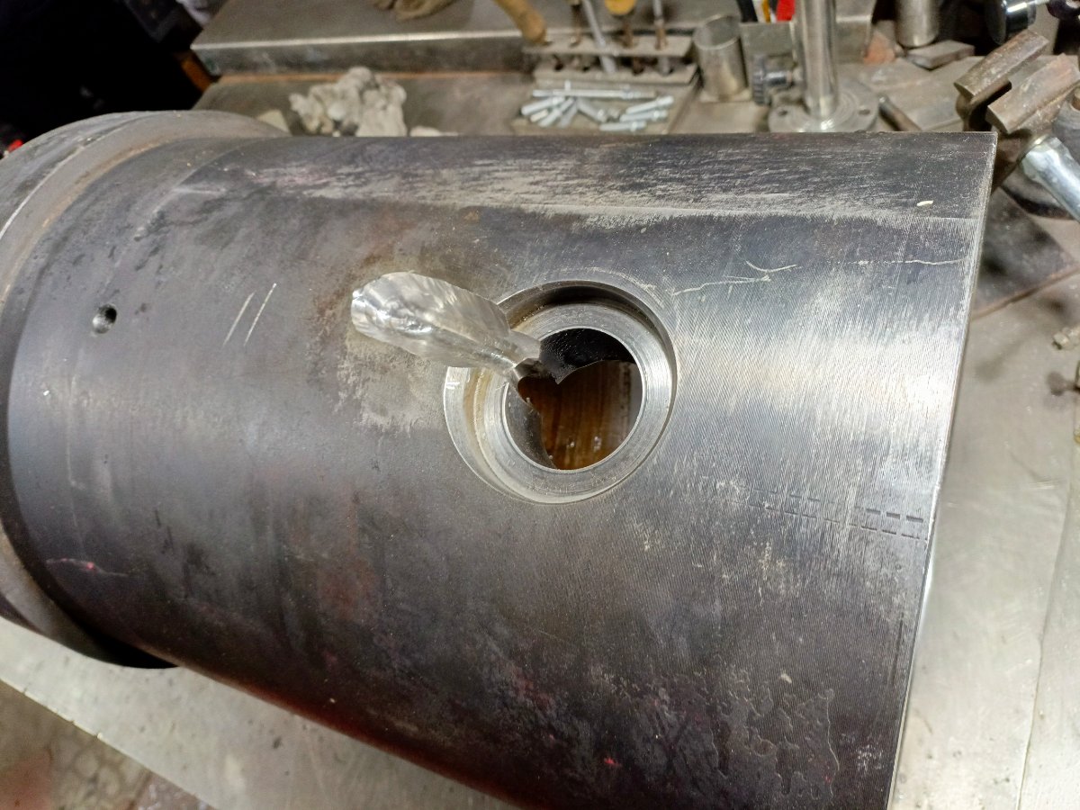

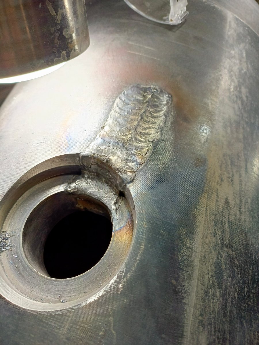

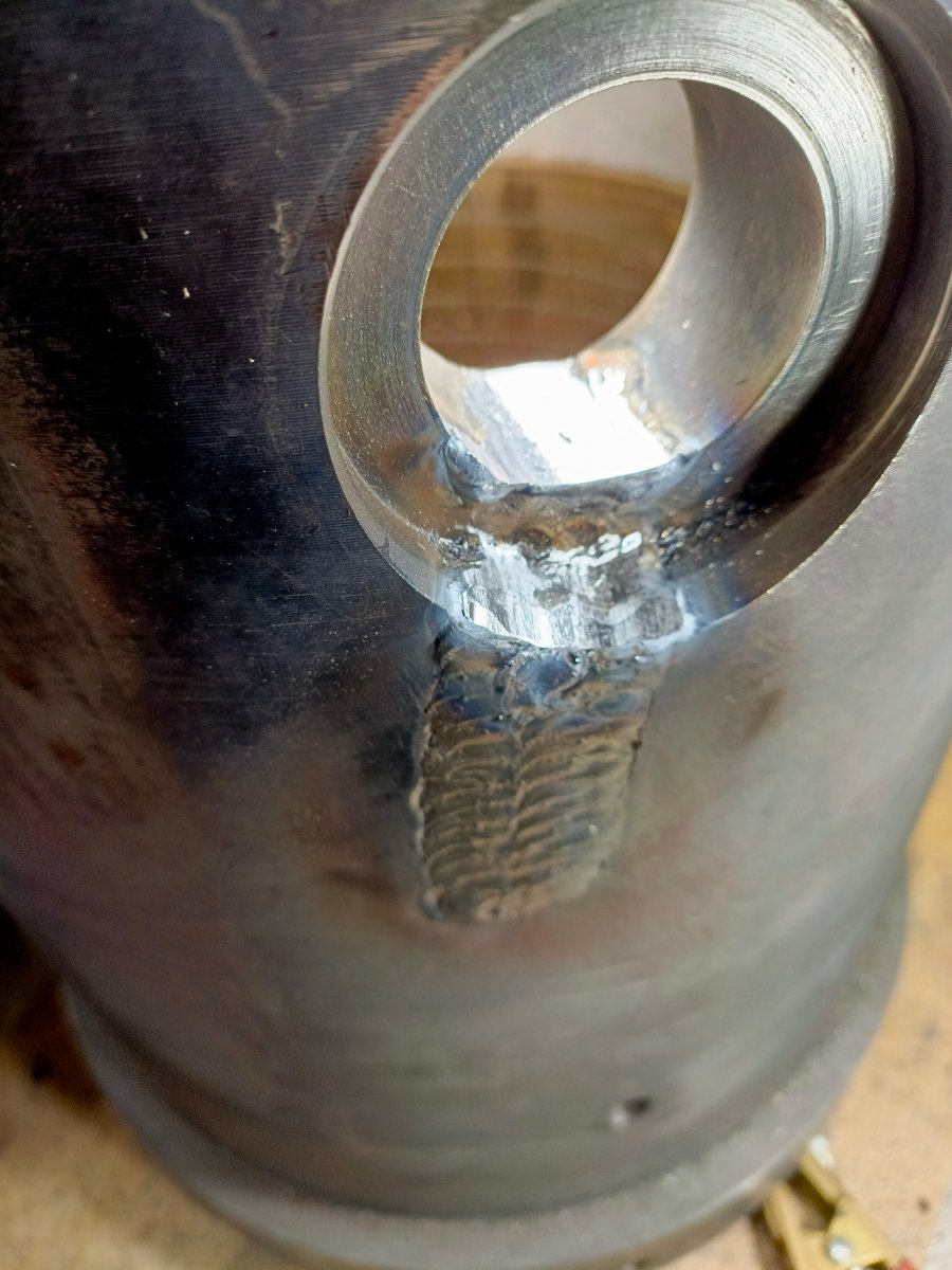

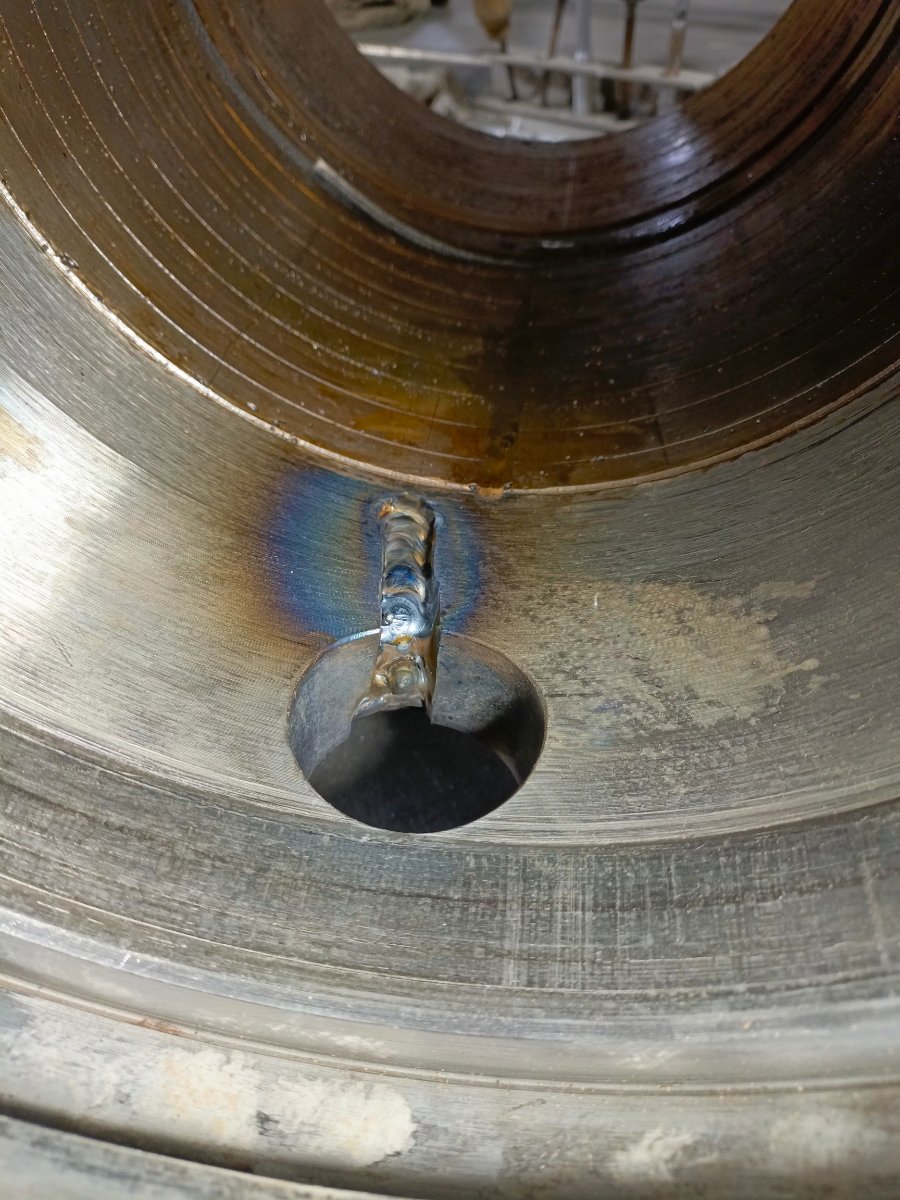

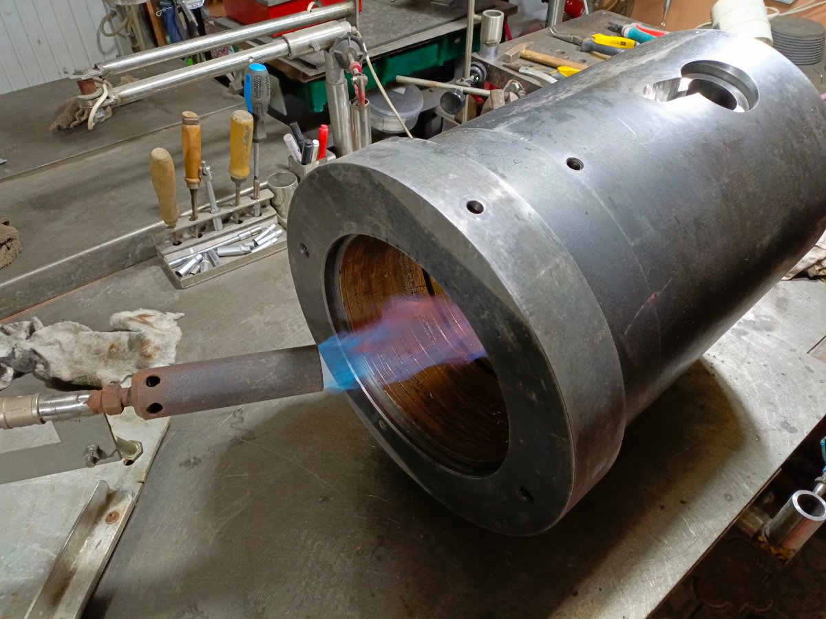

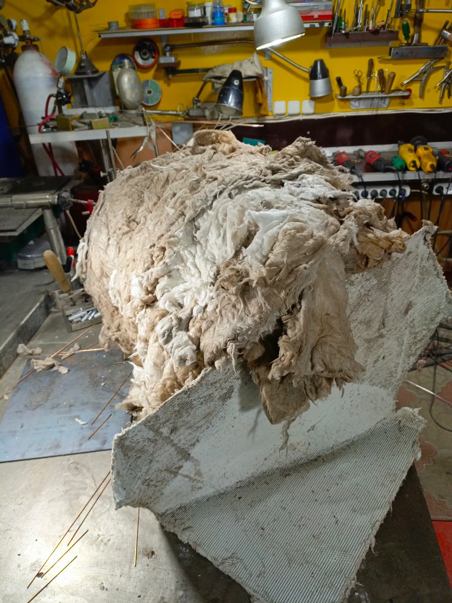

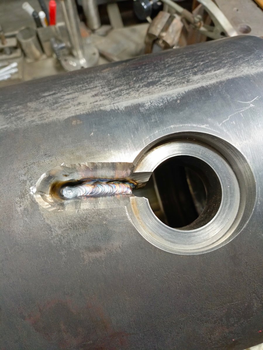

Ладно,будни,так будни. Цилиндр кирпичного пресса -трещина. Железяка весом килограммов 250. Один человек сначала взялся за эту работу,сделал разделку,а потом отказался,так как предполагалось выполнить сварку эл. УОНИ и,очевидно,понял,что не стоит этого делать.Молодец. Толщина стенки 60мм. ЭСАБ 12.64 Подогрев 90-100С

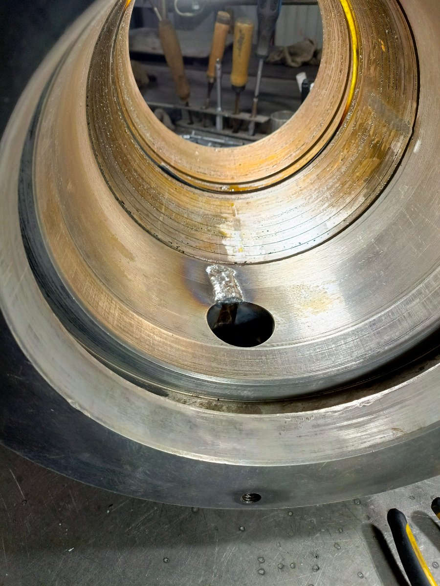

Вариться превосходно, даже таким генекологическим способом как я показал (там лезла только одна рука, присадку пришлось на зажиме внутри оставлять). И да, зачистить хорошо тоже не получилось.
