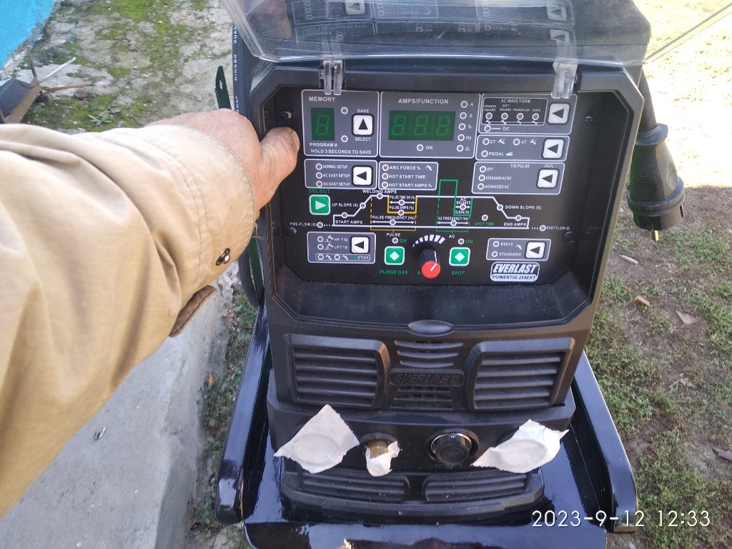

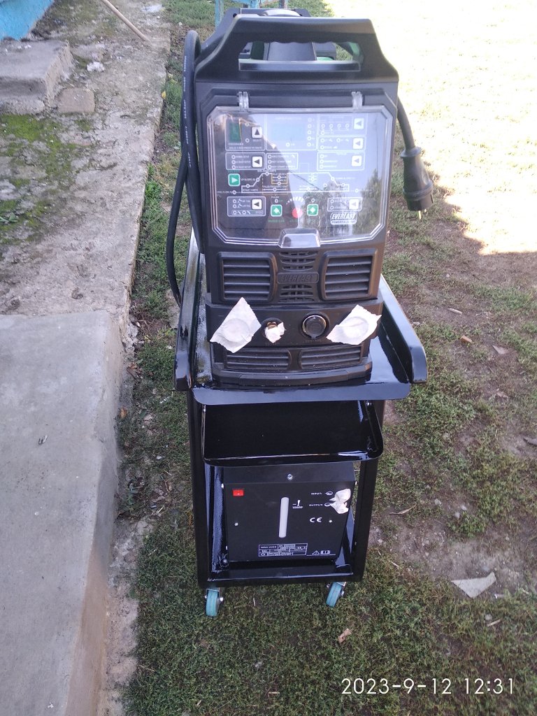

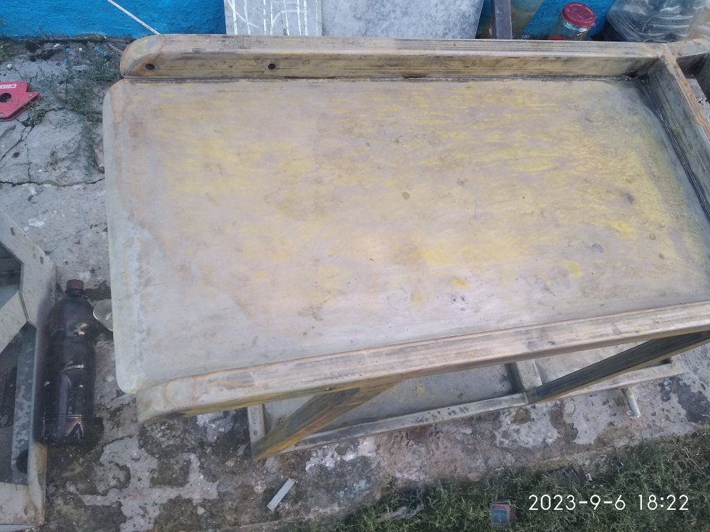

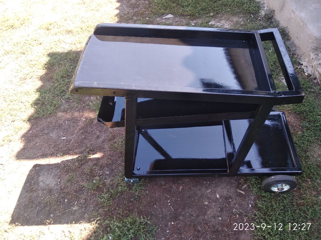

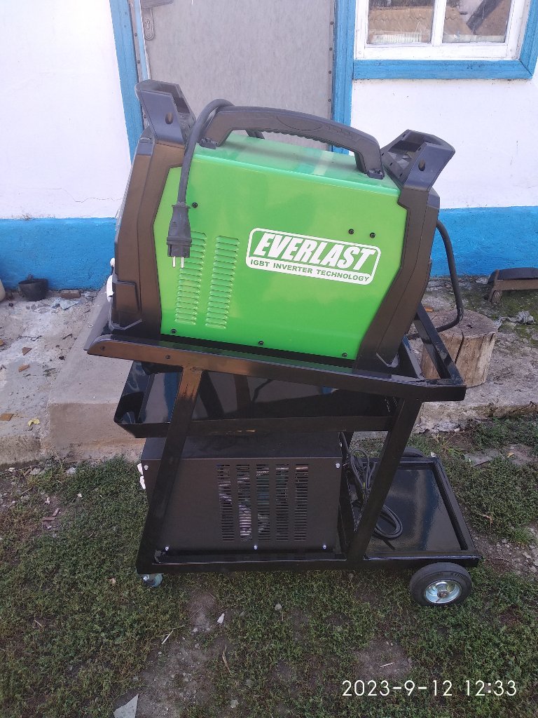

  2. Делал такую, размеры брал примерно из фотографий оригинальной телеги и из инструкции-спецификации по этой телеге. Верхняя и нижняя площадка из листа 2мм ст-08ПС. Средняя площадка-лоток из листа стали 1мм ст-08пс. Диаметр передих и хадних колес взял из спецификации к телеге. Баллон на зад не предусматривался, потому шо тяжелый,75 кило. По технике безопасности - балон у стены пристегнут цепью. Первое фото - после фосфатирования в растворе. Потом из пулика эпоксиднгой грунтовкой и сверху автомобильной черной акриловой 2к эмалью. Кстати догадался почему лучше черный цвет - на черном все пылинки сразу видно.
