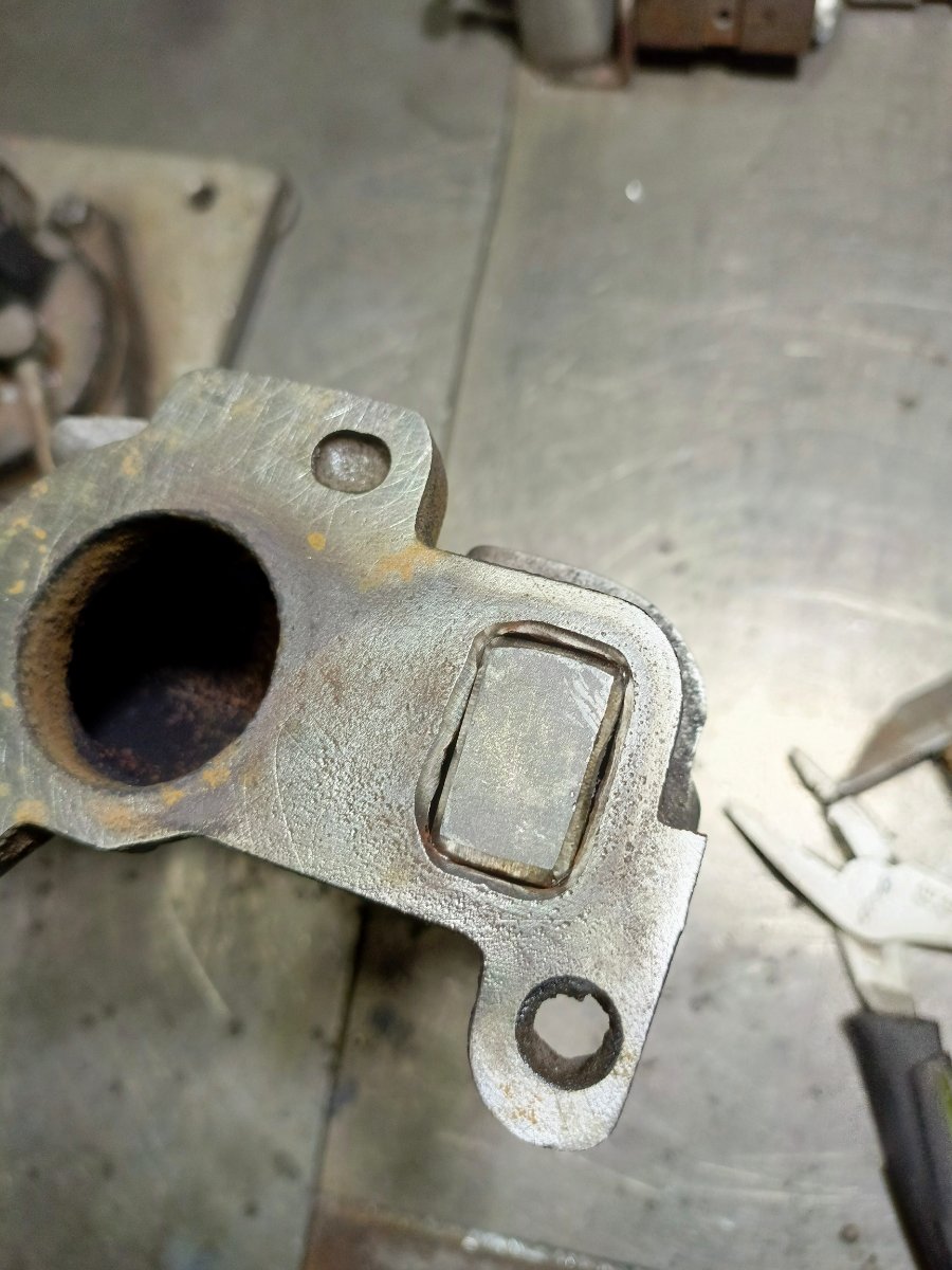

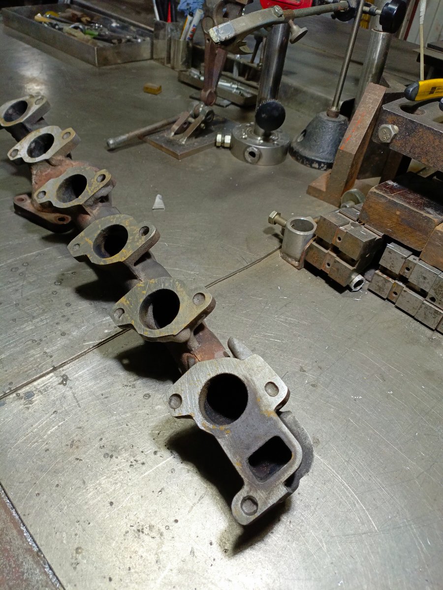

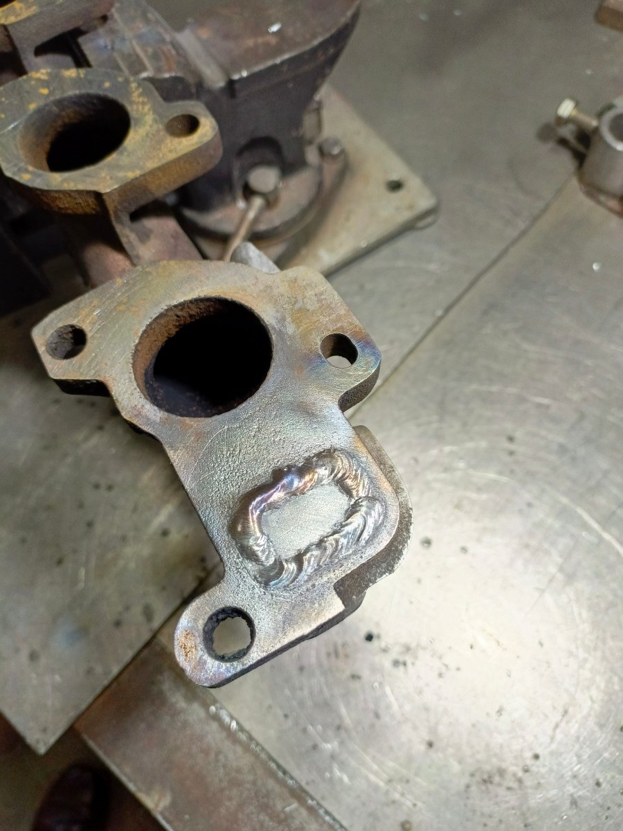

Коллектор Мерседес. Работа простейшая -буквально минут 10, не больше. Некоторая незаконченность валика,но не суть важно-все равно срезается,тем более это второй проход с подогревом,т.к. вставка 5мм. Часто коллекторы такой длинны имеют прогиб по плоскости-в процессе эксплуатации происходит коробление коллектора,не говоря уже послесварочной деформации,даже с закреплением и подогревом. А вот фрезеровка плоскости представляет проблему:трудно выставить на столе,неоправданно много времени уходит на это,конечно,лучше использовать УСП .Поэтому лучше напильники,абразив и лекальные линейки
