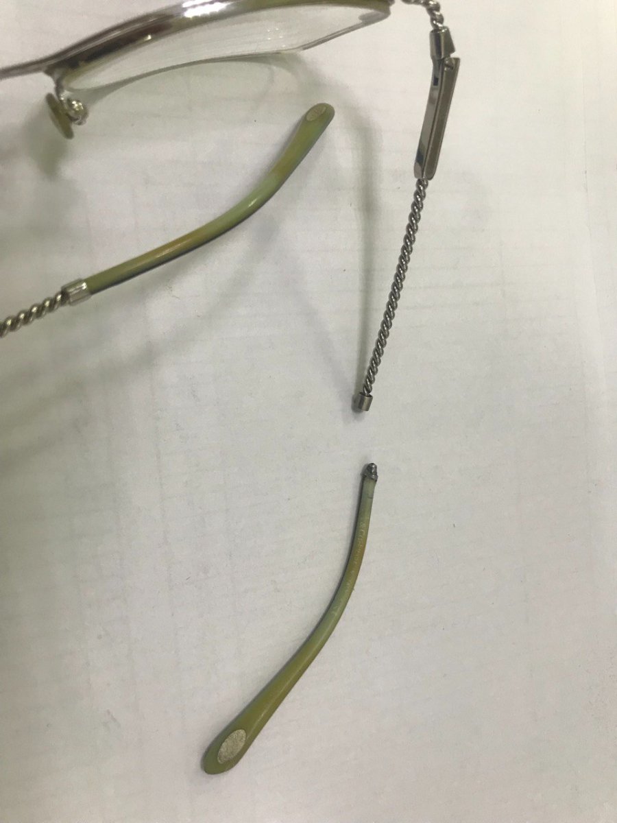

  2. В пайке не эксперт, но материал для пайки алюминия с нерж существует, несколько раз заказывал до 22 года. Super alloy 1 назывался, реально ли его сейчас найти у нас к сожалению не знаю
  3. Надо запаять душку от очков. То что заходит за ухо алюминий да еще и пластиком залито, а то что идет дальше до очков нержавейка. Подскажите каким припоем это можно сделать и можно ли это вообще спаять? На борту имею Castolin 192 FBK, но не уверен что он справиться. Может просто банально клей?
