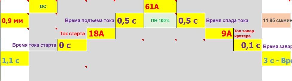

Может я что пропустил в беседе, но для заварки кратера должна быть функция заварки кратера, которая согласуется с замедлением движения горелки и ее остановкой. После 400А сварочной ванне необходимо время чтобы остыть без деформации (или с минимальной).
Попробуйте настроить должным образом фазу работы на финишном токе:напряжение, подача,время действия,время перехода от рабочего тока к финишному
Отжиг-эта операция установки необходимого вылета проволоки после окончания сварки.К заварке кратеров эта функция никак не относится.
Ещё есть вопросы по заварке кратеров. Если варишь на режимах с подачей провлоки 15-15,5 м/мин и током 400-430А это катет 6-7мм, то есть проблемы по заварке кратера в отжиге. Собственными настройками параметров отжига на роботе не получается отжиг сделать без кратера. Приходится заваривать обратным ходом на меньших режимах, либо вообще отдельную каплю подваривать. Может есть какие хитрости в этой ситуации? Ну там, поиграться с вылетом проволоки, наклоном горелки и пр..

Если резистивный вылет будет в заданных пределах +-стабилен( а он должен быть стабилен), то влияния на длину дуги при старте он внятного воздействия оказывать не будет.На длину дуги влияет напряжение.Попробуйте при неизменной подаче поднимать напряжение.Рано или поздно дуга при зажигании или сварке достанет( или хорошо подогреет) до наконечника и привет...
А если не подкинет напруги,скорость плавления проволоки возрастёт и дуговой промежуток восстановится самостоятельно, общая мощность процесса при этом практически не изменится
Принцип, в общем-то везде один.Источник стабилизированного напряжения и более-менее стабилизированная подача проволоки определённого диаметра в защитном газе определённого состава.Совокупность данных параметров определяет результирующий ток.Это если совсем вкратце. А дальше начинаются игры производителей с целью снизить влияние возмущений на процесс. Не совсем.Увеличивается скорость подачи сварочной проволоки.При неизменном напряжении длина дуги уменьшится, ток увеличится.Если же машина способна как-то отслеживать это увеличение и для стабилизации длины дуги подкинет напряжение-то увеличиться общая мощность процесса с восстановлением прежней длины дугового промежутка.
Я так понимаю при настройке точек поджига по разным причинам может быть разная длина вылета проволоки, что приводит к разности длин дуги, что в свою очередь влияет на проплавление. Эта функция стабилизирует длину дуги увеличивая ток (А). Верно?
