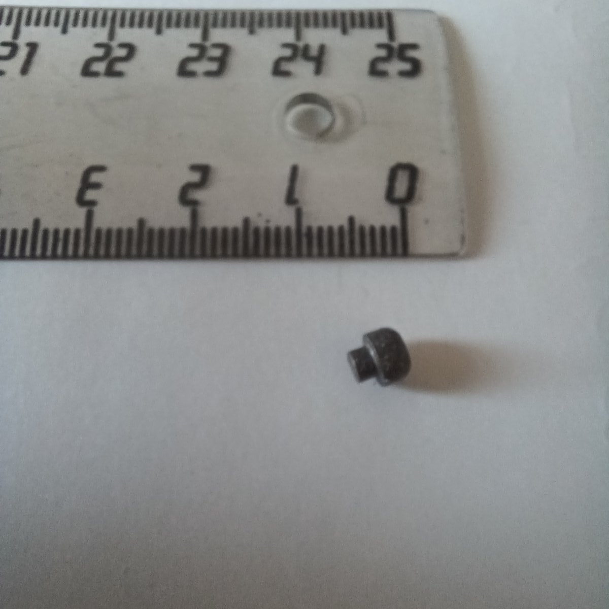

Пробовали травить соляная кислота+цинкхлор. Результат отрицательный
Обезжиривание,травление и окунаете в емкость с расплавленным припоем. Травление обязательно,интервал времени между травлением и погружением в припой минимальный.
Спасибо за ответ! Но деталь уж больно мелкая. На фото собственно она самая, которую пробовали лудить
Сначала надо сделать полуду,предварительно нагрев деталь,избегая открытого пламени,чтобы не увеличивать толщину окисной пленки.Греете деталь,флюс,металлической щеткой начинайте растирать припой по поверхности,пока не добьетесь хорошего смачивания припоем поверхности детали и далее...

Добрый день! Столкнулись на производстве с проблемой лужения деталей из заготовки БрАМЦ 9-2. Припой ПОС-40, флюсование происходит в растворе хлористого цинка. На деталь не ложится припой, буквально стекает с нее. Заготовка соответствует хим. составу, ванна с припоем и флюсом проверена. Прошу подсказать, дать рекомендации кто как лудил детали из этой бронзы.
