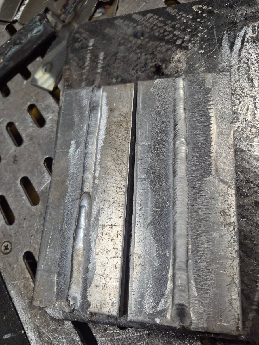

Аааа.... Я думал - свеженарезанное, миль пардон! Чистил сам или заказчик (или ты сам - заказчик?)))
Первоначальное состояние не показывал, эпоха СССР.
В прошлую субботу заваривал соседу канистру, пробитую пулей на охоте.... Обычно не очень матерюсь, а тут....
Ух, класс! Чистенький алюминий сваривать - почти оргазм!
