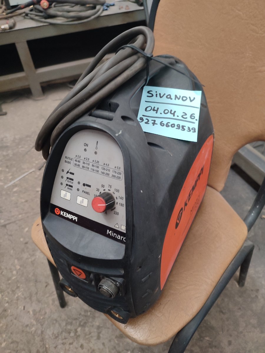

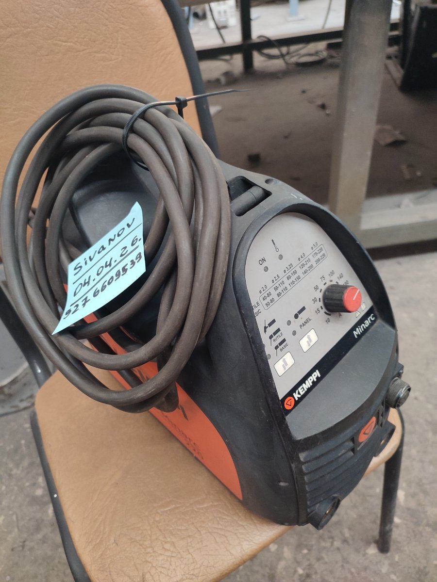

    Kemppi MinArc220
    Трёхфазный ппарат, 220ампер. Для ручной и аргонно дуговой сварки. В хорошем внешнем и техническом состоянии. Проведена профилактика. Сетевой вилки нет, они у всех разные. Поставите какую вам надо. Я могу поставить ССИ-024. (Четырех пиновую) Кабелей тоже нет но могу сделать за отдельную плату любой длинны. Цена: 50000 руб. Небольшой торг можно. Доставка из Астрахани ТК. Тел: +79276609539.
