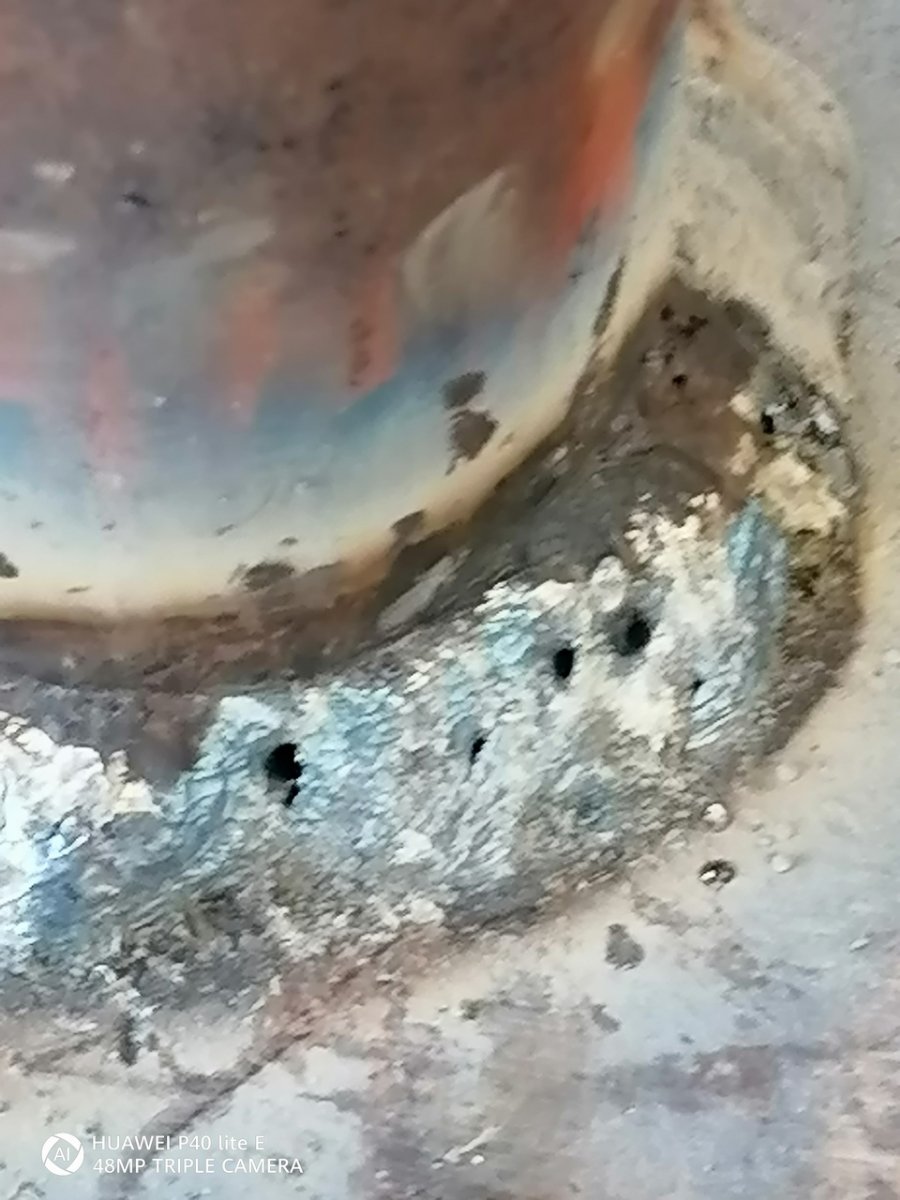

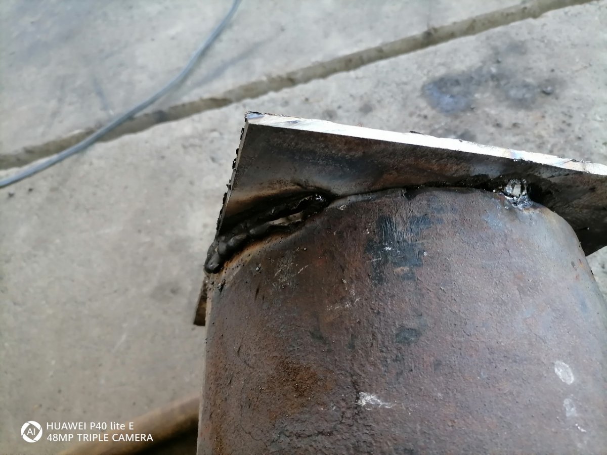

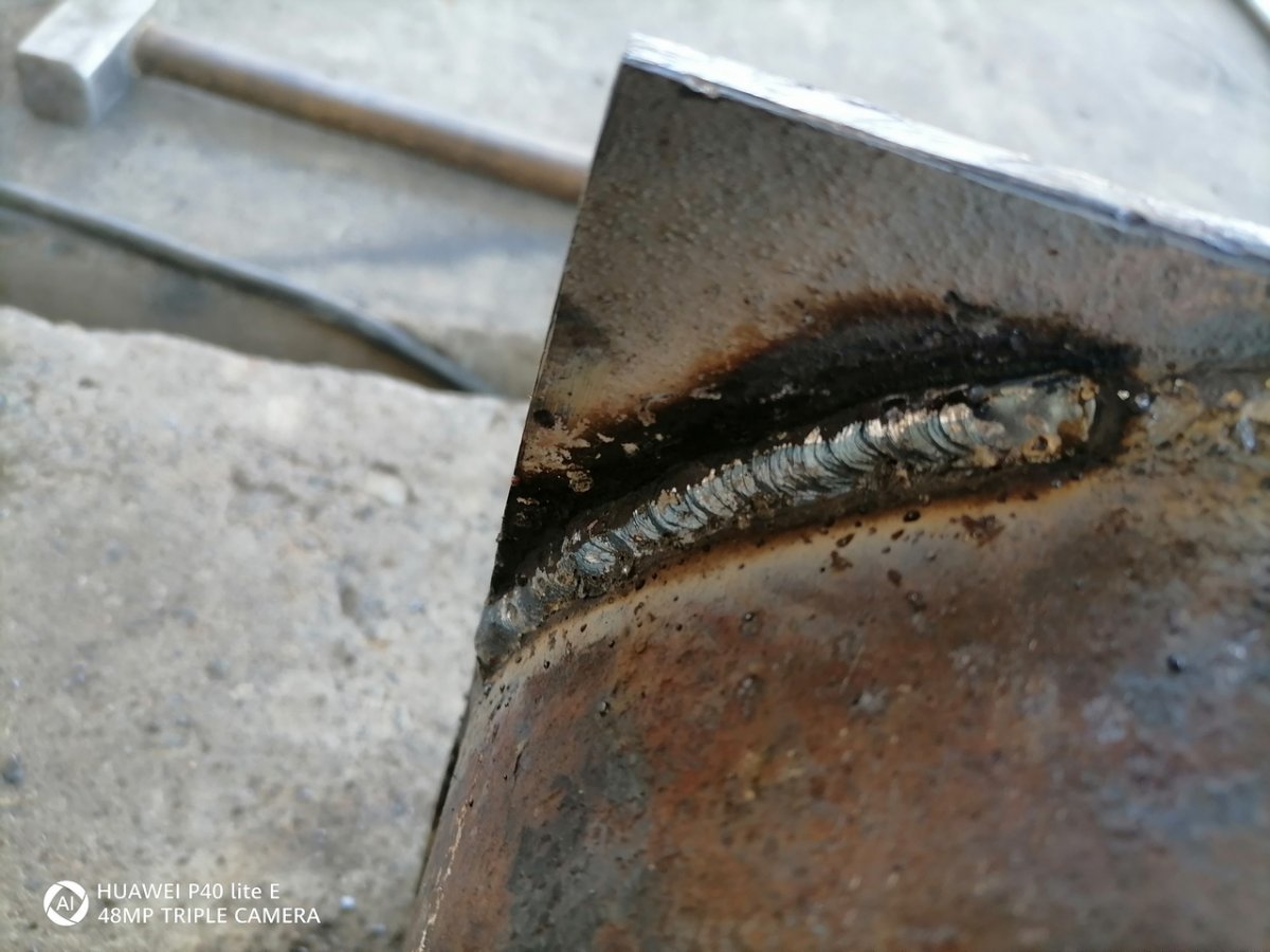

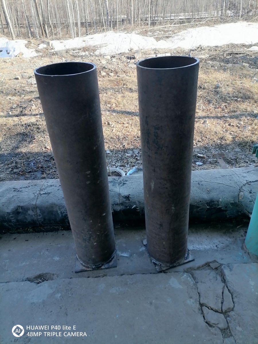

  2. Ну не совсем по говнам, кромки где ванна то, чищена до чистого, но вот по краям, увы. Минус так минус, челоэк должен получать что заслужил, готов принять на грудь ссаные тряпки, тапки, тухлые помидоры. Не в оправдание, а так, из жизни. Сколько ни наблюдал за свою жизнь, не видел ни одного сварщика на трубах в ЖКХ, в кооперативе лесорубном,когда работал, который бы вообще зачищал, подготавливал кромки. Хотя отзывы среди окружающих весьма положительные, вот, мол мастер, спец, умеет. Про ответственные, высокотехнологишные производства не говорю, не видел, не знаю. Вообще такие есть? которые среди простого люда, но готовят, чистят? просто интересно.

  5. Вот прям минус бы влепил! Основными по гОвнам варить....

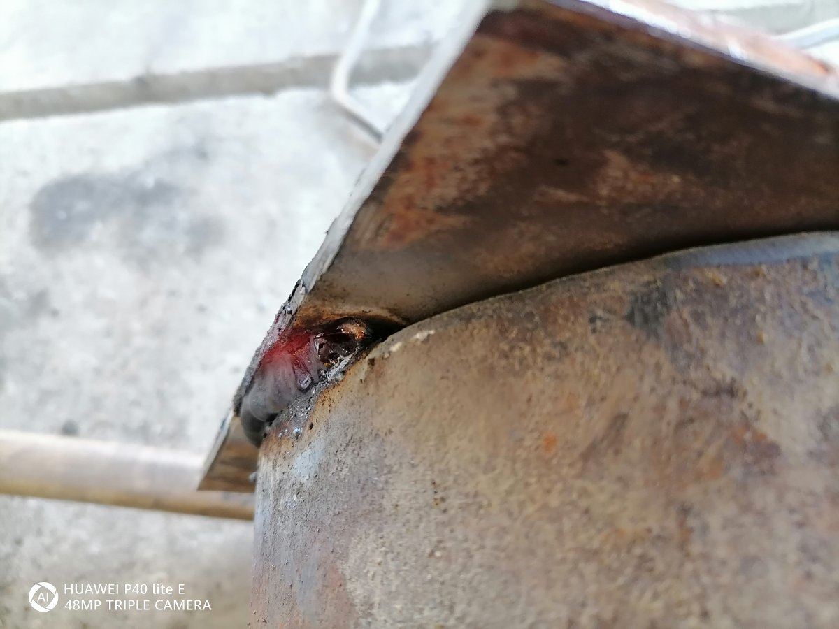

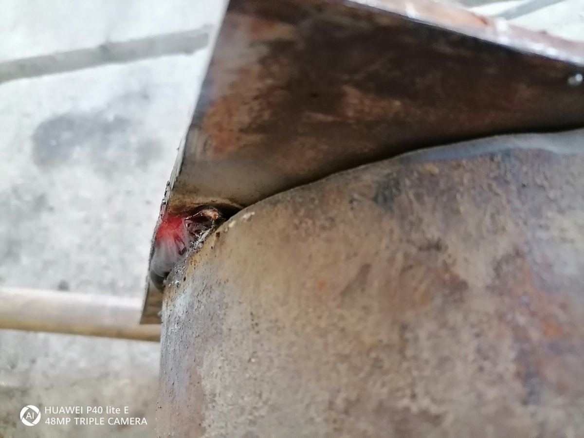

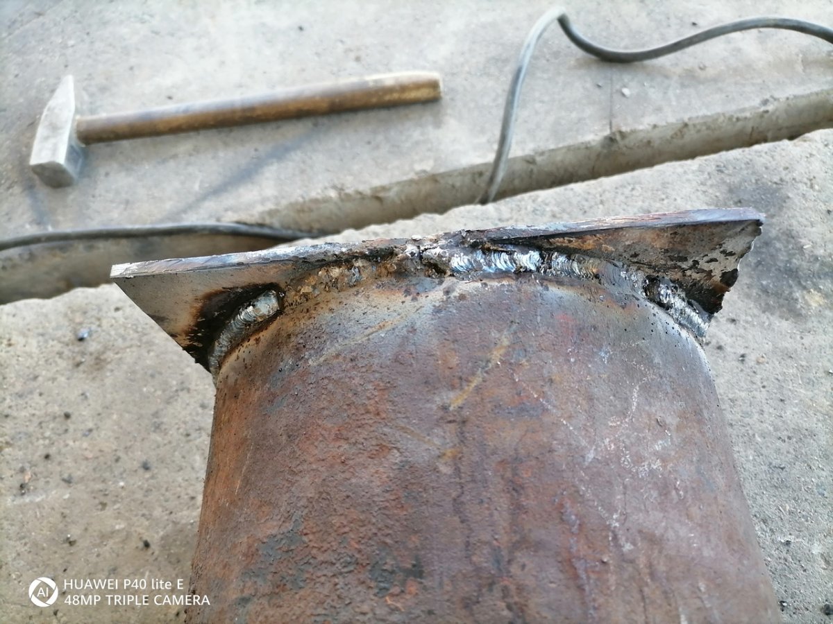

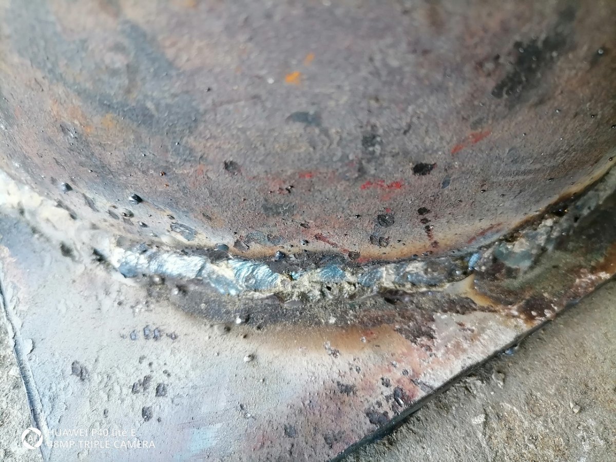

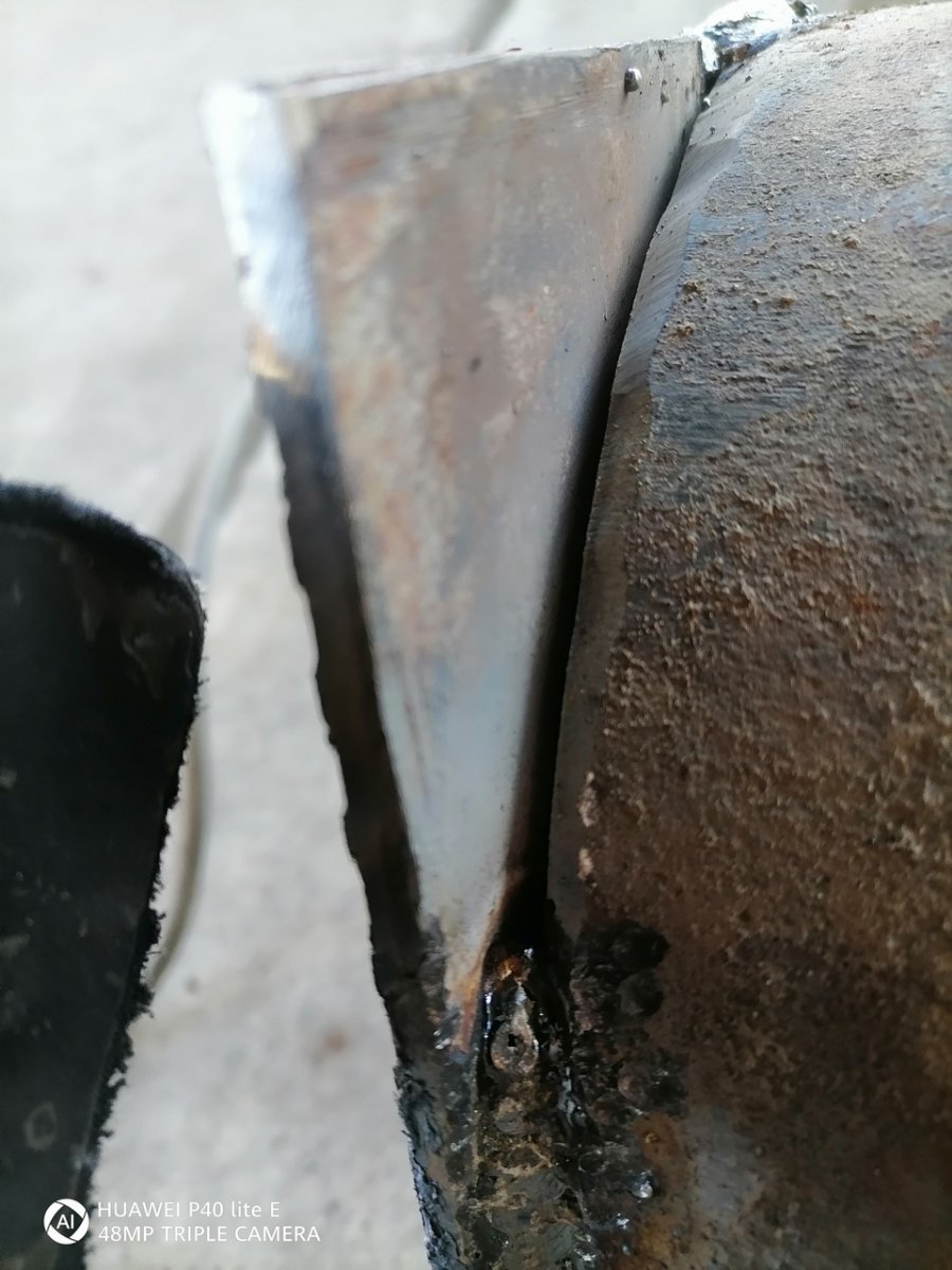

  6. Всем здравствуйте. Ну (с) позлим спецов. Между делом, надо что-то полезное сделать, будет фильтр для воды, на работе, оч.грязная течёт, сантехнику убивает, махом. Аппарат Ресанта 220, электрод гудел, или как там его правильно не знаю, уони 13/55 3,2мм вроде. Тройка короче. Ток 119-140А по крутилке. Труба которая большая 220мм наружняя, толщина стенки 10мм, внутри 32-я, пластина S=6мм. с 220-й трубы снята фаска, пластина и 32-я зачищена УШМ, не полностью, не какчествено, потому мешала краска обгорающая и ржа. Чистил помощник, сильно с него не требовал. Не смотря на так себе очистку, получилось герметично с перваго раза. При таких-то толщинах . Аппарат как собака охотничья, умный стал что ли, не так давно довольно сильно тупил, отключался, в защиту уходил, всё думаю я тя поменяю, ужо начал другой присматривать, и на те заработал, да так не плохо. Есть у этого аппрата два плюса - цена и работает и при минус 20 и при плюс 30 в тени, не уходил в защиту, рука просто держак не могла удержать, горячо шибко. Электроды не сушил не прожаривал, не где. Но заметил, у этих поджиг на много легче чем подобные ЛЭЗ и эсаб, может свежее, не знаю, но факт. Во время сварки ни разу не залип, повторный поджиг, почти как рутиловые китайки типа j-422, практически без прилипаний. Мож случайность, дальше поглядим как будет. Зато поймал одну особенность, сначала впал в лёгкий ступор. Как так? Раньше не было такого, на одном из фото видно конкретные такие поры прям посередине шва, не в начале, не в конце, не протекли, но всё равно не приятно. На эсабах и ЛЭЗах такого вроде не наблюдал. Грешу на подготовку к сварке, края шва не зачищались, тольк если можно так сказать кромки, и когда к ним подходила сварочная ванна, хорошо было видно как разлетаются брызги, но ... повторюсь на эсабах и ЛЭЗах, тоже уони 13/55, такого не замечал. Фотограф с меня, правда не ахти, хочется чтоб швы по лучше видно было, а полчатца ка-то, ну не то, не то что глаз видит. С уонями, перестал бояться зазоров, сваривал практически без отрыва.. толщина то....позволяееет.

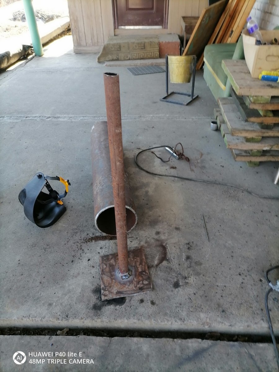

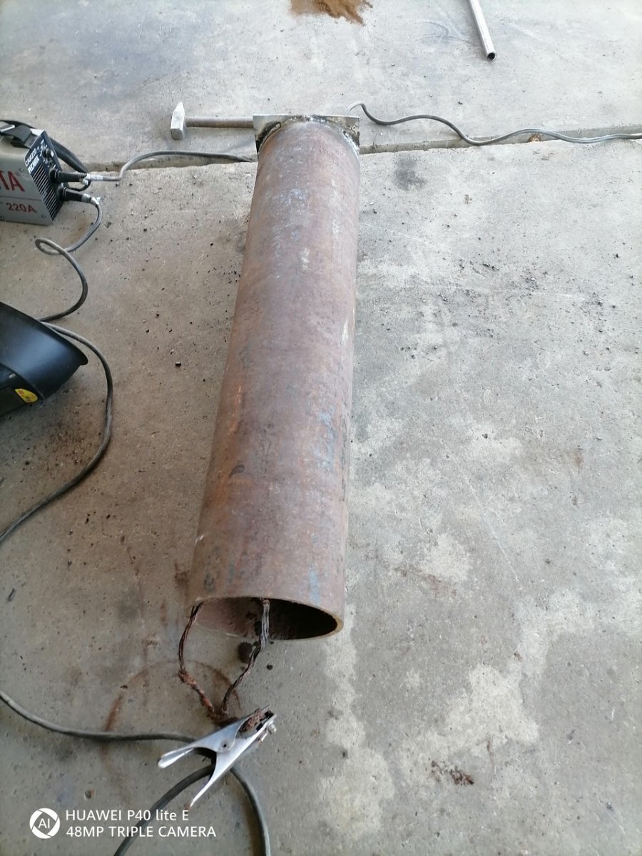

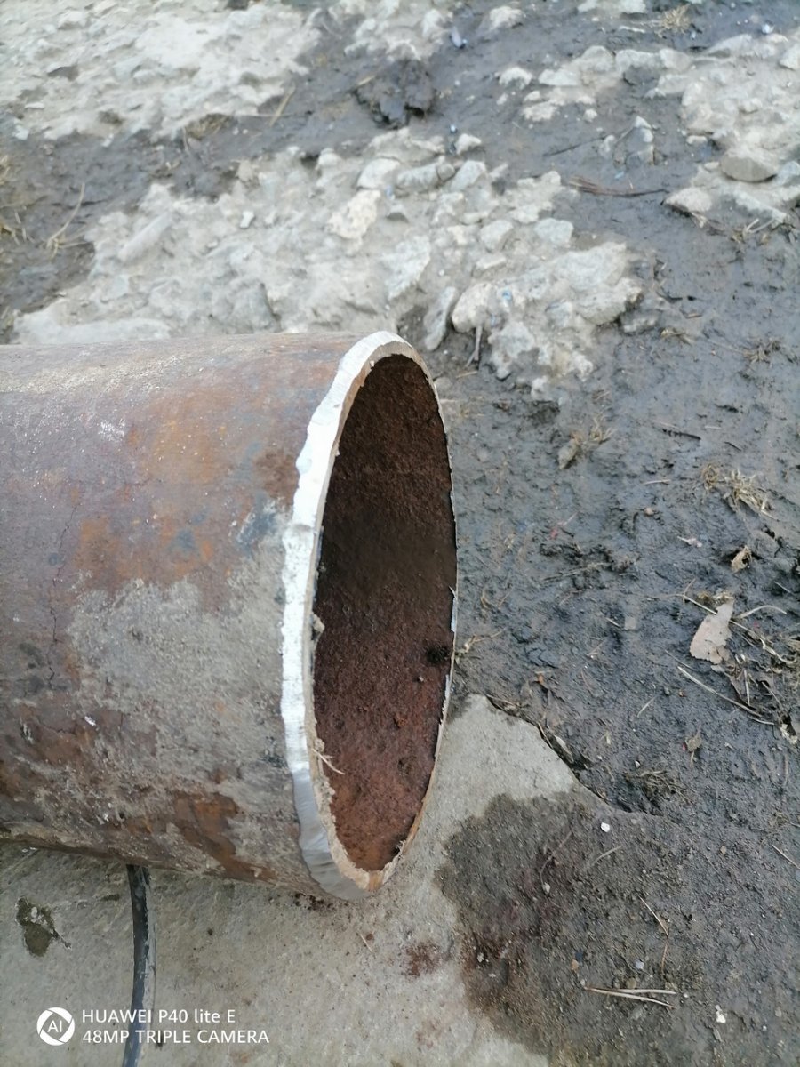

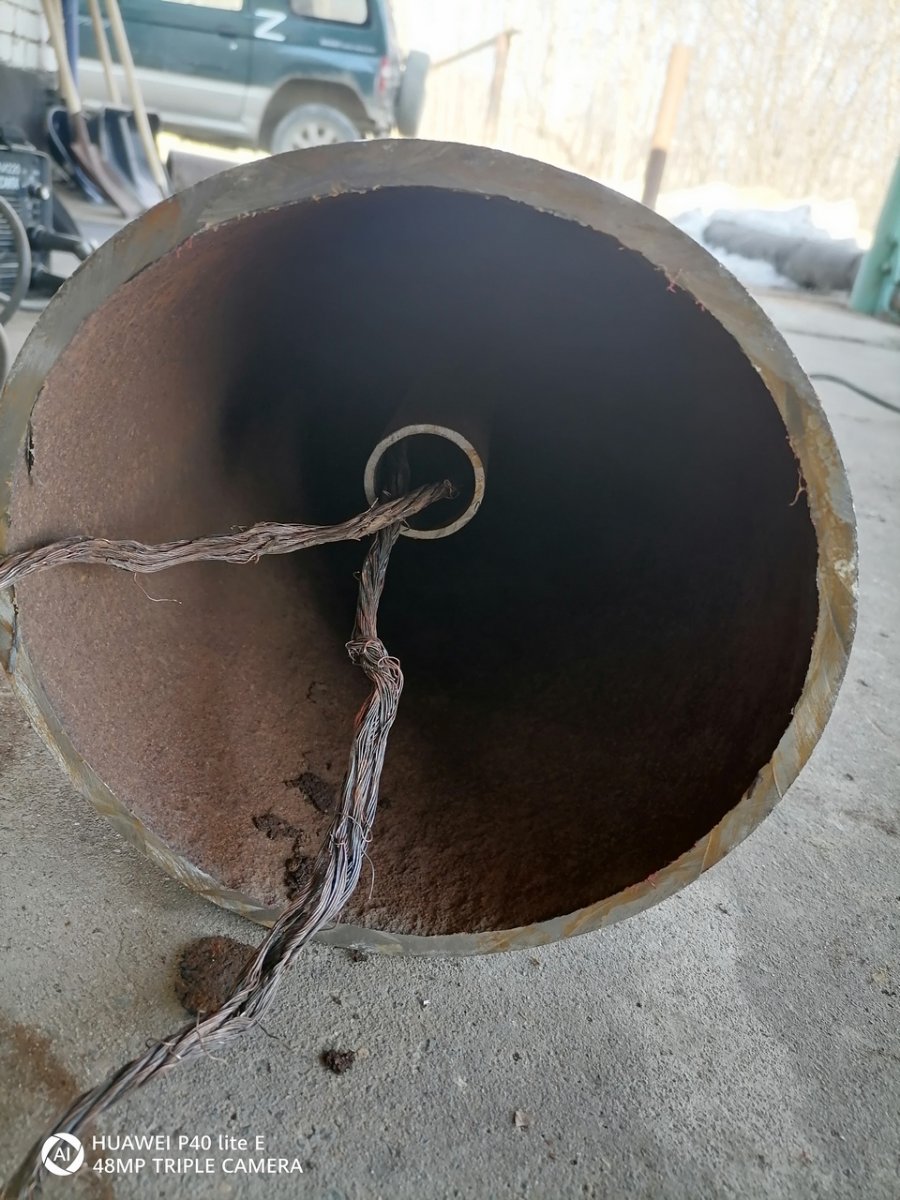

  7. Сегодня
