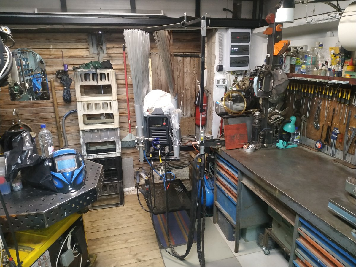

  8. Когда смотрел видосы на Ютубе на канале Евгения Лысенко (он же vnuk, на этом форуме раньше сидел), в одном из видео попался весьма дельный совет, про не забывать, что у вас есть казалось бы бесполезный мизинец, что не стоит забывать о его существовании и пользоваться им при необходимости, даже опирание на мизинец рукой держащей горелку добавляет стабильности руки и снижает болтанку, поначалу может показаться, что это бред, но попробовал и убедился в рабочести совета и теперь активно им пользуюсь в таких случаях. Если работаете в мастерской/гараже, а не на улице, сообразите за пять минут подобное по функционалу устройство, чтобы подвешивать шланг-пакет, из арматуры сделал крюк, подвесил под условный потолок, повесил пустую катушку проволоки (у меня д300) и закрепил лепестковым кругом на выброс, вешаю шланг пакеты от тиг и миг горелки на этот колхоз и оно выполняет свою функцию, чтобы не оттягивало руку. При необходимости можно подтянуть горелку к себе не вставая со стула. В идеале конечно было бы удобнее какую-нибудь систему с таль-балансиром придумать, как на ручную контактную сварку вешают, но они довольно дорогие

  15. Оправдание лени. Потом " забьёшь" и на другое. Сборка бака .Могу ещё накидать.

  21. Ю туп вроде что то показывает, попробую. Хотя я не фанат ю тупов, больше почитать, видосики меня надолго не хватает. Более предпочтительно прочитал, тут же попробовал, снова прочитал, скорректировать, пока не поймёшь. Тока далеко не всегда получается. Сколько пытался видео про сварку смотреть, как то не то, за исключением одного американа, после того и повлекло в сварку.
