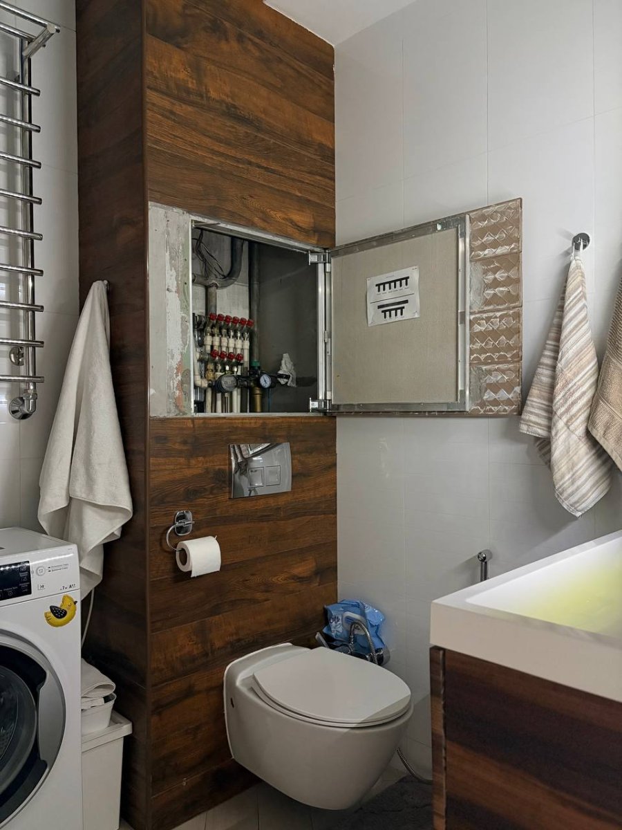

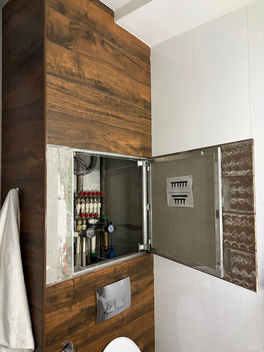

я не знаю зачем такую гребенку рабочие ставили при ремонте((( напор хороший и вода сильно льется в трубке стрелка стоит на месте, уже проверяла(( никак не реагирует

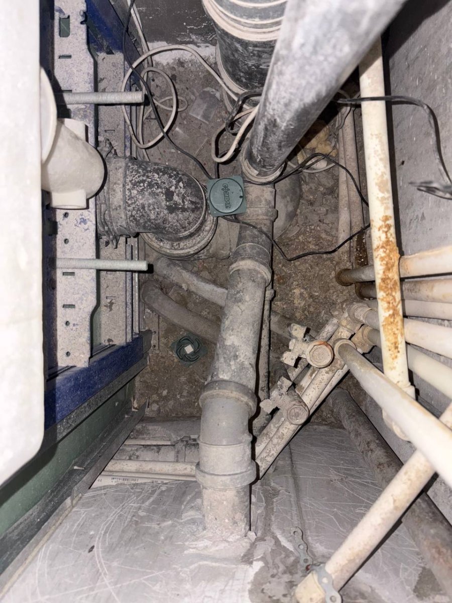

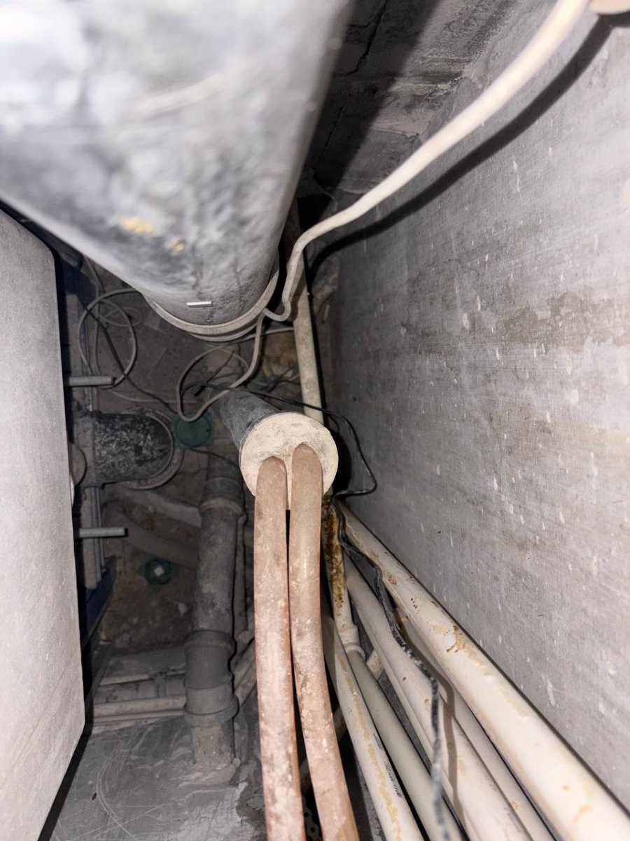

На ржавчину лучше не наносить ничего. Даже все эти краски-грунты типа "3 в 1". Купите жесткую проволочную щетку и ей максимально очистите швы от рыхлой ржавчины. Потом уже можно цинковый грунт. Ну и где не подлезть баллончиком, можно попшикать в колпачек от баллона и в него макать кисточку.

Совсем выпустил из вида! У вас на регуляторе показометр. В смысле манометр. Посмотрите, если открыть воду- стрелка уходит от своего обычного положения к нулю, или нет? Если не уходит- фильтр забился. Если уходит- в стояке расхода нет, и чистить фильтр можно, но бесполезно. Возможно, сантехник в подвале на стояке приоткрыл кран, посмотреть, будет сочится вода по стыку или нет, и забыл полностью открыть...

конечно можно. Только не так эффективно. И все что по ржавчине ... ржавчина это рыхлый состав и следовательно он содержит влагу. Следовательно сверху вы упаковали но внутри то ... То что в составах есть преобразователи ржавчины (могут быть), это конечно хорошо, но не всегда работает на все 100%. Холодное цинкование. Пробовал разное. В целом не плохо работает, но поверх состава, желательно что-то типа лака нанести. Так эффективнее, все же это не горячее цинкование. Но если вы обеспечите тепло изоляцию, т.е. утеплитель поставите, то на ваш век точно хватит и без дополнительных издевательств над самой собой. Т.е. и без покрасок все будет наромально. Толщины материала (шва), с запасом, чтобы снаружи что-то бы проело. Быстрее труба развалится. Обработка шва, это уже просто для эстетики и для собственного спокойствия. у вас стоит регулятор давления. Первое - перекрываете подводной кран (вентиль) (тот что от стояка общего идет). Снизу зеленой ручки у вас "судя по фото" стоит фильтр. На одном фото, там трубочка, и выше краник. Следовательно, под трубку поставляете емкость, открываете этот вентиль и сливаете грязь. Далее не убирая емкость, приоткрываете вводной вентиль и подаете давление, чтобы лучше промыть. Если грязи много, то ... в конце манипуляций, давление будет вновь. Если не поможет, то эта колба откручивается и надо смотреть. Может через фильтр грязь попала. Но пока это рано и не стоит переживать. Но!!! Если конечно не только у вас проблема с давлением, а у всего стояка в доме. Если у всех, такая проблема, то только обращение в УК. только по месту смотреть. Не все хотят в неудобной позе работать. Да и на конечный результат может повлиять. Еще ... ИМХО, не рекомендую я эти коллекторы с вентилями, ох как не рекомендую. Возможно, дорогие и работают, но то что на рынках и в торговых супермаркетах - барахло. Да, больше по габаритам, но лучше собрать из отдельных вентилей это дело. Дешевые коллекторы, не больше года хватает. Если не крутить то и 5 лет работают, но если тронуть, то теч появляется. Поэтому, я от этого отказался. честно, вот прямо смертельного ни чего не вижу. Всегда проблема в качестве стояка. А вот эти трубы ... ну пока ни чего смертельного по фото нет. Качество соединений.... тут да, вопрос... но это решается. Работы на пол дня (день).
Не стоит туда залазить- просто на швабру накрутите салфетку и промокните пол- будет на салфетке вода или ржавчина- тогда можно паниковать. Покрасить тоже просто- в хозмаге купите согнутую под углом кисточку и примотайте её верёвочкой к палке. И орудуйте ею на здоровье. Так же можно и щётку примотать... Кстати, когда открываете кран перед прозрачной трубочкой, там напор какой? Если слабый- то проблема со стояком, если сильный- то с фильтром. И у соседей спросите.
Скорее всего надо откручивать и чистить/ промывать фильтр. На фото не видно никакой катастрофы с доступом. В принципе, и снять можно будет и поставить. Сделайте ещё одно фото, где видны границы люка, а в проём нужно поставить что-то для масштаба- линейку школьную хотя бы. Тогда станет яснее. Мне пока видно, что нужно несколько резьбовых соединений отревизовать и уплотнения по-лучше сделать. У вас там тёплый пол? Зачем нужна такая гребёнка?
Если это только ваша проблема, а не по всему стояку в подъезде (в домовом чате можно поинтересоваться), то позовите сантехника из управляющей компании. Наверное это даже будет бесплатно. Хотя, возможно они только до крана на стояке отвечают, а за остальное попросят плату. В любом случае от звонка диспетчеру хуже не станет. Если не помогает, то возможно там мусор и надо перебрать/почистить. При затоплении нижних квартир переживаний будет больше. Хотя бы страховку от затопления соседей сделайте, если ее нет. только мастер вам и ответит при осмотре.

А можно ещё пару вопросов? мне не у кого больше спросить( После отключения горячей воды в начале лета, вода из крана (горячая) стала с очень слабым напором, очень тонкая струйка, и так во всех кранах. Связываю это с тем, что мог засориться как-то фильтр грубой очистки, т.к. воду отключали только "температурой", и холодная лилась вместо горячей. А я не перекрывала стояк на горячую, т.к. у меня ПММ подключена именно на горячую (у нее есть такая функция, всё официально ) Я крутила зеленую штуку, и пыталась внутри винт покрутить отверткой - ноль реакции, вода ни хуже ни лучше течет(( 1. Вопрос: могу лия сама что-то покрутить и увеличить напор? или нужно только разбирать фильтр и прочищать? Сама я такое точно не вывезу, сантехника звать? Сколько это примерно стоит? (краники, что бы прогнать воду по резиновой трубке я открывала, никаких изменений) Мне очень стыдно за ситуацию с трубами, надеюсь, ругать меня тут не будут(( Но я откладываю до последнего замену труб, т.к. опять же переживаю, что нужно разбирать весь короб и всё переделывать с нуля практически, т.к. там может трубы какие-то надо срезать, а всё это наверняка требует размаха 2. Возможно ли исправить ситуацию с этими всеми делами (на фото) не разбирая короб? Может мастер сможет подлезть как-то, что бы заменить трубы и гребенки? (ведь фильтры на воду и счетчики как-то устанавливали уже по факту). В сколько денег это примерно выйдет? хочу понять к чему мне готовиться. п.с. все эти ужасающие трубы держаться на добром слове и моей вере, что я успею перекрыть основные стояки, если вдруг что

Спасибо огромное! Только мне из балончика красить было бы куда проще, там место на пол человека еле влезла и темно. А из баллончика я бы напшикала там, точно бы везде попала. Но щеткой, соскребсти точно не получиться, чисто физически там не развернуться(( можно ли краской прям по ржавчине напшикать? о! спасибо! я посмотрю) а его можно прям на ржавчину без затирки? спасибо! осмотр салфеткой возможен раз в пол года - год, я боюсь, что в какой-то момент я там просто застряну навечно) Очень успокаивает, я испугалась действительно( Там на полу всё темное, не понять, намокло или нет, только салфеткой периодически проверять)
