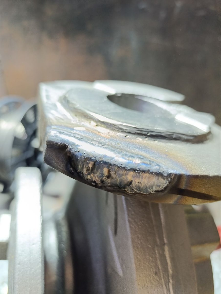

  3. Вот и я распробовал панч, после электродов работать этим материалом одно удовольствие, особенно в сравнении с цч-4. Не нужно тратить время на прокалку электродов, отбитие капель и шлака, а глубокие разделки завариваются с первого-второго раза, т.к нет зашлаковок. Жаль только материал не самый дешёвый конечно...возник вопрос, а это нормально что возникают поры периодически, это какая-то бяка из литья лезет или сам материал склонен к образованию пор? Логику появления пор не понял пока что, но с газовой защитой точно всё норм, стоит линза с соплом 8, подсоса воздуха нет. У меня проволока 1,0мм, попросил взять такую, чтобы и на п/а её ещё потестить, как руки дойдут сменить катушку, отпишусь об ощущениях. Кстати, а что будет если на п/а с панчем использовать не аргон, а смесь (у меня 82/18) ? Кто-нибудь проверял что будет?

  17. для чего? Как суть самой сварки, то соглашусь. Но лопнуть может в разных местах и от этого решение может быть разным. есть интернет и возможно как уже сказали, паспорт на изделие. Хотя бы в Paint от виндовз, поставьте стрелочку, где и что у вас поломалося. А то, стянуть, греть, чем варить и т.д и т.п. Я понимаю, что пара крепких словечек может заменить целый том какой нибудь книги, но все же, здесь нужна конкретика, а на гадание! это говорит об опыте, что может казаться по факту будет не так. Поэтому нужно иметь конкретную информацию. А то получается лечение зубов через зад да еще по телефону.

  23. Уважаемый @Про100сварщик, вы сейчас так интересно выразились, что я не пойму- вы не хотите её греть или боитесь? Если литая крышка- то сплав 40Х там будет очень врядли. Надо всё- таки снять и рассмотреть. Начнём с изучения матчасти: Второй вопрос- что внутри. Масло или вода? Можете хотя бы картинку аналога с тырнэта выложить и отметить, где трещина. Есть ли внутри давление? Расположение валов и отверстий. В крышке есть посадочные места для подшипников валов, или это просто крышка? Если её шлифовать- будет ли смещение осей зубчатых передач? Паспорт на насос есть? Там сказано про материал корпуса? Перед лечением нужно обследовать. Возможно, после сварки её выгнет вобратную сторону, и нужно предпринимать меры, чтобы не слишком сильно. Поэтому после съёма положить плоскостью разъёма на ровную (проверить линейкой или хотя бы штукатурным правилом) поверхность, отфотографировать и запостить. Промерить отклонение от плоскотности плоскости разъёма подсовыванием щупов с составлением карты. Потом, после всего засверлить концы трещины, проверить, есть ли ещё. Можно использовать Цветную Дефектоскопию (ЦД). Можно пройти горелкой с окислительным пламенем, но без фанатизма. Задача- чтобы тоненький слой на поверхности трещин окислился и образовалась пленка цветов побежалости на поверхности трещин, и при этом монолитная крышка ещё до цветов побежалости не нагрелась. Должно проявиться (мне о таком методе один слесарь рассказывал, но я не пробовал). Потом прикинуть объём наплавленного метала. Если небольшой (ширина выборки 3- 5 мм), то Если пилили- пилили, а металл крошится и трещины бегут- поставить заплатку. Если для заплатки маленькая, а так варить- большая, то может попытаться придать обратный выгиб. Но без фанатизма. Если чугуний- то лучше греть полностью. Либо укутать в асбест, либо вообще, закопать в песок и нагреть. Правда, если надо кантовать- будет трудно... В общем, по месту смотреть надо.
