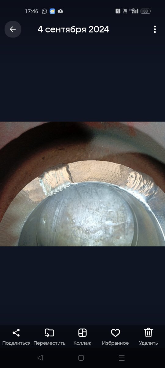

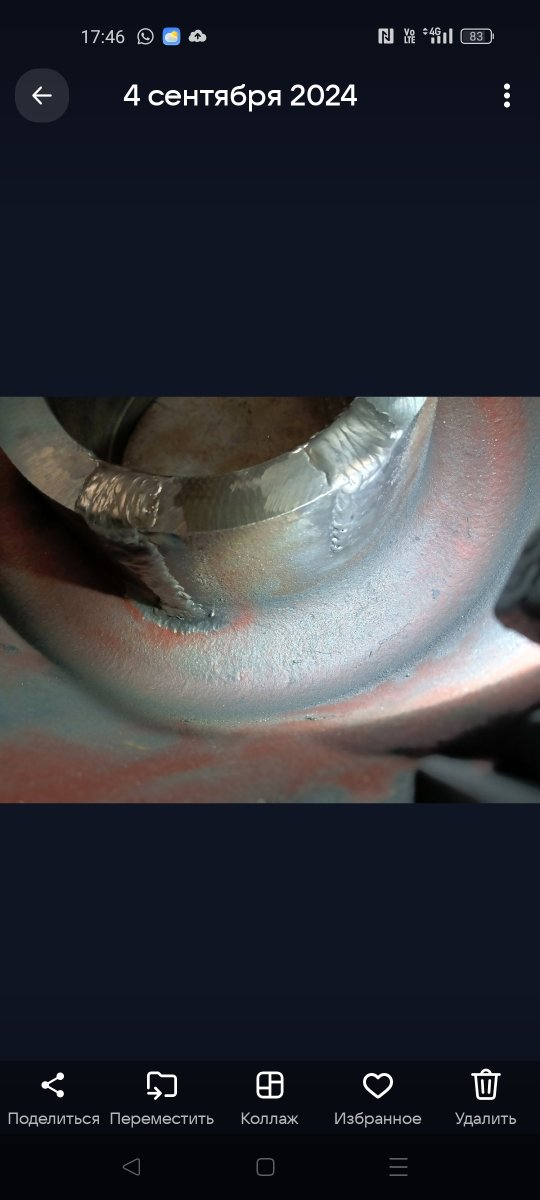

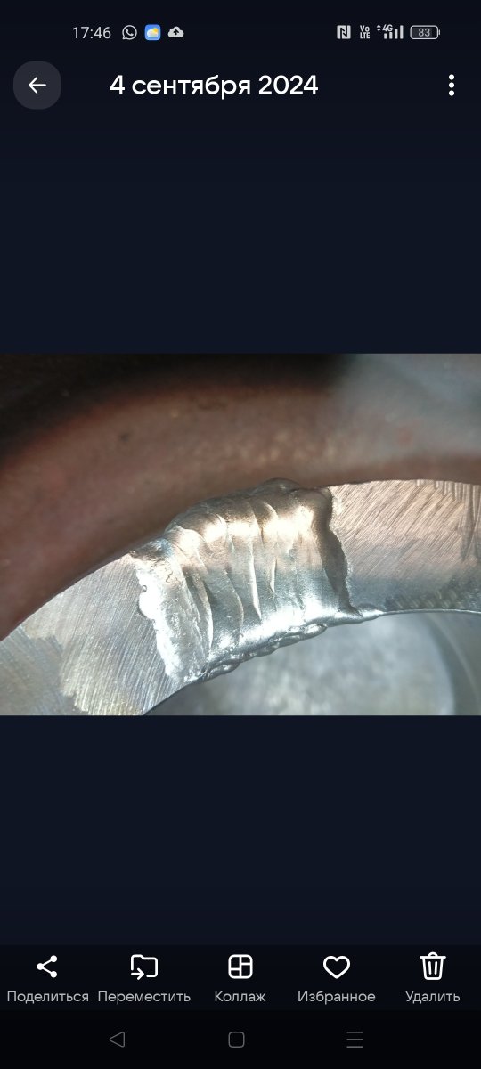

Тут дело не в возможностях или предпочтениях. Дело в сочетании материалов. Иногда лучше не варить, а трещину засверлить и эпоксидкой замазать, если она рядом с какой-то привалочной или уплотнительной поверхностью. Иначе при неправильной термообработке можно наделать делов... И для сварки/пайки нужно подбирать материал не только по сварочным свойствам, а по физическим- температура работы, коэффициент термического расширения, прочность и твёрдость и т.д. Чтобы не получилось так, что при нормальной температуре всё хорошо, а при повышении гнуть начинает...

Где работаю, там это рутина (сломалось, направили, нормализовали, расточили). Но это - завод, где море оборудования, в т.ч. середины прошлого века, а свои РММ, где станочники, сварка, термичка и технологи - это необходимость поддержания всего хозяйства в рабочем состоянии. Другое дело, что и там не с первого раза иногда получается. Много деталей в тонну и более, негабарит всякий. В печь лезет далеко не всё. Поэтому приходится подбирать режимы и материалы. Ошибки дороговаты, конечно, с этими простоями, но их можно минимизировать разве что.

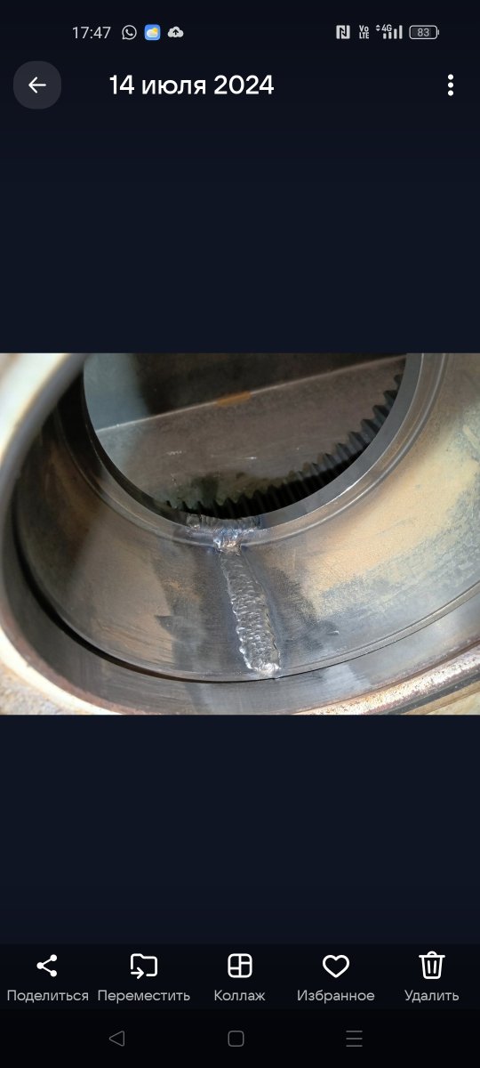

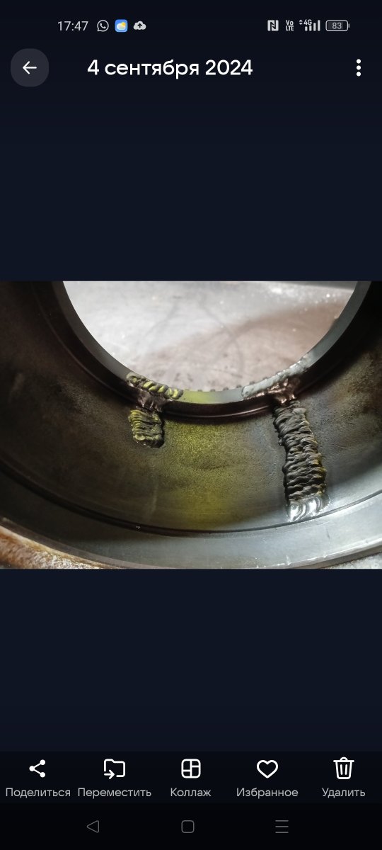

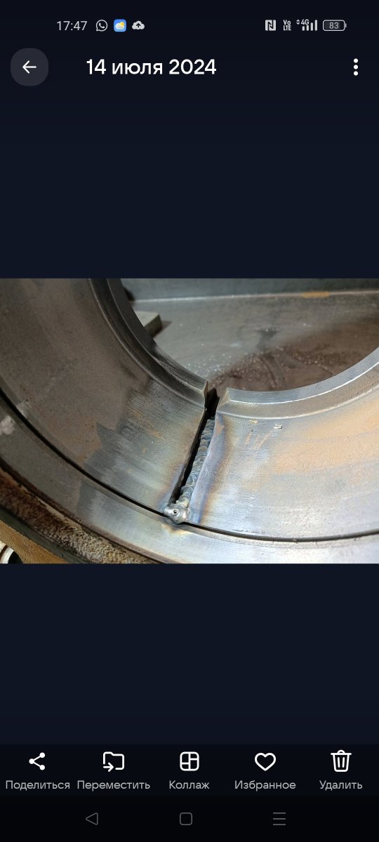

В печь надо тоже осторожно... В этом случае применены материалы с радикально разными свойствами и нагрев/охлаждение может привести к ещё более большим трещинам. Тут надо делать термоотдых при температуре 250- 300 градусов часов 5... При этом очень медленно поднимать температуру и опускать. После нужно проверить плосконость всех привалочных поверхностей и вхождение в допуска отверстий по овальности. А то вполне возможно цилиндры там яйцом уже...
Может и к лучшему, что сразу лить начал, а не после первых километров, рука дружбы вылезла. После такого количества тепловложений, его в печь уже надо отправлять, на снятие напряжений. Не уверен, что так делали, утверждать не буду, конечно. А так, да....если деталюга редкая, то там ремонты по-другому идут, наверное. Как-то сцепление на древнем погрузчике "ремонтировали" по типу реконструкции. От бессилия, что нет уже ни новых, ни старых запчастей на них. Такой вот "сделай сам", чёрт бы его побрал.....
