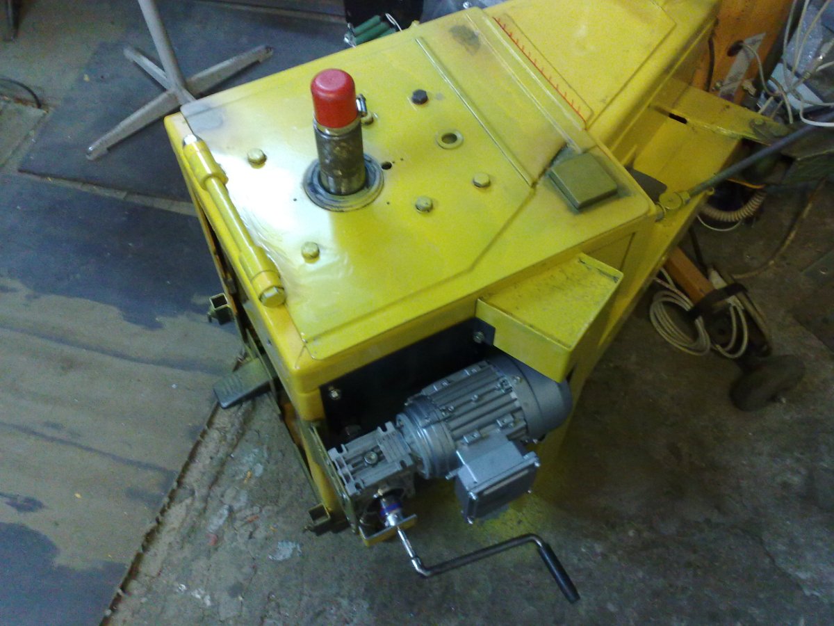

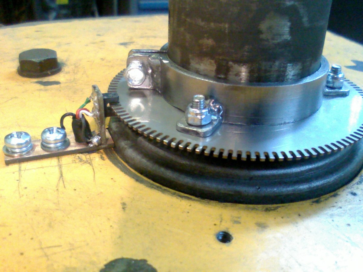

Про эту душераздирающую историю коротенько. Я из стационарного стола сварочного вращателя сделал поворотный . Экран кабеля энкодера был соединен с землей непосредственно через плату оптрона. Между поворотным столом и основным корпусом вращателя сделал металлизацию, дабы гальванически разгрузить шарнир стола. Кабель оптрона пришлось удлинять и делать разъемным, а так-как он делался из кабелей USB-PS/2 возникли проблемы с соединением экрана (на переходнике USB(M)-PS/2(F)). Соединение сделал на основном корпусе, оставив и соединение через плату оптрона на поворотном столе. Благодаря этому перфомансу, подкрепленного глубоким и обширным незнанием куда электроны текут и получилось соединение экрана с обеих сторон кабеля. А так как масса сварочного аппарата у меня подсоединяется к основному корпусу вращателя (потом через токосъемник идет на сварочный стол), то я получил четыре пути высокого напряжения ВЧ-поджига: через шарнир поворотного стола, через металлизацию, через вспомогательный кабель "массы" и через экран кабеля энкодера. В результате, всего этого издевательства не пережили два оптрона и два счетчика импульсов.
То что экран соединяют с землей с Одной стороны. А соединив с двух сторон его превращают в проводник тока,участок цепи. И вместо экранирования от помех он сам начинает излучать. Хотя не Вам это обьяснять

- Про сервис. Как-то поехал в гости в деревню (далеко). На подъезде машина заглохла. Дотащили до места на веревке. Продиагностировал пальцем - нет искры (мерседес, но довольно простой - W126). До этого наблюдал плохой контакт в соединениях высоковольтных проводах (подгар - значит была дуга). Решил что умер блок зажигания. Заказал новый (500$). Прошло два месяца. Поставил - все тоже самое. На веревку и домой в автосервис. Там за полчаса диагностировал неисправность катушки зажигания. Поставил от 2108 и был счастлив. Все таки в сервисе чинить как-то поскладнее. - Про самостоятельный ремонт. Как-то тут кричал о помощи. Пока сам не разобрался (в электронике я полный ноль) и не выявил конструктивный дефект - экран кабеля энкодера недоученный конструктор соединил с землей с обеих концов. Вот кто бы такую фигню смог бы заподозрить, если бы не сам? П.С. Для тех кто в электронике также, как и я, не разбирается. Я из экрана сделал полноценный проводник по которому ВЧ от поджига пошло, со всеми вытекающими.
