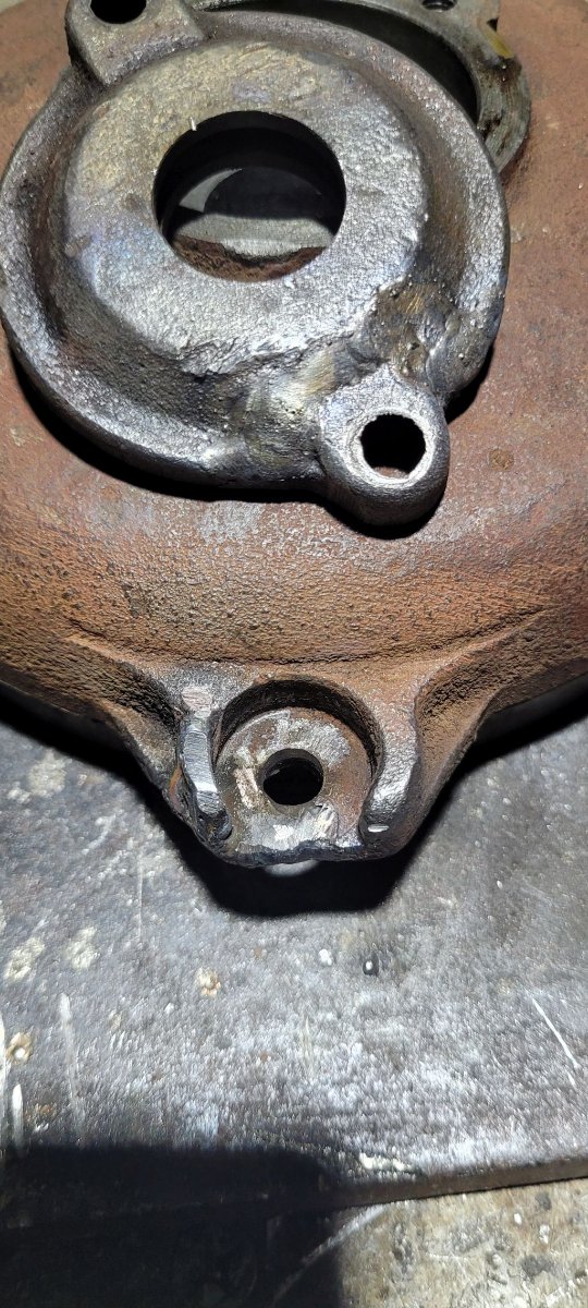

немного сварки: было, промежуточный итог и в итоге. Отверстие под крепление, без сверловки, в промежуточном итоге, подправил "кукурузой".

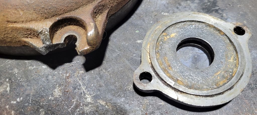

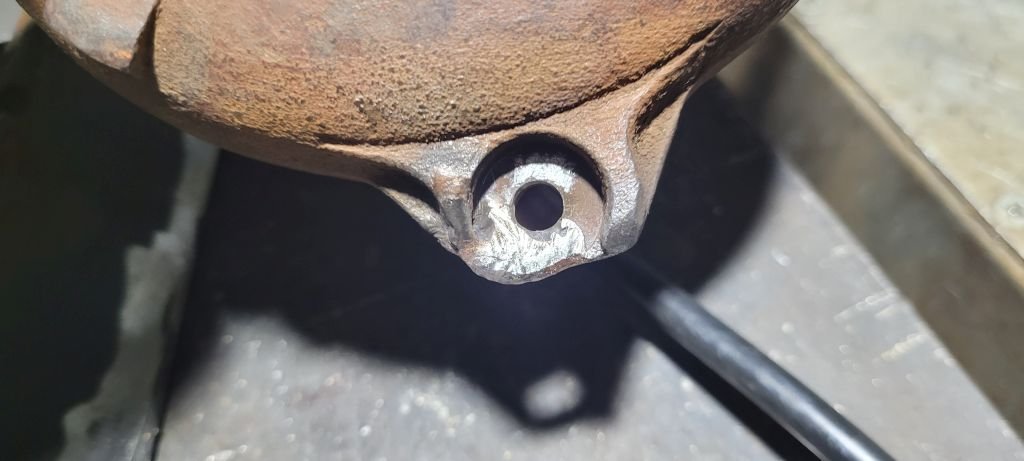

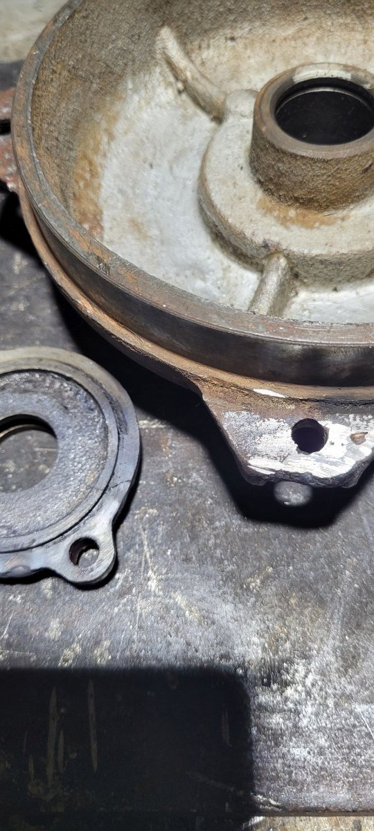

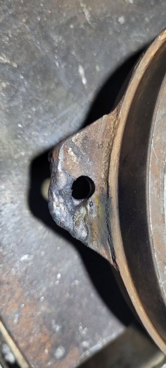

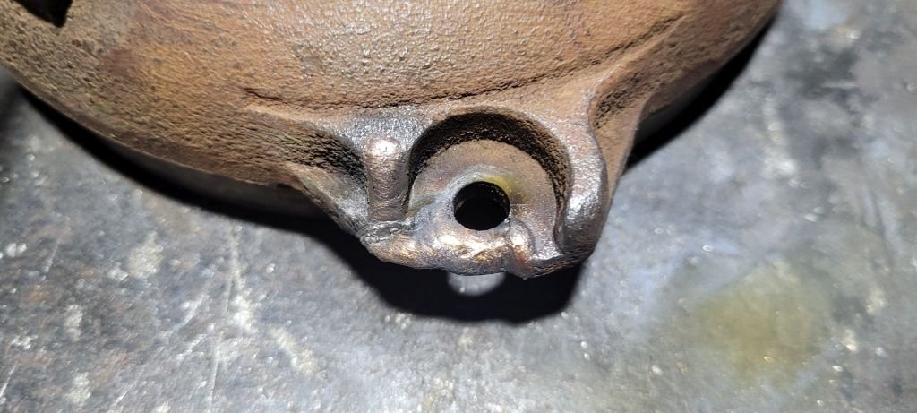

на стол попал советский электродвигатель... надо подлечить, аналогично, одно ухо вырастить и еще одно ухо отломано (трещина), крышки подшипника. Чем делали? Или чем посоветуете мне сделать? (по слому - похоже на чугун) Ухо под выращивание, думал нержой сделать (посадочная плоскость под винт, целая. Только эстетику добавить и ребро жесткости вернуть) . А ухо на крышке подшипника, CuSi использовать. Все элементы не силовые (не крепление мотора), ухо под выращивание (подшипниковый щит к корпусу мотора), а крышка подшипника, на некоторых электродвигателях, используется дополнительная крышка для удобства смазывания без разборки электродвигателя.
