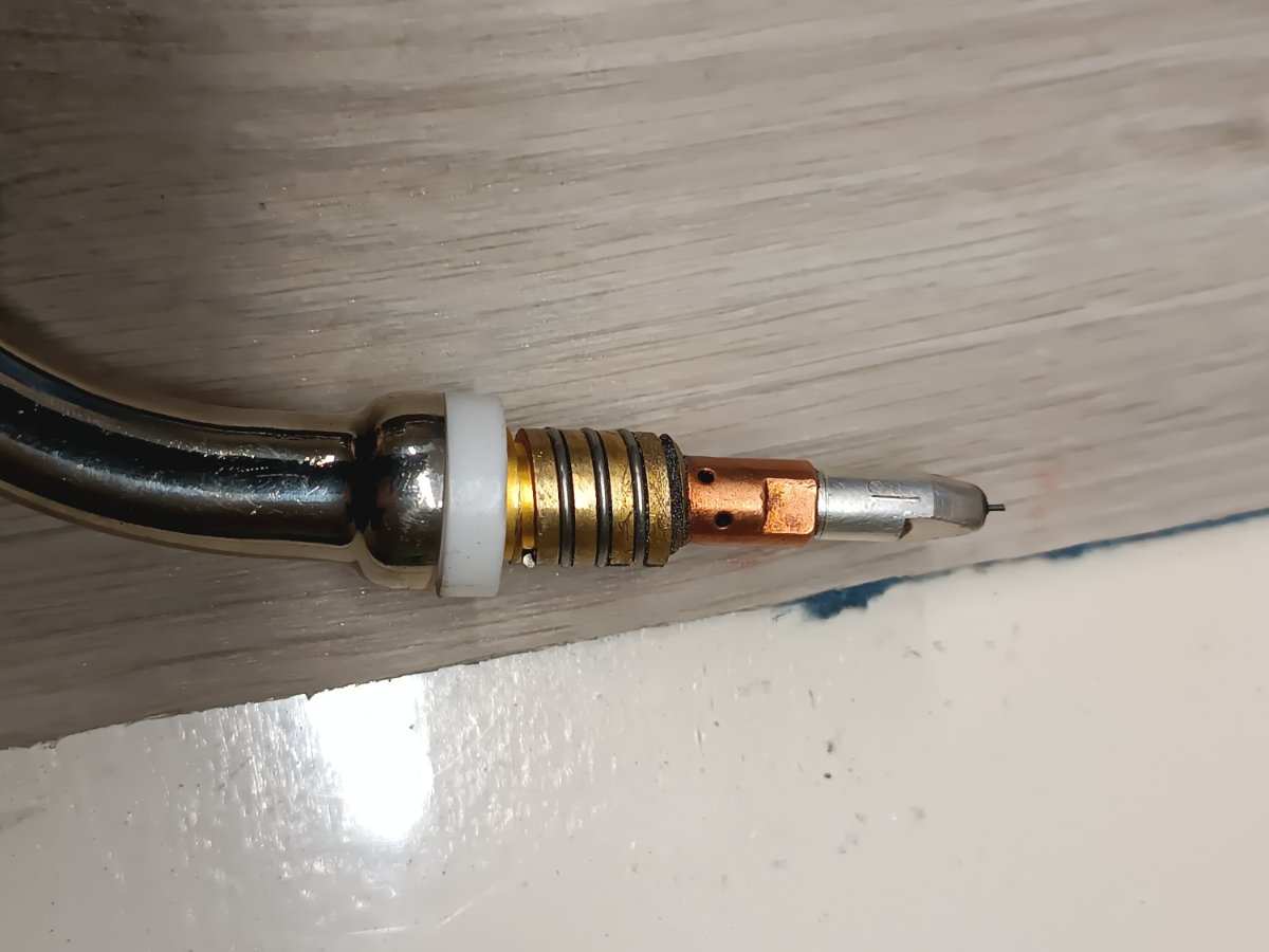

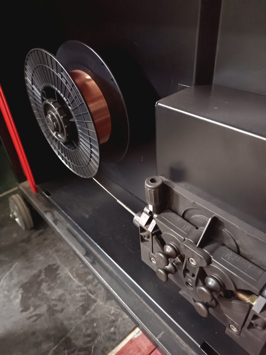

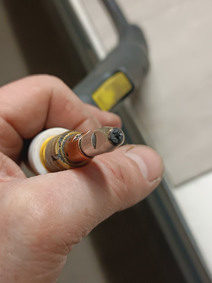

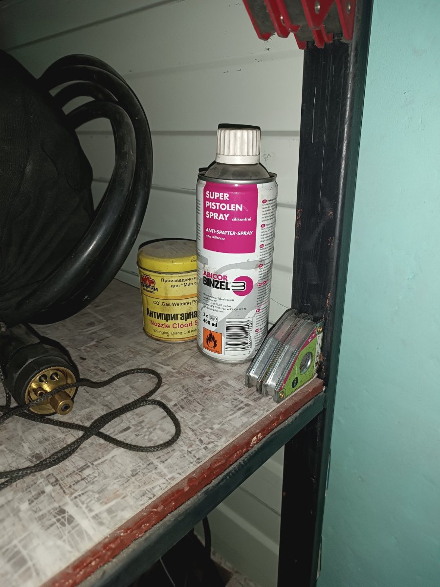

Попытался сфоткать (после 5 -й катушки) 6 -я еще не кончилась. Вы правы износ уже приличный - качая за проволоку - люфт прим 0,3-0,4мм. Пора уже менять. Самое интересное - на втором аппарате вторая катушка а на наконечнике CuCrZr износ уже примерно такой. Правда там токи нередко за 200а. По расходникам могу добавить, что проволоку использую ЕСАБ, каналы на одном тефлон, на мощном углепластик. Постоянно пользуюсь пастой и спреем антипригарным. Работа хоббийная щадящая гонку не утраиваю.

как новый выглядит, я то знаю. Не скажу за других. Но тут главное посмотреть, как он сейчас выглядит, после 6 катушки. Вот это интересно. То что варит... тут от многих факторов зависит. И иногда наконечник уже по диаметру направляющего канала может быть, но им продолжают варить . Поэтому, сравнительное фото, как новый выглядит и как уже хорошенько поношенный, вот это будет полезно для многих. Хотя из личного опыта, прямо вау чуда, с такими наконечниками, я не увидел. И тем более : то же мимо меня прошло.

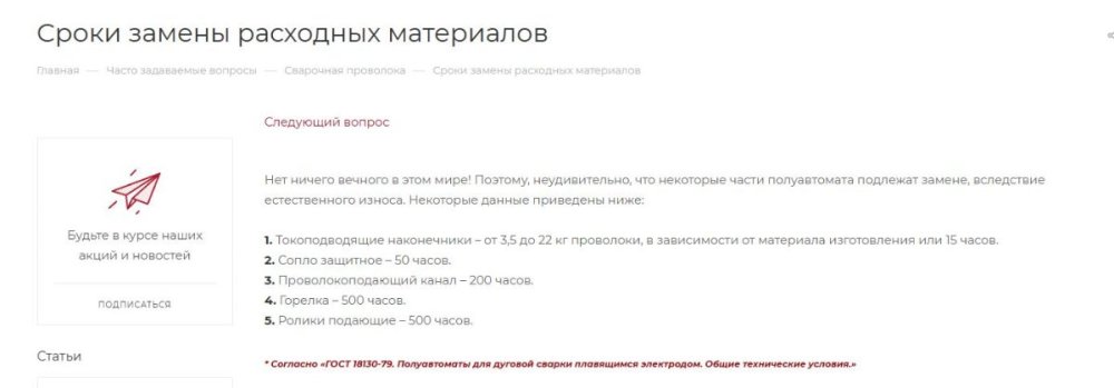

Так- то медианная норма расхода медных наконечников при использовании проволоки 1.2мм от 3,5 до 5,5 кг на 1 единицу.0,8 мм ещё меньше ,
Может мне плохие медные наконечники попадались. Иногда на полкатушки хватало. Варю конечно немного, но этот шестую катушку пока держит.
